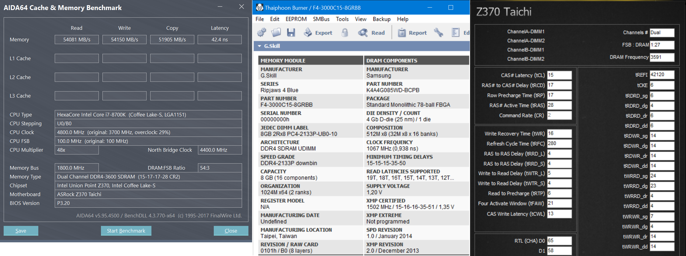

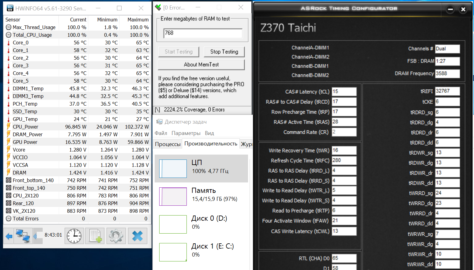

NeFossa писал(а):
Что здесь стоило бы подкрутить ?
Вот тоже двуранг 2x8 3000 cl15, может чего то пригодится.
16gb_dual_2.png [ 579.36 КБ | Просмотров: 815 ]
16gb_dual.png [ 1.04 МБ | Просмотров: 812 ]
