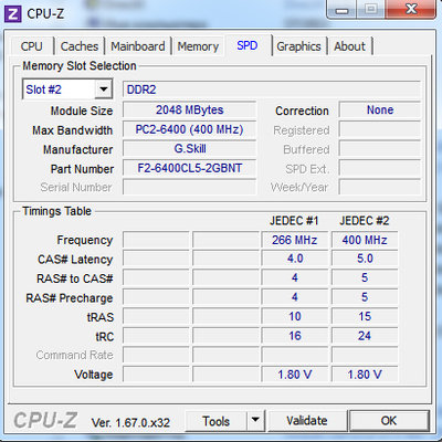

Приобрел две планки памяти: DDR2 2GB 800 MHz G.Skill (F2-6400CL5S-2GBNT), чтобы поставить их в двухканальный режим и получить +4 гб памяти.
Эта память изначально расчитана на частоту 800 мгц.

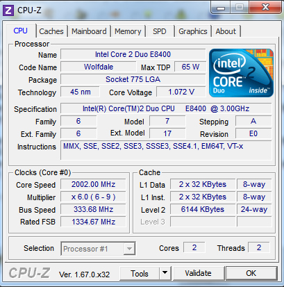

У меня же на компе частота системной шины 333 мгц (мат плата Gigabyte GA-EP45-DS3R (2 PCI, 3 PCI-E x1, 2 PCI-E x16, 4 DDR2 DIMM, Audio, Dual Gigabit LAN, IEEE-1394), процессор
DualCore Intel Core 2 Duo E8400, 3000 MHz (9 x 333)).

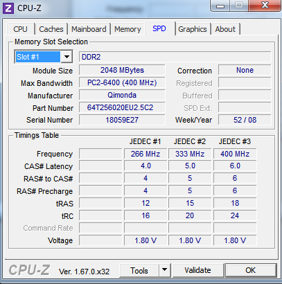

У меня уже стояло две планки памяти Qimonda 64T256020EU2.5C2 - 2 gb DDR2-800 DDR2 SDRAM (6-6-6-18 @ 400 мгц) (5-5-5-15 @ 333 мгц) (4-4-4-12 @ 266 мгц)/
Там есть режим работы памяти на 333 мгц с таймингами: 5-5-5-15.
В новокупленной памяти всего два режима: G Skill F2-6400CL5-2GBNT 2 gb DDR2-800 DDR2 SDRAM (5-5-5-15 @ 400 мгц) (4-4-4-10 @ 266 мгц)/
в нем нет режима в 333 мгц. Прикрепляю скриншот из програмки cpu-z (см. spd1 и spd2).
1. Это значит, что данный тип памяти не будет работать на частоте 333 мгц и частота автоматически понизится до 266 мгц? или я ошибаюсь?
2. Если частота будет понижена до 266 мгц - то на всех 4 планках?

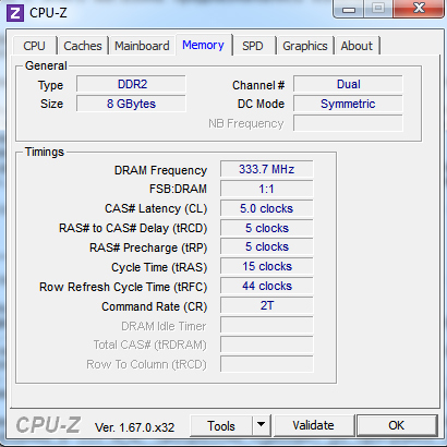

3. Во вкладке memory я заметил что DRAM frequancy -333 мгц и выставлены тайминги (смотри скриншот memory).
Это значит, что память все таки поддерживает режим 333 мгц?
Почему тогда такой режим работы не определяется в характеристиках памяти?
И еще тайминги, которые там (вкладка memory) заявлены: 5-5-5-15 - должны быть для частоты 400 мгц.

SPD2.jpg [ 119.07 КБ | Просмотров: 6379 ]
SPD1.jpg [ 111.29 КБ | Просмотров: 6379 ]
Memory.jpg [ 102.51 КБ | Просмотров: 6379 ]
cpu.jpg [ 159.61 КБ | Просмотров: 6379 ]

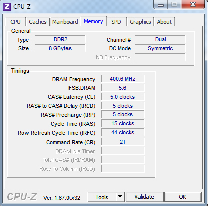

Показываю окно cpu z после настроек в биосе.
Теперь частота стоит 400 мгц. Правильно ли я понял, что в итоге получаю свои 800 мгц?

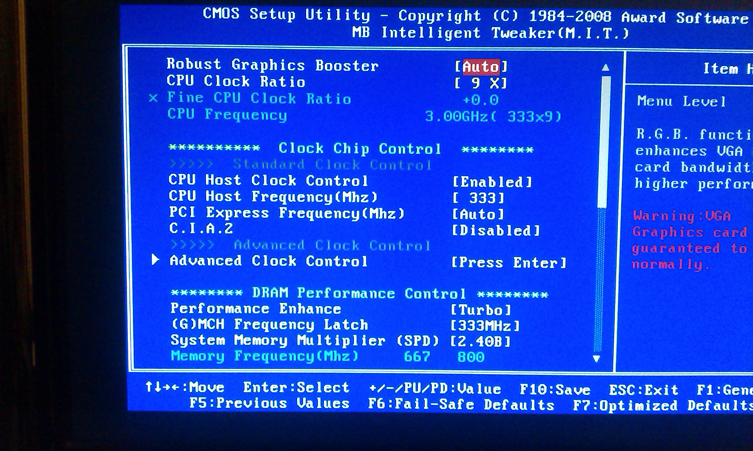

Также показываю само окно биоса и собственно те цифры, которые я изменил.
у меня в разделе MCH Frequency Latch можно выбрать частоту: 200, 266,333, 400.
Я выбрал 400, а SPD поставил 2,4, чтобы было в итоге 800.
Кстати почему cpu z показывает все равно 400?

Memory-new.jpg [ 100.59 КБ | Просмотров: 6354 ]
bios1.jpg [ 1008 КБ | Просмотров: 6354 ]
