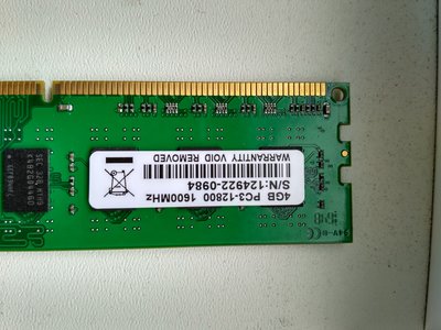

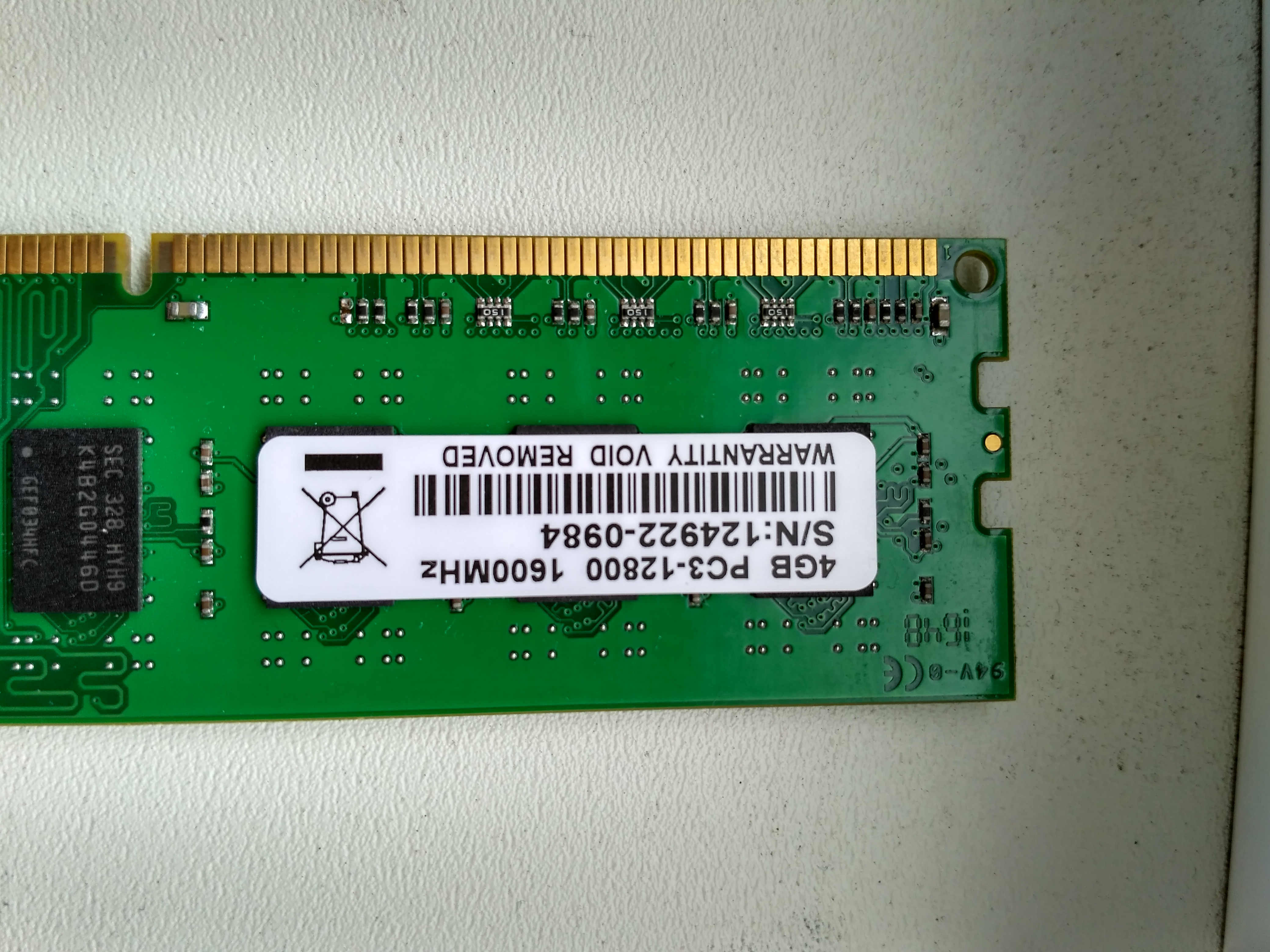

память на картинке
робит на Asrock 970DE3/U3S3, MSI 880GM-E41 и Gigabyte GA-970A-DS3
IMG_20190430_173323_HDR.jpg [ 3.44 МБ | Просмотров: 15745 ]
