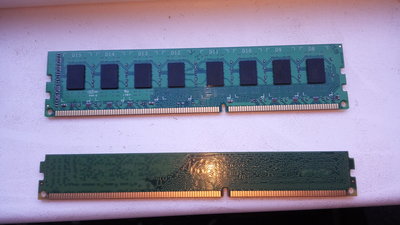

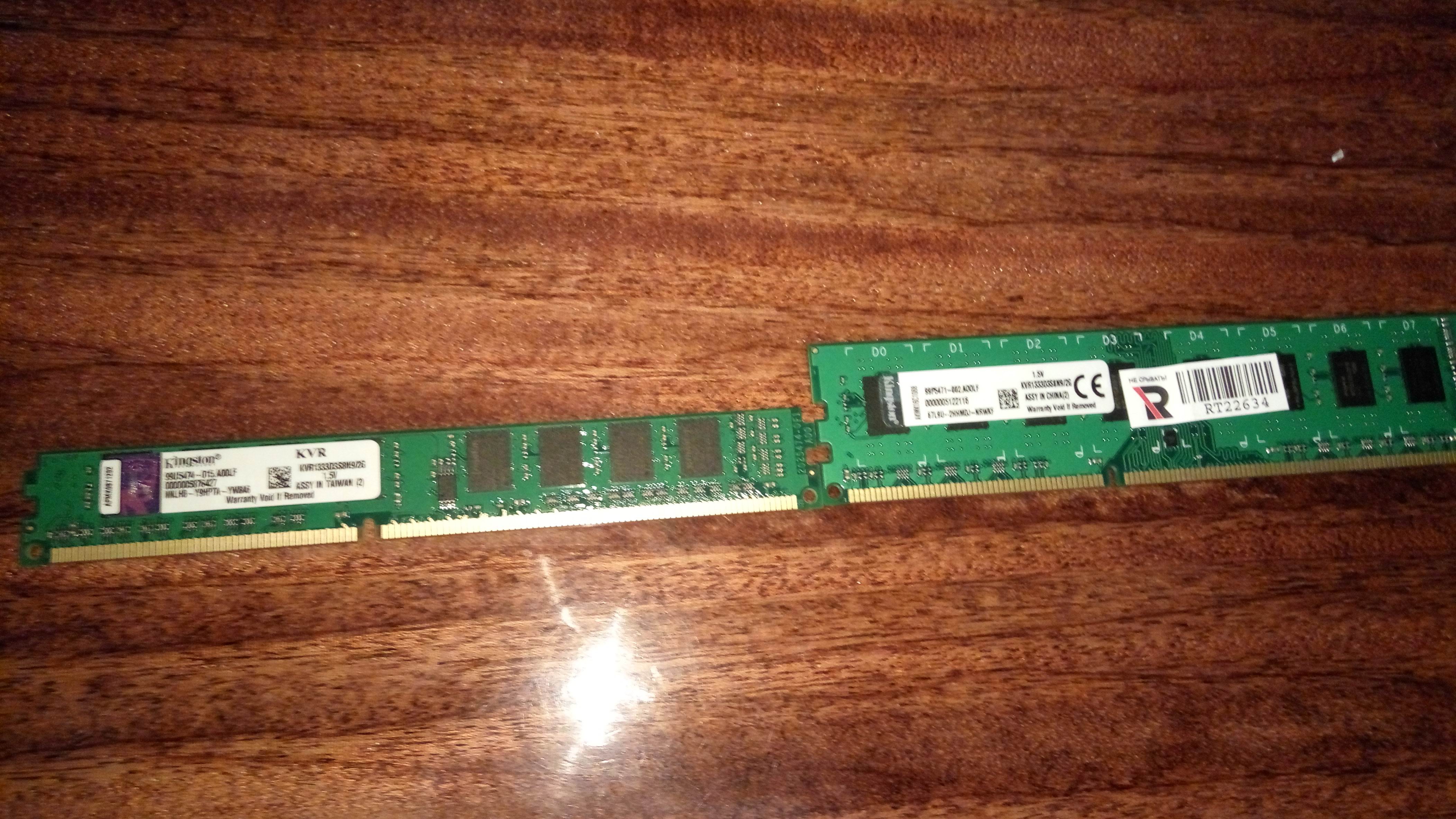

Ребята, купил в 2012 году две Kingston KVR1333D3S8N9_2G 2гб. http://www.kingston.com/dataSheets/KVR1333D3S8N9_2G.pdf. Низкопрофильная, с 8-ю чипами по 256мб, односторонняя, с чипами Кингстон.В 2016 году решил купить еще планку 2гб, чтобы в компе было 6гб. Но какое было мое удивление, когда на новой планке стояло 16 модулей по 128мб фирмы Hynix, причем чипы с обоих сторон. Высота вообще в 2 раза выше с 1.8см до 3.1см. Да бывает разная на планке память установлена как в телефоне, но чтобы столько было несовпадений. Обзвонил 10 случайных фирм у них все стояли чипы кингстон. ладно , совпадение. К тому же она так и не завелась с двумя оригинальными. Самое интересное новая планка в одиночестве работает на компе. Прогонял тест на ошибки все ок. Но вместе три не хотят. У меня была точ в точь такая ситуация. 10 лет назад когда купил кингстн и хуникс. Не хотели работать пришлось продавать хуникс и докупать кингстон. В магазине не приняли память сказали тк она работает какие проблемы? Зашел на kingston.com нашел сверить планки. И какое мое было удивление 1Rx8 memory module, based on eight 256M, 8 independent internal bank. Я так понимаю она идет с чипами только с 1 стороны по 8х256, а у меня уже двусторонняя. PCB Height: 0.740” (18.75mm), single sided componenT. то есть она идет односторонняя высотой в 18.75мм в точь точь как моя!!!! А новая почти 3 см. На второй странице pdf файла мы видим реальные габариты памяти. Они 100% совпадают с моими первыми платами но не с новой. Далее, про номер памяти KVR1333D3S8N9_2G, кому не сложно за что отвечают s8n9 не нашел на оф сайте.
п.с. Ребята, что я сделал не так? есть макрет где есть разные товары там сноска *смотрите точные ттх на сайте производителя*. Ок я не спорю. Я так и сделал сразу пошел на кингстон.сом . Но и там ТТХ серой планки отличаются друг от друга. Они сказали, что надо записать запрос в письменном виде, чтобы они отправили какое-то письмо, где узнают : почему она двусторонняя, не совпадает по габаритам и память хуникс. А если они пришлют ответ что она оригинальная ( смех)? И почему она так дико не совпадает с сайтом, почему я не имею права ее обменять на деньги обратно? Ведь если она новой ревизии то на сайте обязаны были обновить pdf file. Если я это знал то врядли . Такие доводы продавец отказывается слушать. подскажите что делать,,,

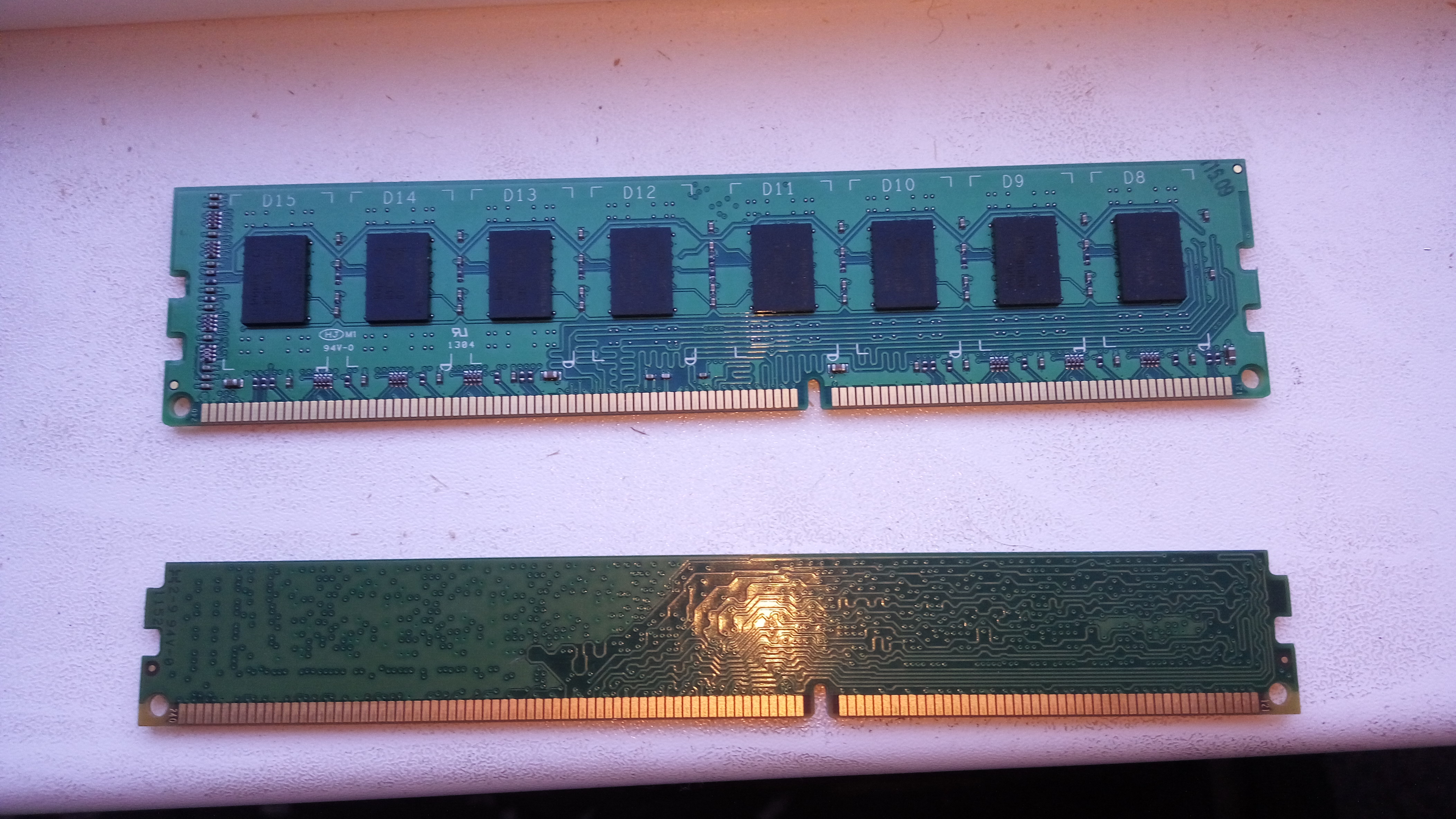

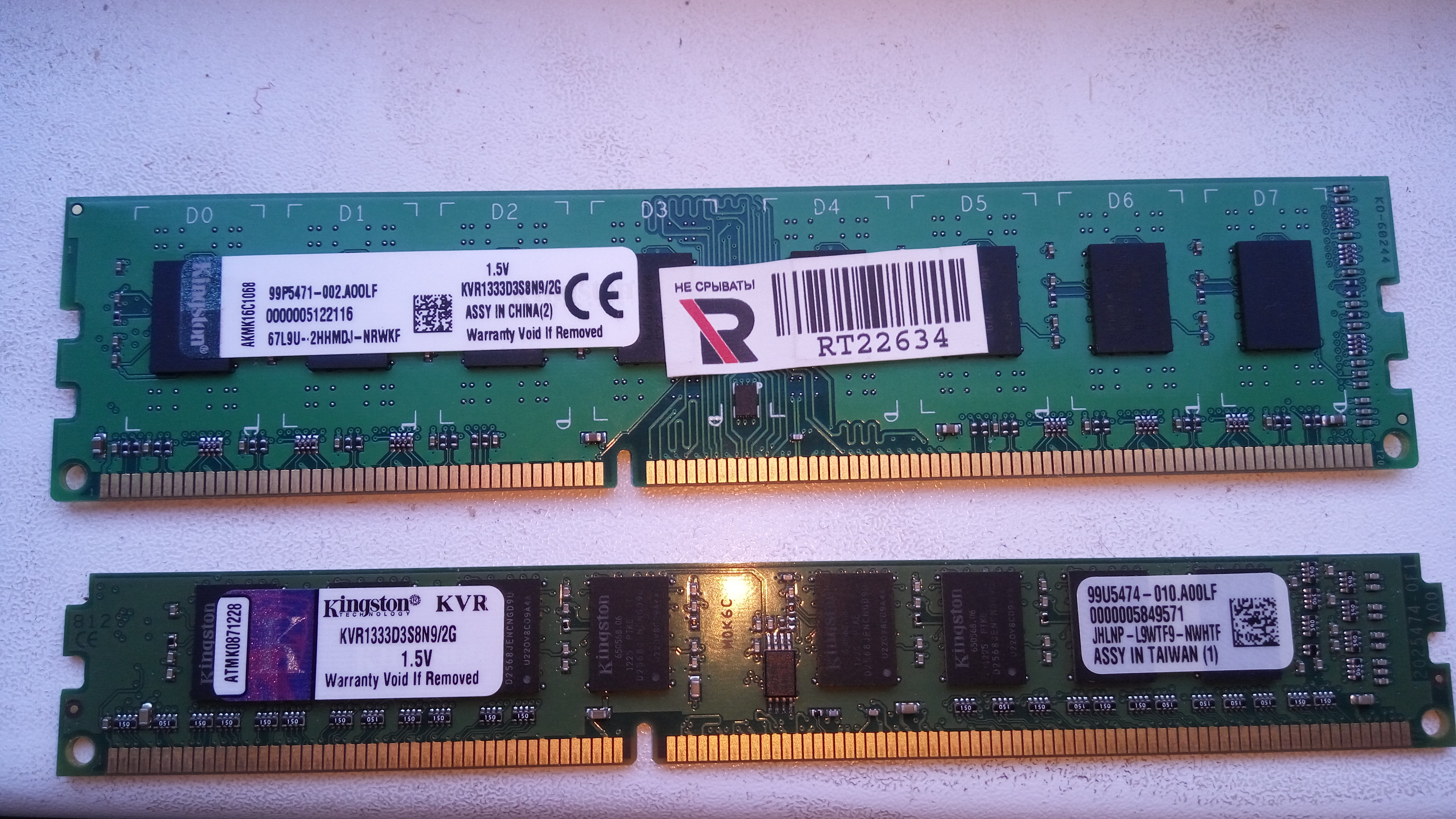

Приложите, пожалуйста, более детальные фотографии модуля с обеих сторон с различимыми маркировками стикеров и чипов памяти, модуль действительно выглядит довольно подозрительно, будем разбираться.
Регистрация: 25.02.2014
1). Не оригинальная память, двусторонняя, высотой 3 см, чипами 16х128mb, чипы Hynix (CHINA). Надпись на наклейке:
а) AKMK16C1068
99P5471-002.A00LF
0000005122116
67L9U-2HHMDJ-NRWKF
б) Надпись на самих чипах :
Hynix C (Статичны названия)
H5TQ1G83TFR (статичны)
G7C 030V (меняются)
MWJQ7443H3 (меняются)
2). Оригинальная 1:1 к ттх kingston.com, низкопрофильная, 1.875, односторонняя, 8x256mb чипы KINGSTON( Taiwan). Надпись на наклейке:
ATMK0871228
99U5474-010.A00LF
0000005849571
JHLNP-L9WTF9-NWHTF
б) Надпись на чипе:
KINGSTON 650568.06 (статичны)
1225 PIKE T (статичны)
D2568JENCNGD9U (статичны)
U220VVBC09A4A (статичны)

zuba666, спасибо, уточним, по результатам отпишу.
Официальный представитель
Регистрация: 15.11.2013
zuba666, модуль не оригинальный, так что решайте с магазином вопрос возврата/обмена, если потребуется, можете ссылаться на официальный ответ от производителя.
