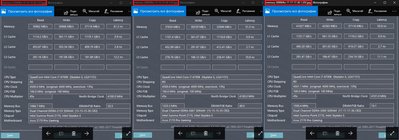

При работе на стоке все ок (2133Mhz), при выборе XMP (2666Mhz 15-15-15-35) бывают зависоны в играх (грешу на оперативу, а не на проц - разгон небольшой, скальпирован, линкс нормально тащит). Нашел стабильность (20 мин прайма 95 на фулл нагрузку памяти, memtest86+ 5.01 без ошибок) при ручной настройке:
3000Mhz 18-18-18-36 1.35V
Вопрос к знатокам:
Можно ли так оставить на постоянку?

Можно

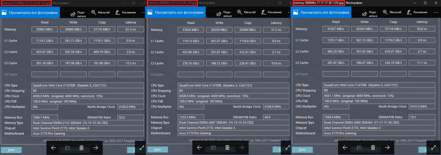

Протестировал разные частоты, тайминги и напругу. Как считаете, какой вариант предпочтительнее?
Напруга по картинкам (на которой стабильно работает) 1.2V / 1.25V / 1.33V

Естественно тот, что быстрее. На 1.35V вашей памяти ничего не угрожает.

Спасибо за советы! Поставлю 3000Mhz 17-17-17-36 1.33V и еще раз прогоню prime95, memtest86+ 5.01 + диагностику оперативной памяти Windows :-)
Подскажите, сколько по времени желательно праймом тестить?

TestMem5 прогоните, этого будет достаточно.
TestMem5
Регистрация: 25.04.2015
Спасибо, вечером попробую.
П.С. А то вчера была такая ситуация - ставлю XMP профиль (2666 Мгц, 15-15-15-35, 1.2V), проходит на ура memtest86+ 5.01 + диагностику оперативной памяти Windows, а вот prime95 сразу выбил с ошибкой, в итоге пока не поставил 1.25V prime95 так и выкидывал ошибку.
GF 2 Ti - GF 4 - FX 5500 - X800 GTO - 6800 GS - X1650 PRO - 7800 GT - HD 6850 - HD 7970 - GTX 860m - GTX 1080 - RTX 3080 - RTX 4070Ti - RTX 4080
Скачал, только поставил 10 циклов (11 минут проверялось), ошибок нет. Этого достаточно или надо было менять настройки?
Регистрация: 18.11.2016
Достаточно
Всем спасибо! Вроде все прогоняется ок. Поиграл в дум - тоже все ок.
Оставил так:
3000 Мгц 17-17-17-35 на 1.33V
