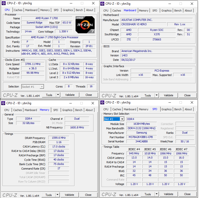

Скрин CPU-Z

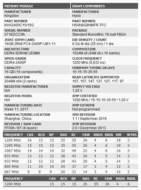

Скрин Thaiphoon Burner

Frequency: 2933 MHz - Ratio 1:22
Timings: 15-17-17-35-2 (tCAS-tRC-tRP-tRAS-tCR) 1.36v
Slot #2 & #4 Modules: Kingston HyperX Fury 16384 MB (DDR4-2400) - HX424C15FB/16

Регистрация: 16.08.2017
CPU Name: AMD Ryzen 7 1700 @ 3800 MHz 1.325 v
Motherboard Model: ASUS CROSSHAIR VI HERO
Total Size: 32 Gb
Type: Dual Channel DDR4-SDRAM
Frequency: 3200 MHz 1.375v
Timings: 17-17-17-40-75-1T (tCAS-tRCD-tRP-tRAS-tRC-CR)
Slot #2 Module: Samsung 16384 MB (DDR4-2133) - P/N: K4A8G085WB-BCPB B-die (20nm) 2 ranks
Slot #4 Module: Samsung 16384 MB (DDR4-2133) - P/N: K4A8G085WB-BCPB B-die (20nm) 2 ranks
Скрин CPU-Z
CPU-Z.png [ 75.23 КБ | Просмотров: 586539 ]
snap0609201713227.png [ 29.31 КБ | Просмотров: 586539 ]

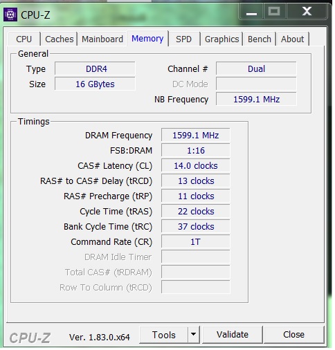

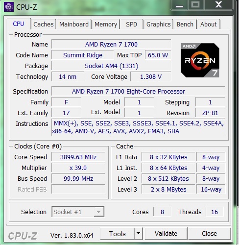

Регистрация: 08.06.2013
Откуда: Владивосток
CPU Name: AMD Ryzen 7 1700, 3900 MHz
Motherboard Model: Asus Prime X370-Pro
Total Size:16316 MB
Type: Single Channel (64 bit) DDR4-SDRAM
Frequency: 3200 MHz
Timings: 14-13-11-22-37
Slot #2 Galaxy Microsystems (8 ГБ DDR4-2133 DDR4 SDRAM)
Slot #4 Galaxy Microsystems (8 ГБ DDR4-2133 DDR4 SDRAM)
Скрин CPU-Z
0001.jpg [ 112.42 КБ | Просмотров: 575679 ]
0002.jpg [ 74.87 КБ | Просмотров: 575679 ]

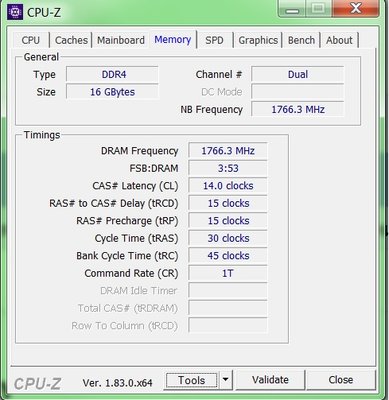

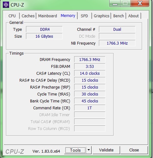

Откуда: Владивосток
Motherboard Model: Asus crosshair vI hero
Total Size:16316 MB
Type: Dual Channel (64 bit) DDR4-SDRAM
Frequency: 3533 MHz
Timings: 14-15-15-30-45
0001.jpg [ 78.51 КБ | Просмотров: 574499 ]
Palit GTX1070 jetstream | Ryzen7_1700_3,9_1,3v | ASUS Crosshair VI | HOF 3466Mhz 14-15-11
