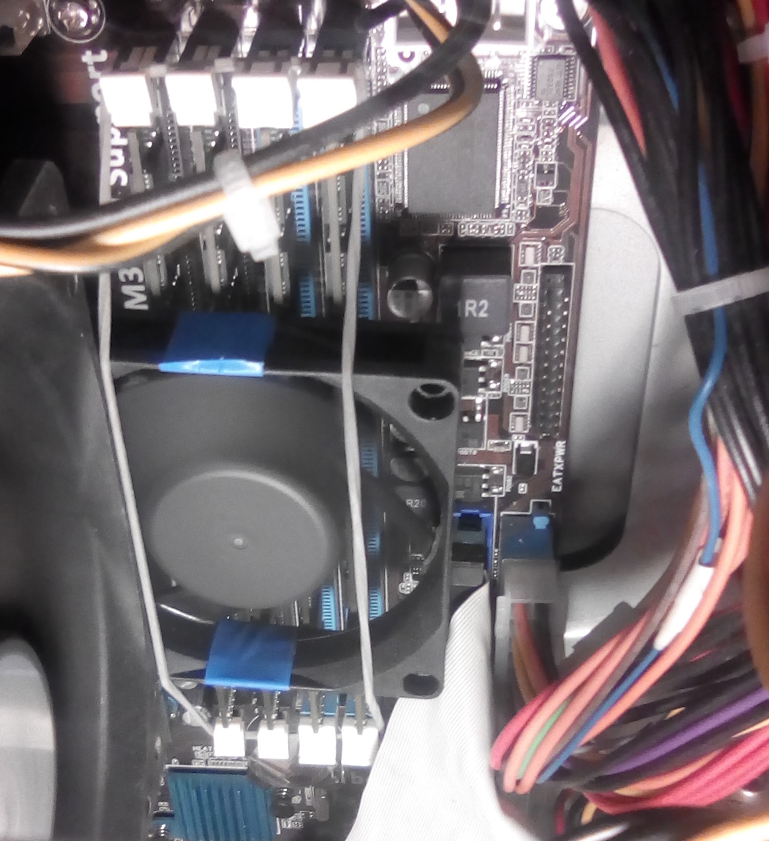

Эта низкопрофильная память просто перегревалась при мультипоточном тестировании в memtest.
Насопливил вентилятор хомутами на провода от БП - тесты стала проходить.
Никогда еще у меня память не перегревалась.
Регистрация: 17.04.2011
Сопли убрал (хомуты на проводах). Нашел резинку, сделал по нормальному.
