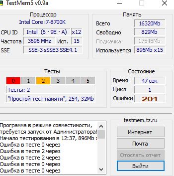

Вылетает синий экран с stop code mEMORY MANAGMENT примерно на 12-14гб всегда.
Есть какие-то варианты? или битая планка и ничего не сделать?
Комментарий к файлу: Память в мемтесте

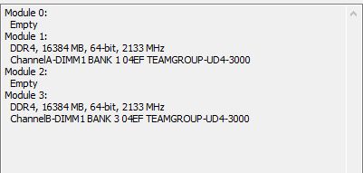

Комментарий к файлу: Вот моя система
Clipboard0122.jpg [ 11.36 КБ | Просмотров: 16269 ]
GTX1080 i7-4790 16Gb RAM 1920x1080 144Hz

Попробуй TestMem5.

В общем я попробовал планки по одной с одной вылетает с другой нет, видимо таки битая планка
Комментарий к файлу: Да тут в общем всё ясно
Clipboard012222.jpg [ 33.99 КБ | Просмотров: 16246 ]

Ну а как это может быть то? Я вставил 1 планку на 4 слот есть синий экран, вынул 1 поставил другую тоже на 4 слот синего экрана нет. Не думаю что это разгон
Комментарий к файлу: Ну вот, я вынул сейчас битую планку
Clipboard03.jpg [ 29.63 КБ | Просмотров: 16240 ]

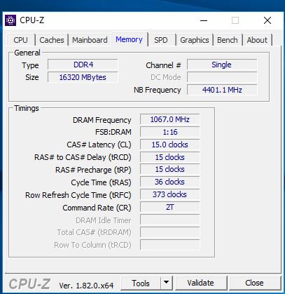

Регистрация: 23.02.2017
Покажите тайминги из cpu-z хотя бы или hwinfo... Странные у вас тайминги 19-15-15-36.
Память в разгоне как я вижу?
Регистрация: 24.09.2016
Я убрал битую планку, тайминги вот, такие и были собственно.
