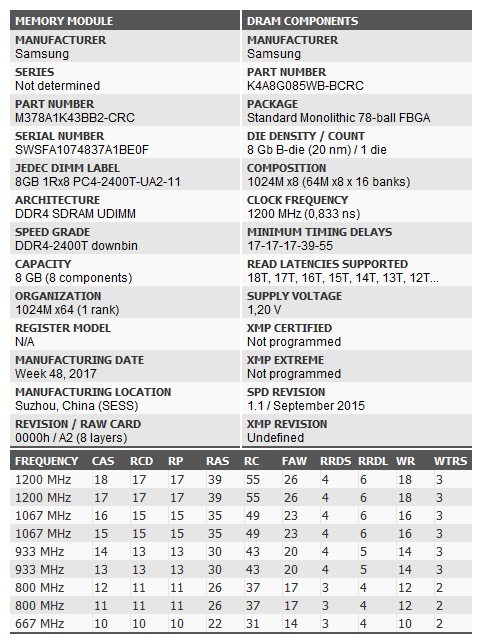

-2x8gb Samsung M378A1K43BB2-CRC
Взял себе эту оперативку, начитавшись отзывов о крутизне чипов B-die в плане разгона, однако у меня погнать выше 3200 - не получается никак.

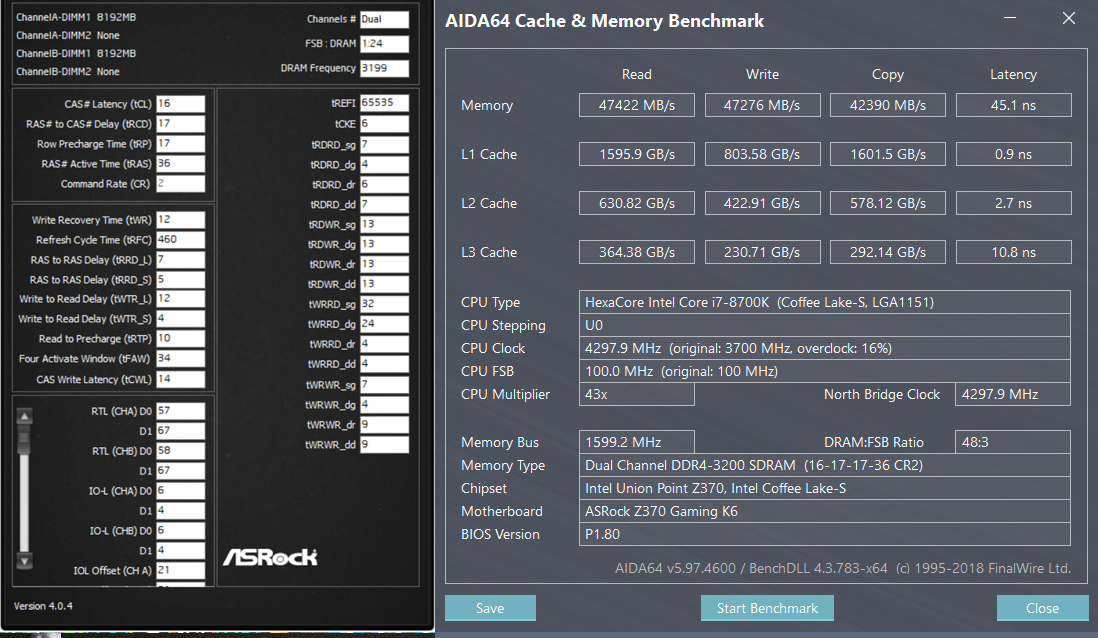

Выставляю частоту 3200, тайминги 16-17-17-36-CR2 + небольшое редактирование субтаймингов(не очень в них разбираюсь, выставлял по примеру с зарубежного форума). Субы на авто - тоже работают. С CR1 - не стартует.
Оперативка заводится с трудом при изменении настроек - поведение наблюдается неадекватное. То есть при изменении настроек на неподходящие - система не запускается и скидывает на дефолт, после чего при попытке возврата на стабильные настройки разгона, система так же отказывается стартовать, пока не перелопатишь несколько вариантов. Закономерности так и не нашел.
На 3200 - вольтаж 1.375. Если понижать, то TM5 - сыпет ошибками.
Ради теста выставлял тайминги выше 18 при той же частоте - запускаться отказывается.
Не знаю, но возможно, данный результат вполне сносный. Однако, судя по комментариям, у людей самсунги на b-die гонятся намного лучше.
Может быть есть знающие люди, которые подскажут, что можно подкрутить, для покорение больших частот? Даже если это бессмысленно и по сути прироста особого не даст, особенно с интелом на борту, то просто хотя бы из спортивного интереса.

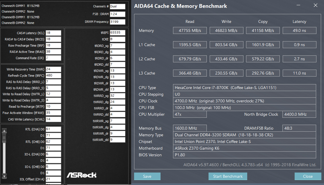

zDay хреновые у тебя показатели для 3200 с такими таймингами, и тайминг trefi должен быть 65535 - сразу +2000 к показателям. На моих 18-18-18-38 в аиде было почти по 49к чтение запись.память тоже на самсунг-чипах

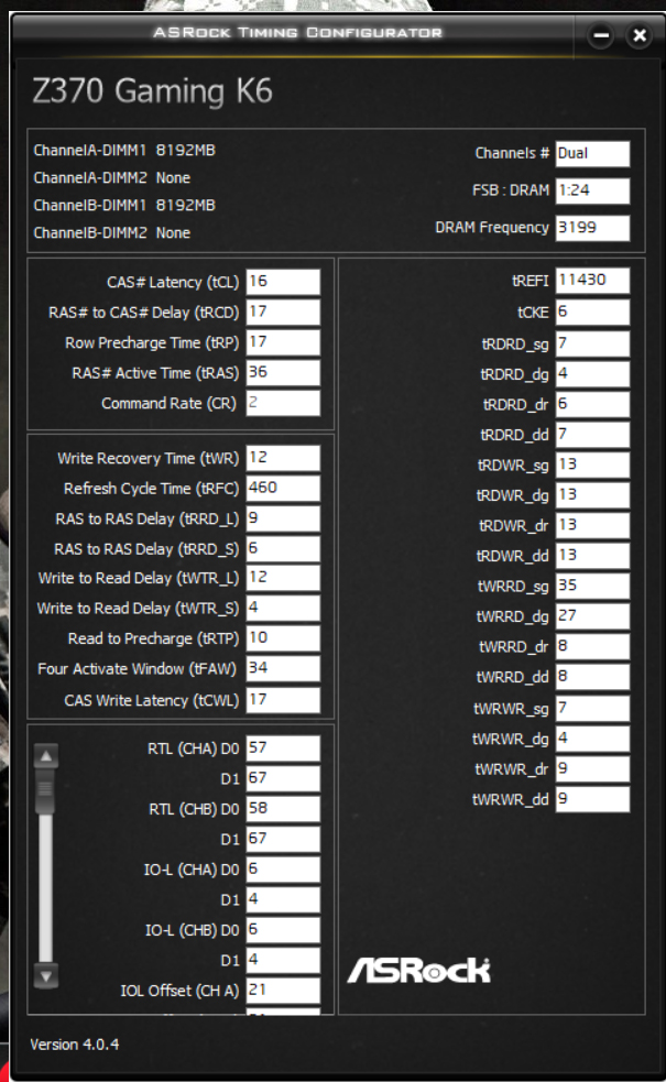

Don't Hurt Me Подкрутил trefi. Вроде показатели получше стали, но не значительно.
cachemem.png [ 101.28 КБ | Просмотров: 14121 ]

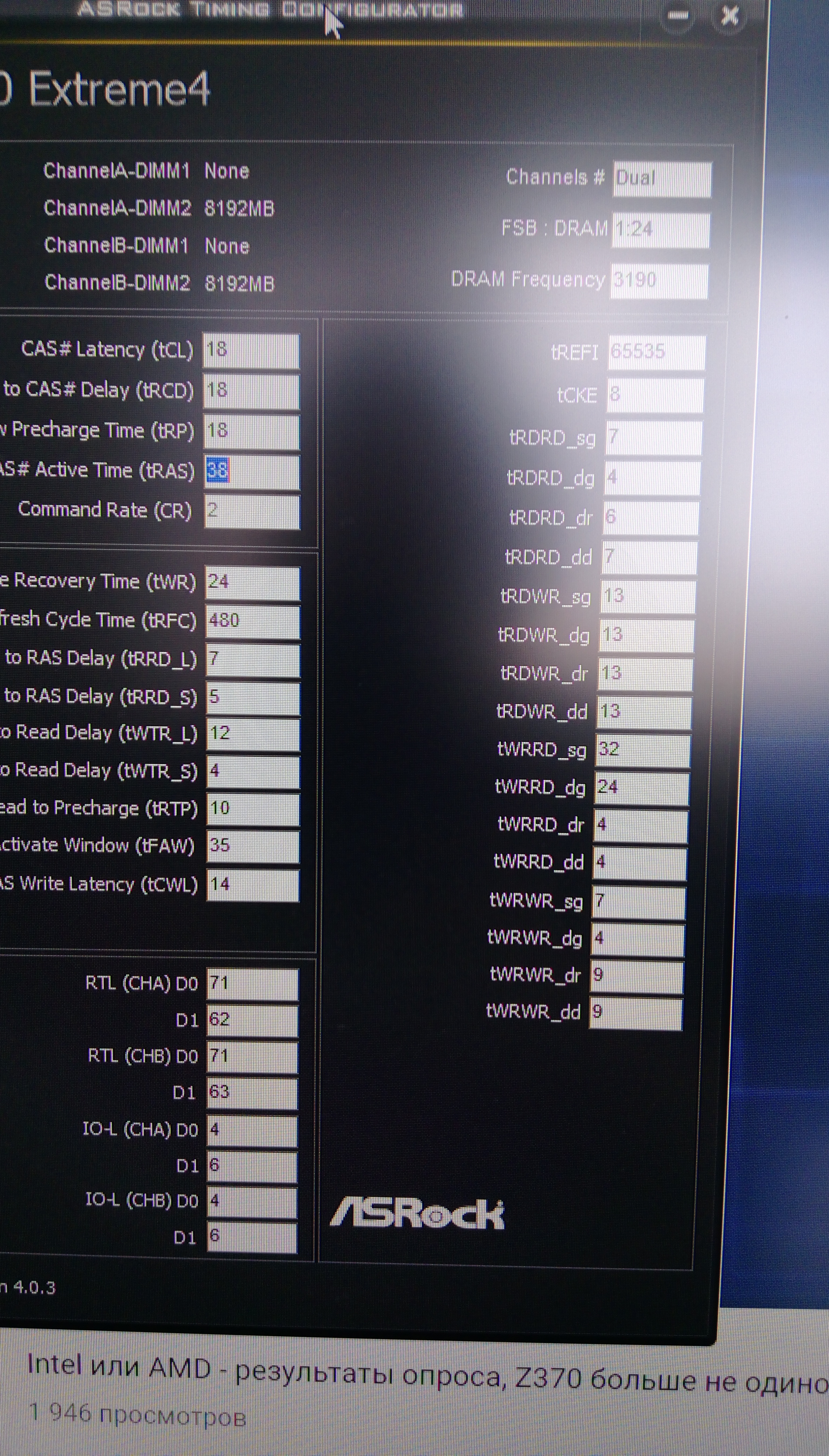

zDay пробуй такие. У меня в фотоальбоме есть скрины аиды, увидишь результаты
Латенси очень вкусная получилась, дай ссылку на пример или свой скриншот асроковской утилиты, пожалуйста.

Попробовал понизить местами как у тебя, не увеличивая уже выставленные показатели(второй скрин). Так же попробовал выставить идентично(первый скрин). По моему на 16-17-17-36 2CR получше.
coolio
Во втором скрине прикрепленном ниже, можешь посмотреть.
