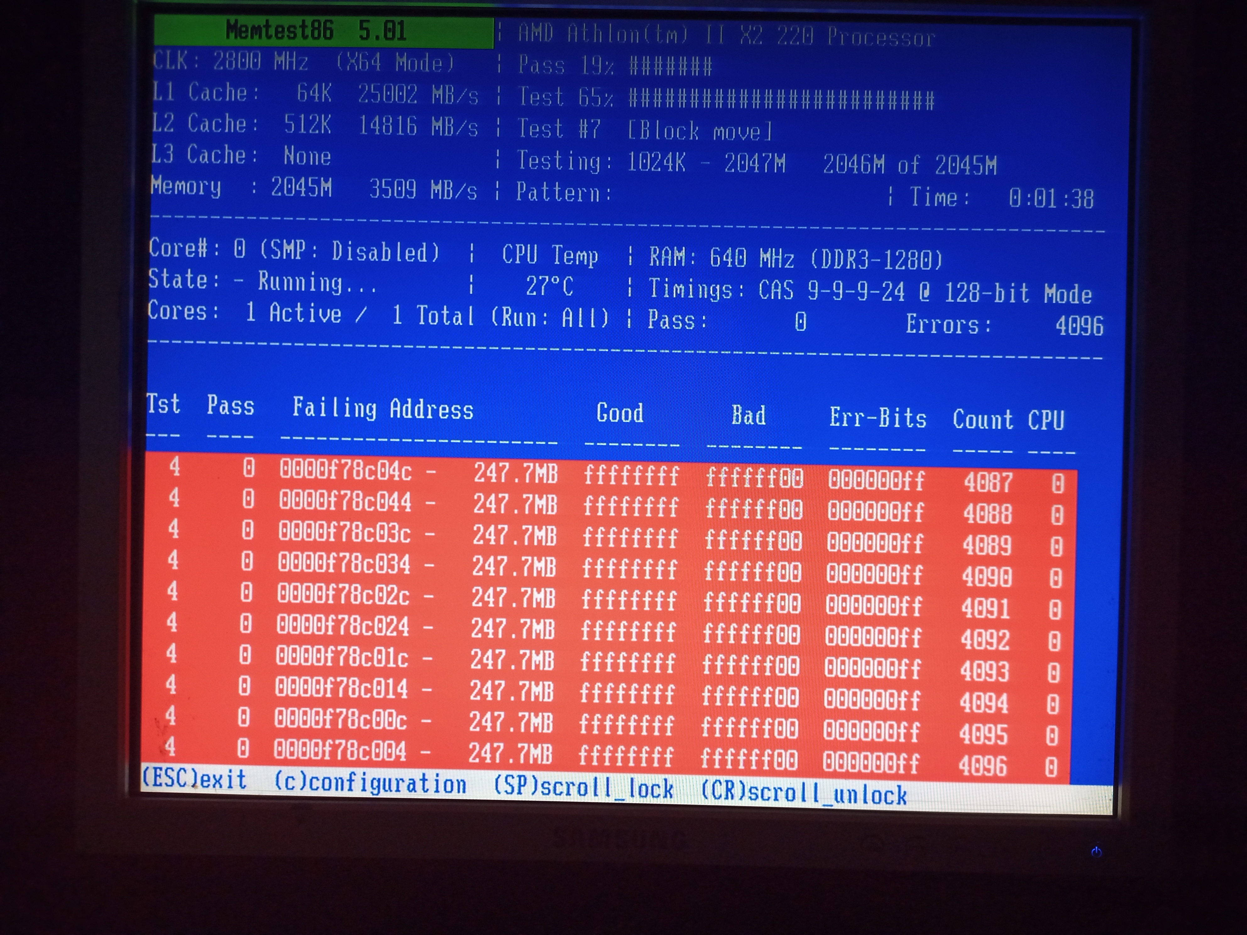

Планка Кингстон, 2Гб 2 ранга, 2 стороны, чипы Transcend TO243POF8 TO243PCF3
Не определялась совсем, прогрел чипы. Сейчас определяется, но то зависает, не пост не проходит.
Если и запускается, то идут ошибки. Не могу определить какой чип глючный, второй снимал, отреболил не помогло.
Нужна помощь в определении сбойного чипа.
Приложил фотку с экрана

Dmitrui не думаю что тут можно определить в каком чипе эти адреса. Нужна полная таблица на всю планку чтобы найти в каком чипе сбойные. Планки вообще не ремонтируют, это экономически не оправдано. Микросхемы на замену разве что с доноров добыть можно, а новые все современные и в больших объемах на поставку.
Номиналы элементов можно выпаять да померять если схемы нет. Но я думаю лучше учится ремонтировать смартфоны и ноуты чем на это все время тратить.

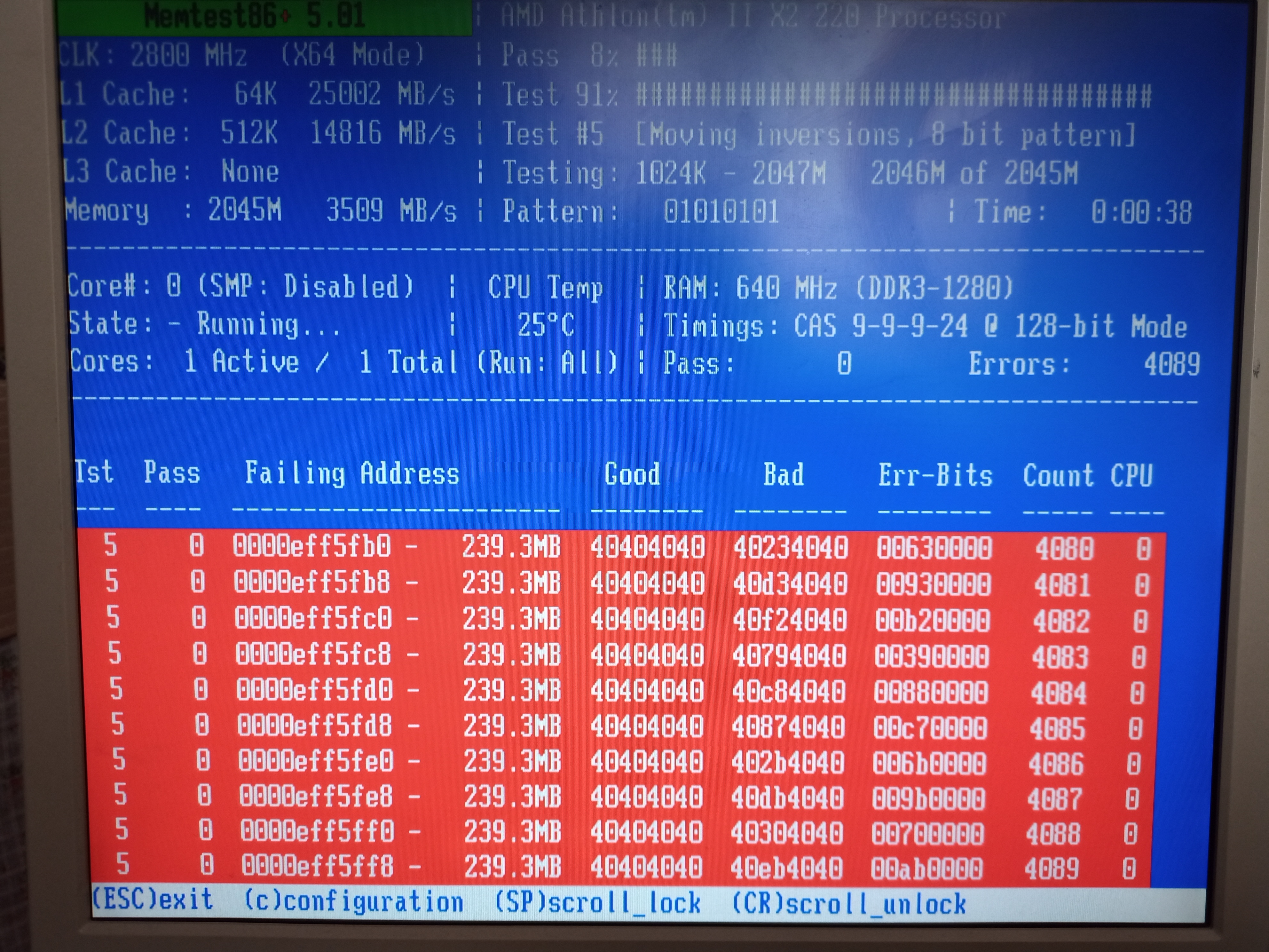

КЗ точно нет на чипах, не греются.
Сегодня поменял местами с реболом первые четыре чипа с первой стороны на вторую переставил. Это если считать слева от 1 контакта.
Ничего не поменялось, ошибки идут по 239.5МБ. Если отключить второй ранг, то вообще не запускается.
или я не правильно считаю, или проблема в межслое, переходных отверстиях или надо пробовать менять местами оставшиеся чипы.

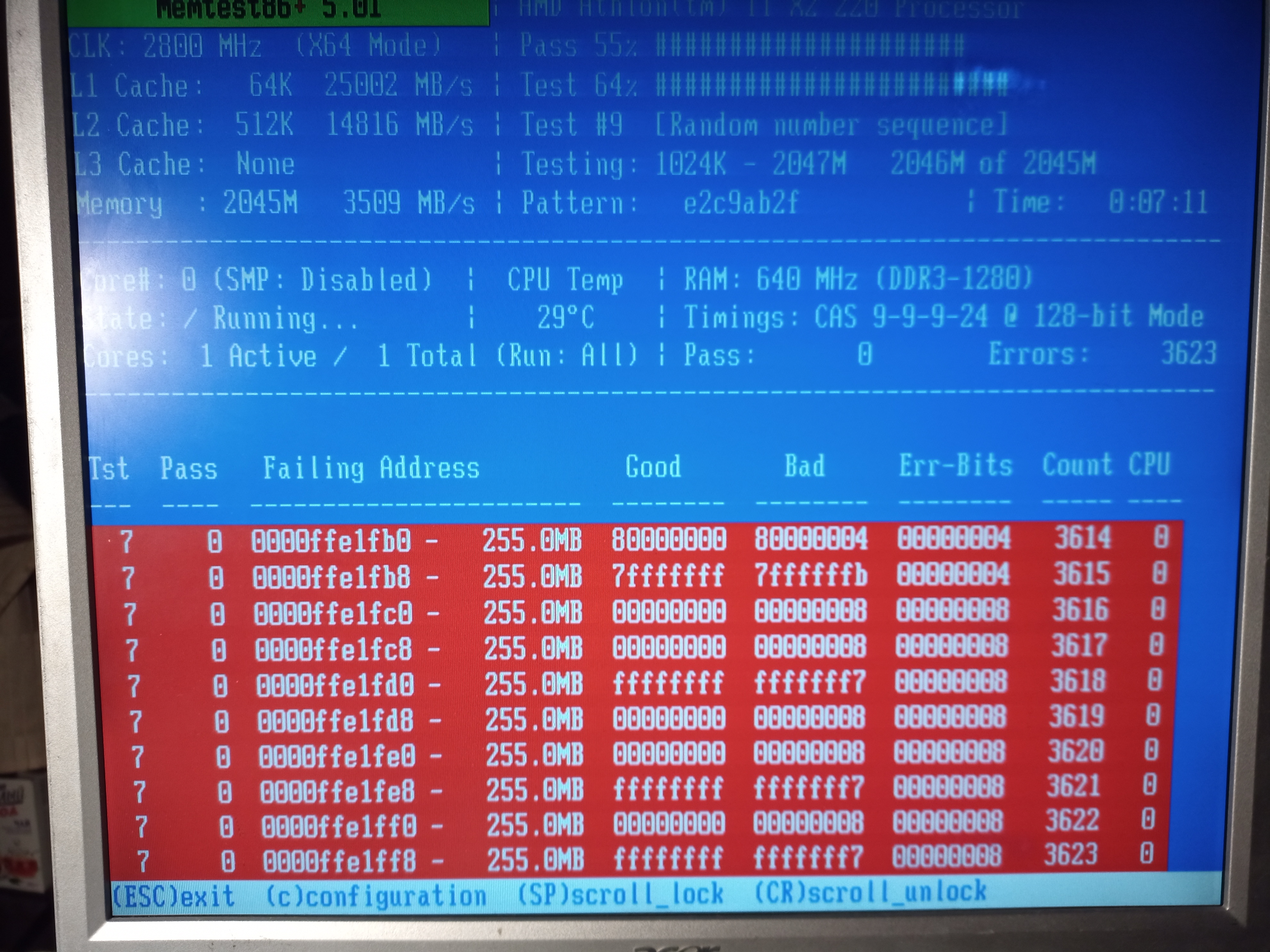

Регистрация: 22.12.2018
Вот результат сканирования после перестановки чипов

Регистрация: 19.06.2015
давай заканчивай ремонт не морочь голову :-) если такие ошибки с отключенным рангом то D0 или D4, замена а не перенос надеюсь понятно
P. S. вижу что тест проходил с полным объемом, ну это опять же добавляет вариантов, еще раз повторяюсь если с одним рангом такие ошибки то D0 или D4, в тяжелых случаях убираю все банки со В стороны стартую прохожу тест, а потом подбрасываю по две штуки тест, опять две штуки тест, и так далее, это еще раз говорю если чип не проявляет себя при измерении, но такое редко бывает в основном проблемный сразу палится при измерении падения

Думаю D0 теперь с другим чипом поменять местами, сделать тест, если ошибка сместиться, то значит он плохой, если по тому же адресу останется, то другой менять.
Ты где то писал, куда конкретно подаёшь напряжение и сколько вольт, подам посмотрю сколько потребление. А уже подавал, но опять может напутал что то.
Раз под подозрением два чипа, то поменял один D0 с чипом с обратной стороны и просканировал.
Где теперь ошибку показывает?

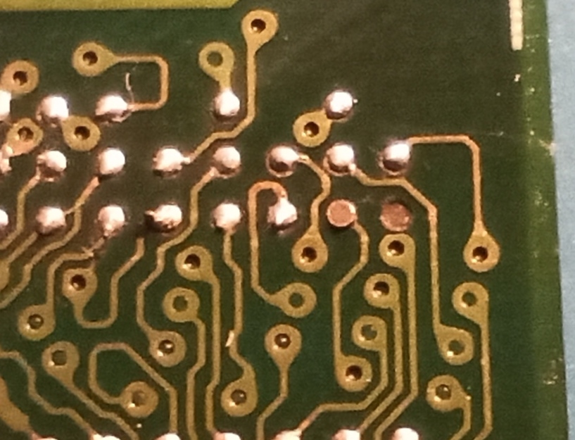

К стати вот чип снял на ноутбучной планке, один пятак не залужённый, значит не контактировал с чипом, другой пятак отвалился (но это видимо пустышка). В любом случае планка уже не будет работать, сли не сильно окислилось, то прогрев с хорошим флюсом полностью восстановит работу, если много окислов, то надо снимать и реболить. Думаю перегнули планку, может надавили когда вставляли поэтому и отвалился чип.
