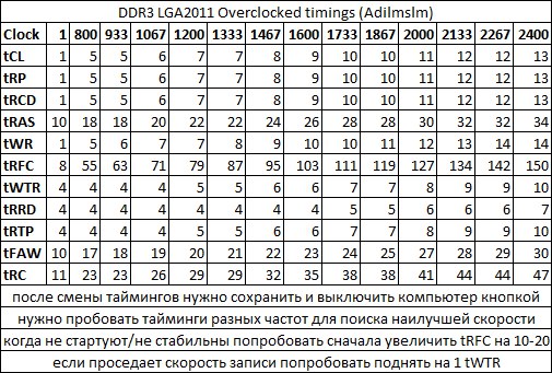

Вот может кому пригодиться Xeon E5-2678 X99-TF, DDR3 ECC REG Samsung M393B1K70CH0-CH9, 2133, тайминги из "таблицы"...

Kipish писал(а):
Тогда и таблицу сюда выкладывай
В шапке главной темы....была...Фиг его знает.. была же.. :shock: https://forums.overclockers.ru/gallery/ ... e_id=44067
RAM Таблица таймингов (2).jpg [ 76.84 КБ | Просмотров: 162076 ]

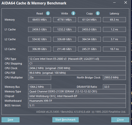

А вот как должна выглядеть дешевая DDR3 1333 ECC REG после разгона... Это для примера...
2133_5.png [ 169.76 КБ | Просмотров: 162058 ]

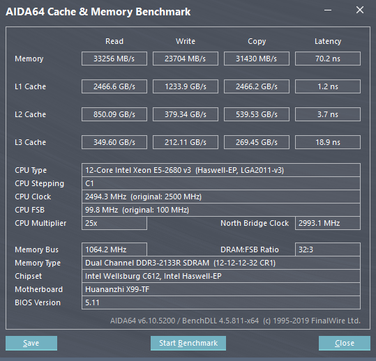

На двухканале получилось так. Думаю, пока можно остановиться =)
cachemem.png [ 90.6 КБ | Просмотров: 162053 ]
Про скоростя на двух канал мне судить сложно, но латентность в норме...

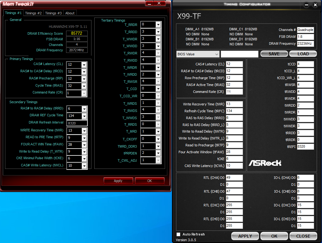

Потихоньку взялся за разгон памяти..
У меня нет этого пункта про троттлинг памяти, кто знает как открыть подскажите.
Kostik44 писал(а):
Плохо рылся:IntelRCSetup -> Memory Configuration -> Memory Thermal -> Set Throttling Mode = (CLTT или OLTT) ставишь OLTT. У меня в BIOS уже выставлен по умолчанию.
Пункт с частотой был заменен на вольтаж памяти, после сброса биоса на дефолт пункт появился.
Теперь к делу. Память такая:
DDR-3 12800R M393B1K70DHO-CKQ8 чипы K4B2G0446D (HCKO)
1866 стартанула на базовых из таблицы 10-10-10-28 (остальные не выставлял), хотя они даже ниже дефолтных для памяти на родной частоте 1600 (11-11-11-28). Программа Timings Configurator от ВОВКОС очень удобная - рекомендую.
Результаты:
Похоже неплохо, с учетом того, что вторичку не трогал, а OLTT вообще не знаю как в моем случае отключать. Пошел играться дальше по методичке ВОВКОС :)

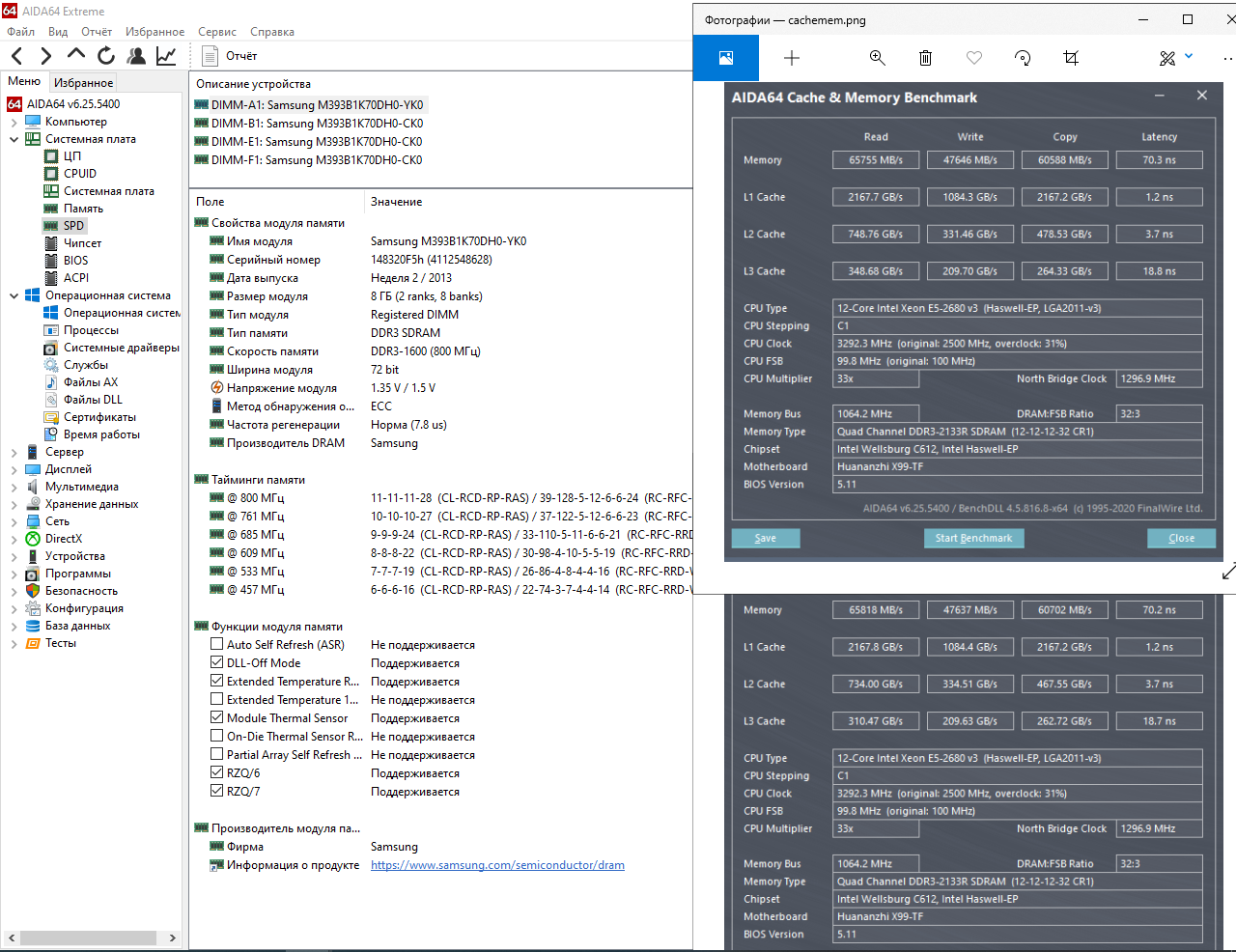

В общем вот чего получилось. ПК засыпает и просыпается вроде нормально. Memtest5 пишет тестирование закончено и ошибок не обнаружено.
На этом скрине верхний бенчмарк до сна, нижний после сна.
cachemem3.PNG [ 445.18 КБ | Просмотров: 161798 ]
Ну и тайминги.
cachemem4.PNG [ 92.24 КБ | Просмотров: 161797 ]
cachemem2.PNG [ 310.71 КБ | Просмотров: 161798 ]
Стоит ещё чего-нибудь покрутить или так и оставить?

Похоже на то, что у меня такая-же память как и у тебя, только у тебя Y-низковольтная. Попробую твои тайминги, результаты вроде неплохие. Один вопрос не понятен - почему у тебя в тайминг конфигураторе частота 2323Гц, в твикере 2073? Должна же быть 2133?
Первая планка YKO она идёт 1.35/1.5, остальные три CKO они 1.5. Почему так показывает частоту я не знаю, в Bios показывает правильно 2133.

@kipish а точно стабильна система на этих таймингах у вас? Сначала запустил на базовых таймингах, которые подобрала система - почти то же, только trFC=171, twtr и trtp = 9. Аиду прошел, мемтест прошел, корону прошел - на запуск CPU_Z поймал синий экран. Посмтрел журнал - куча ошибок 47 (память). Поставил твои тайминги, та же ерунда. Добавлено: тоже поймал синий экран. Кто из опытных - подскажите, в какую сторону и по каким позициям копать?
Мои первоначальные тайминги @2133:

Kipish писал(а):
но это то, что прислал продавец.
ну по большому счёту у тебя считай все 1.5, но если что, ту что 1.35 можно поперемещать по слотам если будут ошибки и поглядеть будет ли толк(обычно плохие планки поближе к процу ставят)
а так православные YKO@2133 должны в этом духе выдавать:
соотв всё что ниже, мутить как оптимизацию, когда у вас нет ошибок при условии 12-12-12-32 остальное в 0(т.е авто)
10-11-11-27-10-248-4-5-5-16-38-10
10-11-11-27-10-248-5-5-5-20-38-10
10-12-12-28-10-248-4-5-5-16-40-10
10-12-12-28-10-248-5-5-5-20-40-10
11-12-12-29-12-248-4-6-6-16-41-10
11-12-12-29-12-248-5-6-6-20-41-10
для@1866
9-10-10-26-10-248-4-5-5-16-36-8(или 9 смотреть по СPUPhotoWorxx, что больше)
10-10-10-26-10-248-4-5-5-16-36-10
либо теже варианты от @2133
trfc=248↑, потом(cамым последним) понижать через Асрок по 8, до возможностей своих чипов = пока не зависните потом к полученному прибавить 24 или 40(для верного) и внести в биос.
у trfc от плотности чипов памяти зависимость - для примера K4B2G0446D =>2G и будет@2133=+-120, а 4G =+-240
и растёт с поднятием частоты памяти и наоборот.

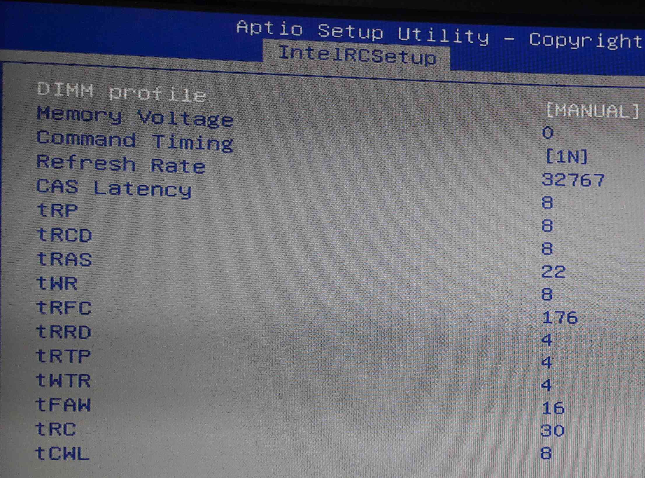

картинка↓ для понимания последовательности
4х8GB@1866(8-8-8-22 in bios).jpg [ 362.82 КБ | Просмотров: 161704 ]
Ошибок по коду 47 у меня нет, есть предупреждения 47 (Произошла устранимая аппаратная ошибка.Компонент: память
Источник ошибки: Corrected Machine Check). Появляются в журнале во время прогонки memtest, а сам memtest выдает, что ошибок нет.
