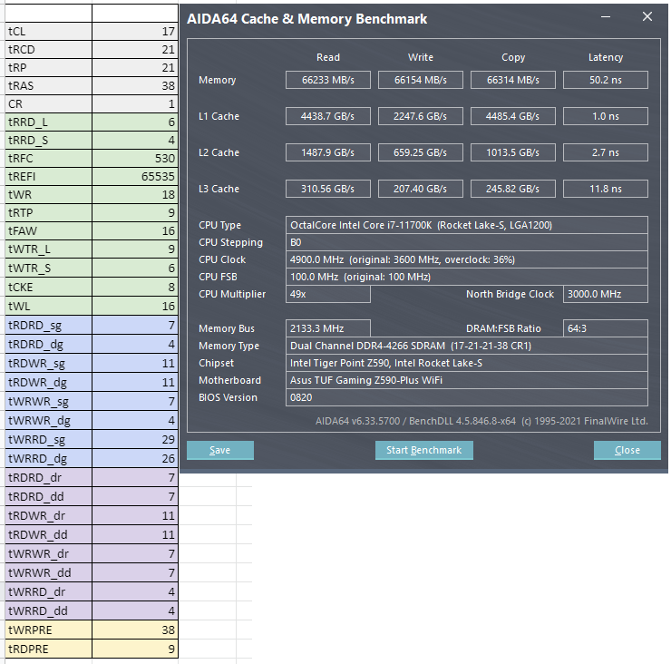

Память так же взяла 4533MHz, но я решил остановиться на 4266MHz и зализать тайминги 17-21-21-38 до минимума (см. скриншот ниже).
Понизить задержку ниже 50ns не получается на этих модулях на такой частоте.
Цифры чтения/записи возросли до 66ГБ/сек.
Рабочее напряжение памяти выставлено на 1.44V, напряжение на контроллер памяти 1.25V, на системный агент 1.30V.
По таймингам скажу, что были проблемы с tRFC - ниже 520 система не стартует, а на 520 в экстрим профиле TestMem5 от anta777 сыпятся несколько ошибок. Значение 530 пока что стабильно, но скорее всего его нужно будет еще повышать на 10-20 пунктов.

Для скорости итераций тестировал с помощью конфига TestMem5 - Universal2 by LMHz, 3 цикла за 50 минут + стресс тест аиды64 в течении 3-х часов.
Пока что все стабильно, обновленные тайминги ниже на скриншотах.
Осталось подобрать напряжение на IO и SA и найти минимальный tRFC при которых не будет фейлов в тестах.
Плюс очень интересно поведение с Gear mode 2, сейчас выставляется в Auto у меня на плате, но толком никто не может сказать как настраивать память на Gear mode 2.
Все советуют Gear mode 1 с максимальной частотой 3600, якобы на Gear mode 2 сильно урезается пропускная способность.
Я такого не увидел. Либо бенчмарк аиды врет, либо я на 4266MHz добился стабильной работы памяти с пропускной способностью 67266 МБ/сек, при теоретическом максимуме в 68256 МБ/сек.

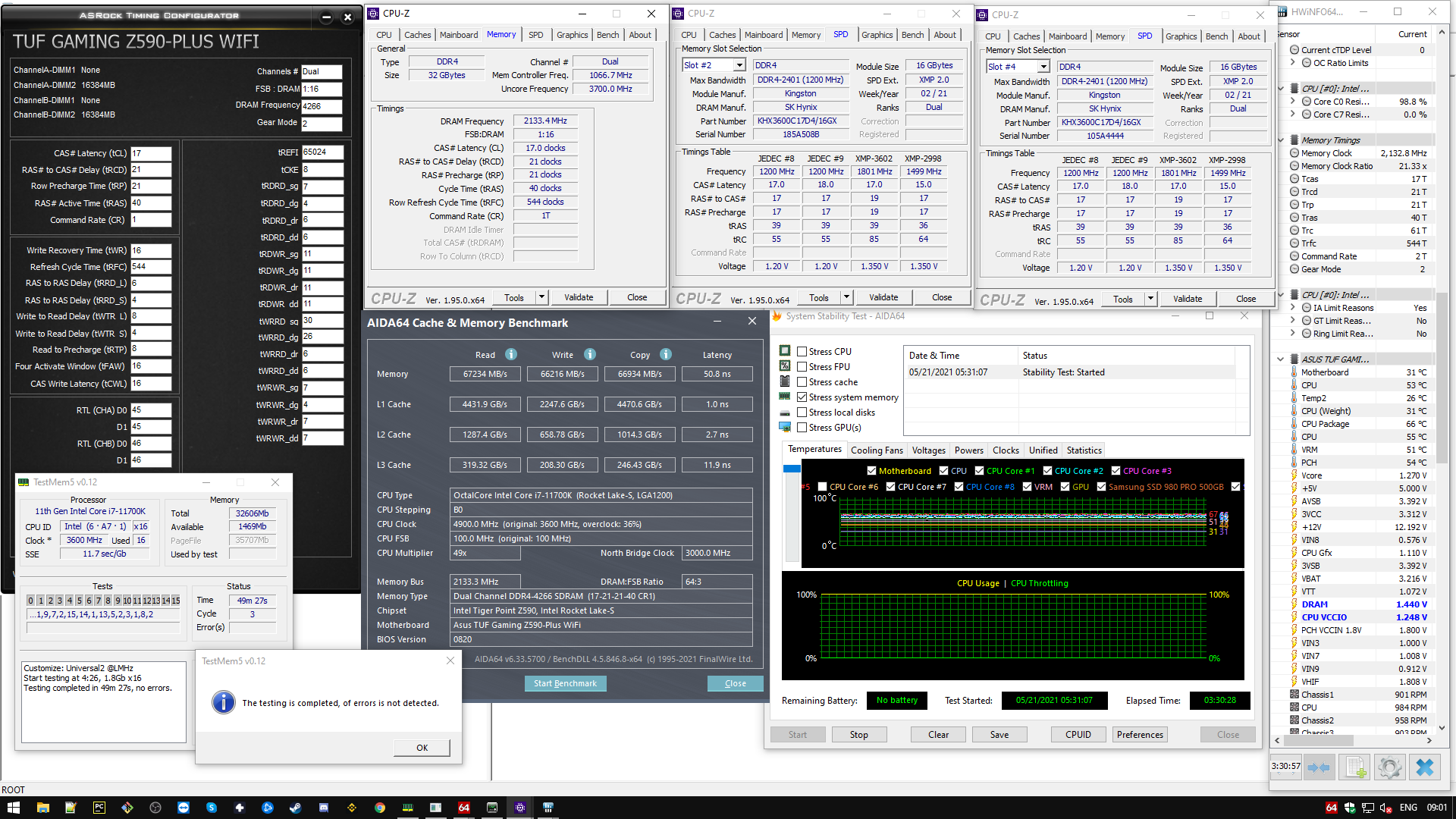

Протестировал так же память на 3600MHz с настроенными таймингами и Gear 1 - ниже 45ns латенси не смог опустить, а пропускная способность была не выше 52к.
Еще раз перепроверил тайминги на 4266MHz 17-21-21-40 и протестировал на aida64, memtest5, occt - ошибок не обнаружил.
Единственное, заметил, что в HWiNFO мне показывает CR2, хотя в биосе стоит CR1, и в других программах показывает правильно CR1 - это странно.
Так же опустил напряжение на SA и IO, тут тоже выяснилось, что на мат. платах z590 у асуса с 11 поколением ввелось отдельное значение IO Mem OC Voltage - его то я и поднимал.
Но значение CPU VCCIO Voltage ставил в 1.05 - из-за этого возникали ошибки в тестах.
Поднял и там, и там напряжение до 1.25.
Как только разрулил напряжение, то tRFC сразу встал на минималке - 544.
А еще на TUF Gaming z590 отсутствуют датчики напряжения на IO Mem OC Voltage и CPU SA Voltage, обидно не иметь такого в плате за 23к.

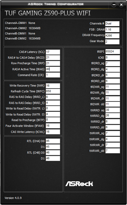

В итоге, собрал все данные в один скрин (от первоначального от немного отличается).
Это окончательный стабильный вариант, больше не знаю что поменять, латенси не опустится ниже из-за Gear 2.
Думаю, результат хороший, если есть что добавить - пишите.
DRAM Voltage: 1.44
CPU IO Volgate: 1.25
IO Mem OC Voltage: 1.25
CPU SA Voltage: 1.25
