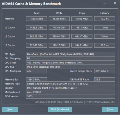

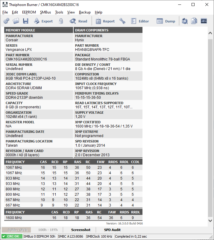

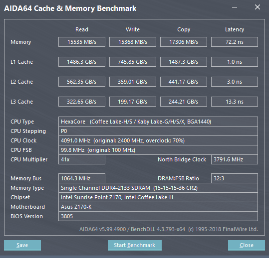

Проблема есть одна. Имеется QQLT и две планки Corsair Vengeance LPX на плате Asus Z170-K, работающие в однокананальном режиме на частоте 2134 МГц.
Проблема как раз в этом и заключается. Когда устанавливаю планки в двухканальном режиме, то не запускается даже биос.
Какие частоты и тайминги нужно использовать, чтобы запустить на данном агрегате вышеупомянутую память хотя бы в двухканальном режиме (я уже не говорю про разгон: хотя бы оптимальные частоты и тайминги подскажите)?
Всю информацию по памяти прилагаю в картинках.
Заранее благодарю всех неравнодушных к данной теме.

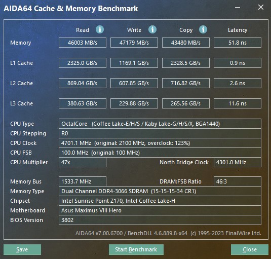

Я всё пытаюсь гнать дальше свой QTJ1
Комментарий к файлу: Это на текущей оперативе Corsair Vengeance LPX 2x16GB CMK32GX4M2D3600C18. Частоты проца слегка ниже, но память выдаёт больше.

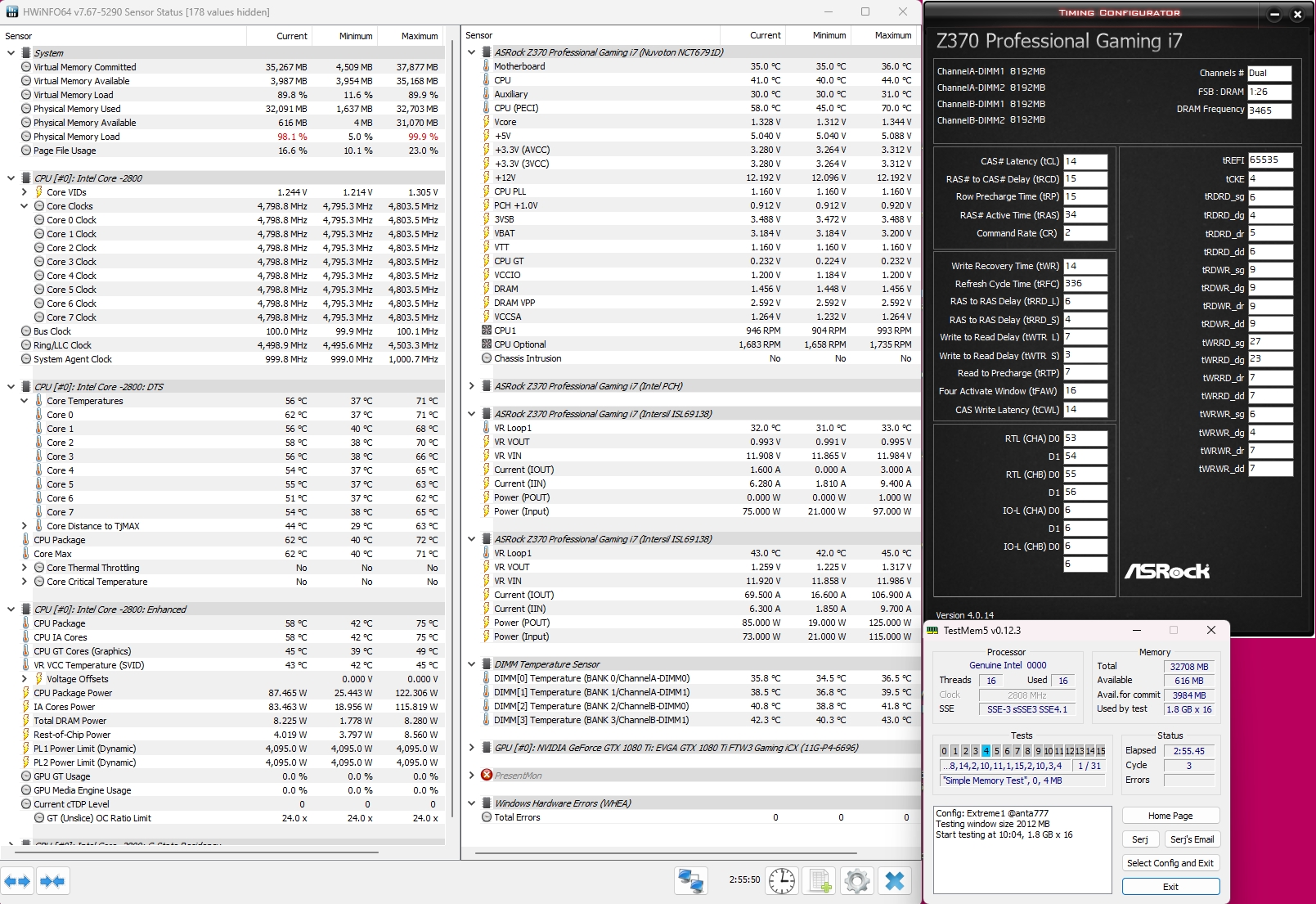

а что у неё под капотом Выбор оперативной памяти DDR-4 #17813350? что ты ей ровняешь тайминги . например после 3400 у меня ровности заканчиваются
B-die4х8+3466CR2.jpg [ 920.49 КБ | Просмотров: 21990 ]
также, как и СR1 после 3200.
ну и чтоб не забывал Модификация материнских плат 100/200 для поддержки процессоров Coffee Lake 8xxx/9xxx #18107547 ;)
