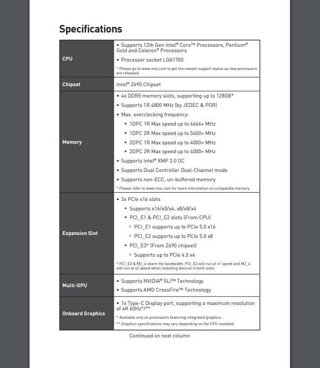

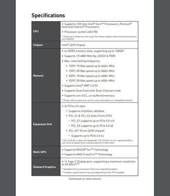

Можно ожидать для z790 и Raptor Lake:
• 1DPC 1R Max speed up to 7600+ MHz
• 1DPC 2R Max speed up to 6600+ MHz
• 2DPC 1R Max speed up to 6400+ MHz
• 2DPC 2R Max speed up to 5600+ MHz
Для z690 и Alder Lake:
• 1DPC 1R Max speed up to 6800+ MHz
• 1DPC 2R Max speed up to 5600+ MHz
• 2DPC 1R Max speed up to 4800+ MHz
• 2DPC 2R Max speed up to 4000+ MHz

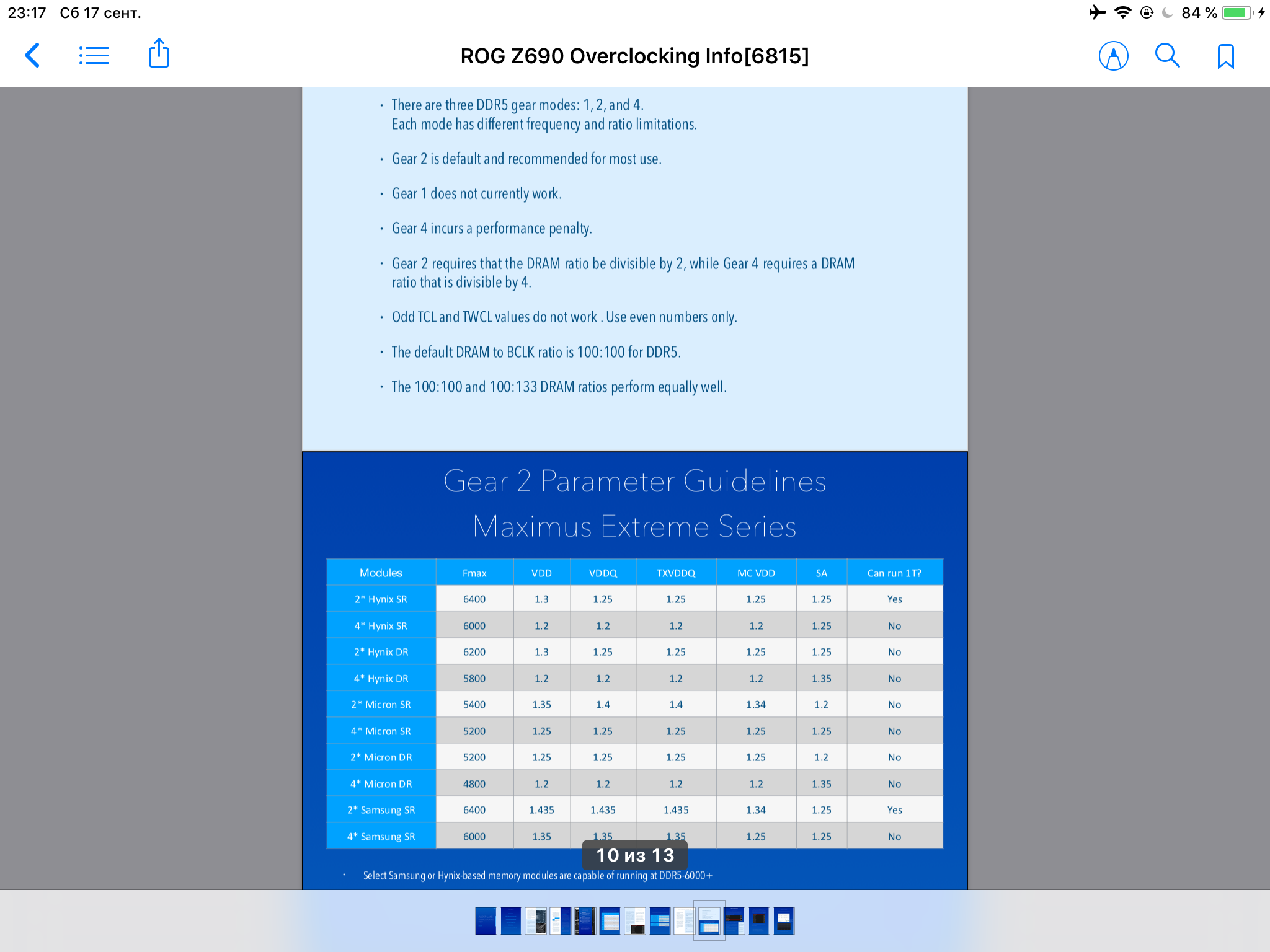

Оптимально при разгоне памяти использовать в биосе множитель памяти 100, а не 133, что даст возможность создать комфортные условия для контроллера памяти в процессоре и снизить напряжения. При этом доступны частоты с шагом 200- 6400,6600,6800,7000.
По джедек испольуется шаг 400 - 5600,6000,6400,6800,7200 и так далее.
Безопасные напряжения на память для 24/7 эксплуатации.
Jedec разрешает люфт в +6%.
VDD=1.166 (идет на процессор)
VDDQ=1.166 (идет на контроллер процессора)
VPP=1.908 (для доступа к строке)
VDD может быть меньше VDDQ на 66 мВ.

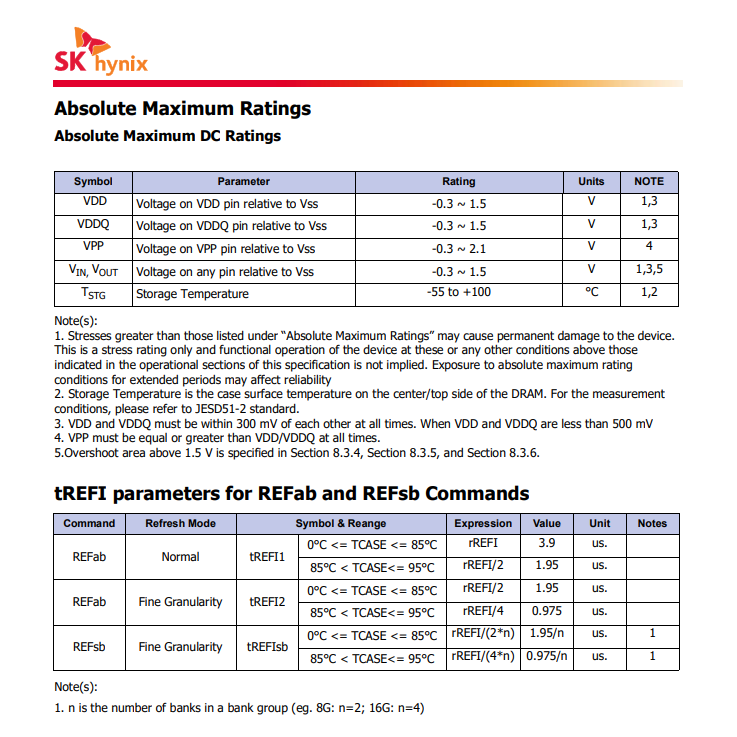

Максимальные напряжения (по Jedec):
VDD=1.40 , Hynix заявляет для своих чипов 1.50
VDDQ=1.40 , Hynix заявляет для своих чипов 1.50
VPP=2.10
VDD и VDDQ не должны отличаться больше, чем на 100 мВ по билдзоиду,
а по Jedec 66 мВ (6% для напряжения 1.1В). Для DDR4 VDD и VDDQ не должны отличаться больше, чем на 300 мВ.
MSI считает 1.435 относительно безопасным напряжением на память DDR5.

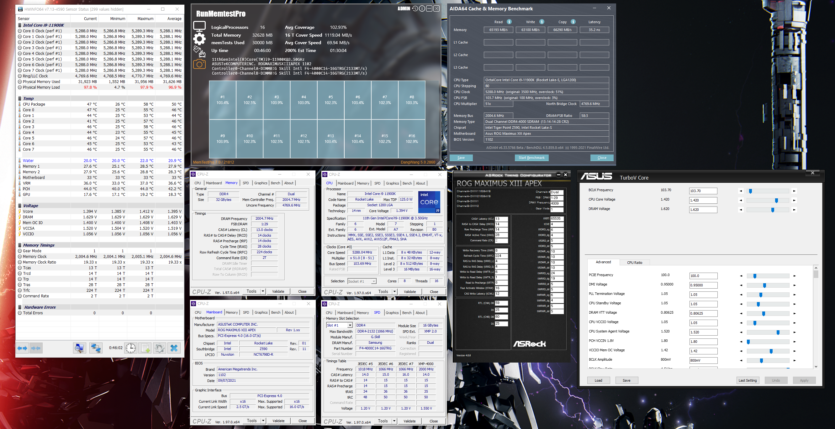

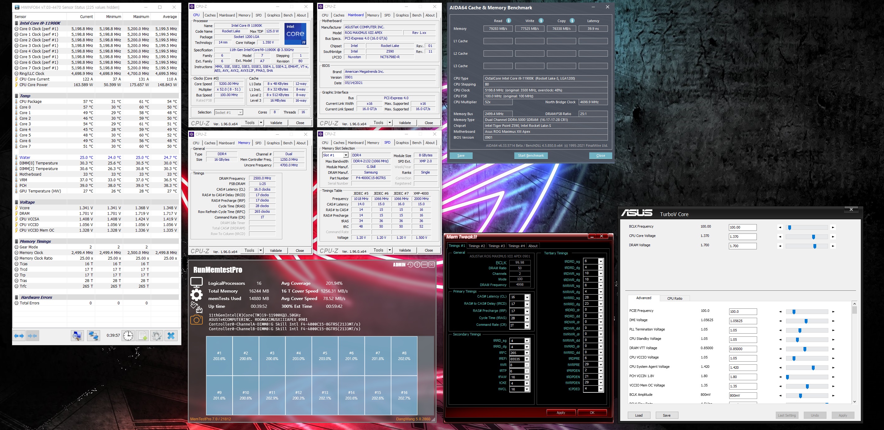

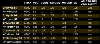

Пресеты напряжений из биоса асус апекса
A46A5B40-C5C1-4F27-BB45-677739004192.jpeg [ 32.65 КБ | Просмотров: 700552 ]
266B6356-7A74-4036-B024-C6FCCA3250D5.png [ 371.71 КБ | Просмотров: 545978 ]

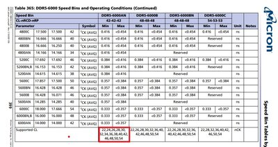

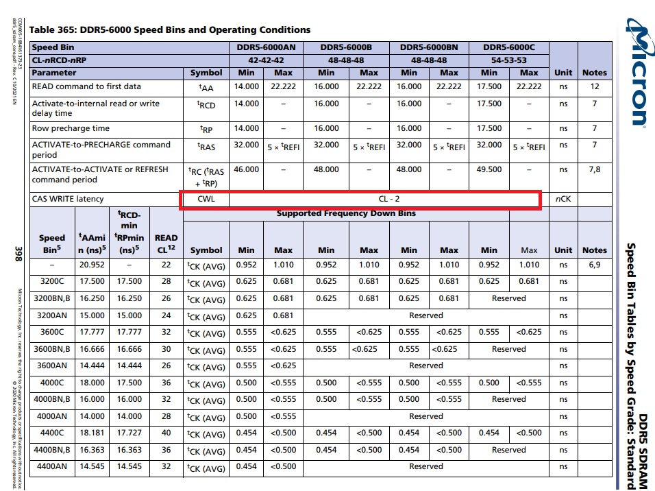

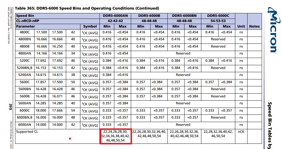

tCL можно устанавливать любые четные из интервала 22-92
tCWL=tCL-2
tWR кратно 6 из интервала 48-132
tRTP выбирать из 12,14,15,17,18,20,21,23,24,26,27,29,30,32,33

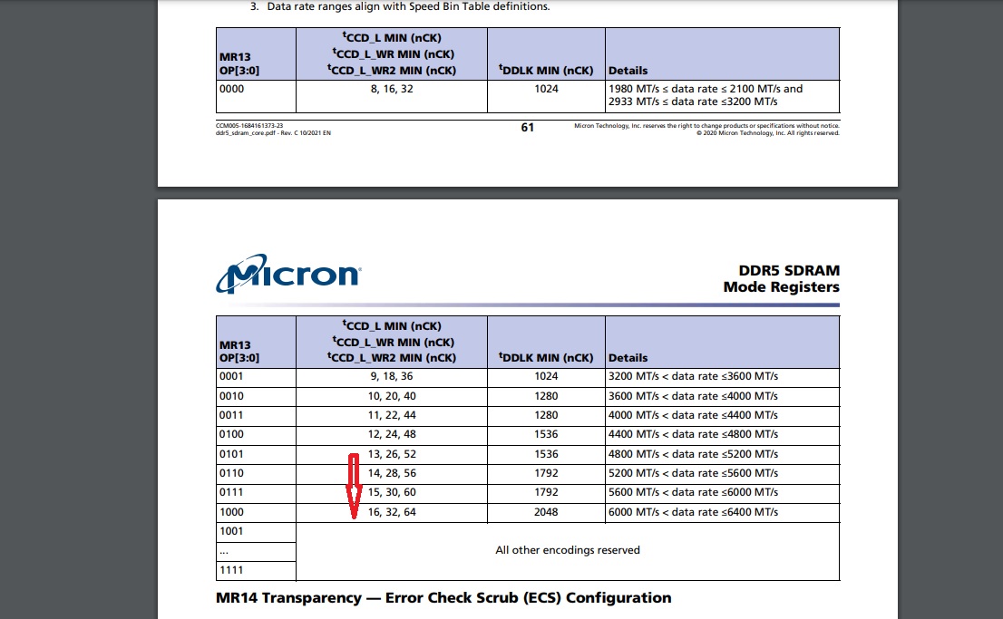

CCDL=RDRDsg выбирать из интервала 8-22
CCDLWR2=WRWRsg всегда в 2 раза больше,чем CCDL,интервал 16-44
CCDLWR всегда в 4 раза больше, чем CCDL,интервал 32-88.

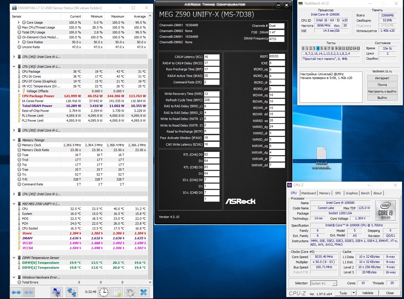

Советы по разгону
Разгонять лучше всего на частотах, что есть в Jedec.
3200,3600,4000,4400,4800,5200,5600,6000,6400,6800 и выше (по +400).
Разгон идет в режиме контроллеров памяти (теперь их у интела два) Gear2,
в нем скорость контроллера в два раза меньше скорости памяти.
При этом должны быть обязательно четными тайминги:
-tCL
-tCWL
-tWR
-tRTP
-CR
Шаги разгона.
1.Устанавливаем приемлемое для нас напряжения на память:
- VDD (DRAM Voltage)- в hwinfo SWA,
- VDDQ (DRAM VDDQ Voltage)- в hwinfo SWB,
- VPP (DRAM VPP) - в hwinfo SWC;
и напряжения на процессоре:
- TX VDDQ (transmitter VDDQ-напряжение на КП процессора), в hwinfo VDDQ TX
- MC VDD (напряжение на линии, связывающей процессор и модуль памяти) - (max по даташиту интела =1.2+5%=1.26 для ddr4 и 1.116+4,5%=1.166 для ddr5), родное напряжение обеспечивает работу памяти для 2DIMM плат - 4800 SR/DR, для 4DIMM плат - 4400 -2SR или 2DR, 4000- 4SR, 3600- 4DR, в hwinfo CPU VDD2
- VCCSA
2.Выставляем первичные тайминги, для tCL нужно использовать четные, для tRCD и tRP возможны и нечетные. Учитываем, что tRAS>=tRCD+tRTP(min=12). tRAS по Jedec для любой частоты памяти = 32 ns.
tCWL=tCL-2.
RRDS=8,RRDL>=8,FAW=32 (для DDR5 памяти с 1К страницами FAW=32 по Jedec (тут джедек большой молодец) на любых частотах!)
Оптимально иметь tCL=tRCD=tRP.
tCL и tCWL обязательно четные.
3.Тестируем.
4.Устанавливаем вторичные и третичные тайминги согласно моей простой таблице для разгона DDR5-памяти.
Можно смело сразу выставлять
tRTP=12 (min12)/иногда нужно 14
tWTRS=8-10 (min4)/ATC завышает значение на 4
tWTRL=20-24 (min16)/ATC завышает значение на 4
tWR=48 (min48)
tRDRDsg=12-16 (min8)
tWRWRsg=24-32 (min16)
tRDWRsg/dg=20 (min рабочее 17)
tXP=8
5.Тестируем.
6.Настраиваем tRFC и tREFI.
tRFC для 16-Гбитных чипов должно быть кратно 16, а для 8-Гбитных чипов - 8.
Удивительно, что биос выставляет tREFI в 2 раза меньше, чем он должен быть согласно Jedec (при этом tREFI для DDR5 и так уменьшен в 2 раза по сравнению с DDR4).
Найден ответ - https://forums.overclockers.ru/viewtopic.php?p=17742370#p17742370:
Разобрался с tREFI и tRFC для DDR5.
Refresh mode setting у DDR5 выставлено в отличие от DDR4 в режим FGR, а не Normal.
Поэтому значение tREFI в биосе в 2 раза меньше, чем мной ожидалось (1.95 us, а не 3.9 us).
И из-за этого в асрок тайминг конфигураторе приводится значение tRFC2, а не tRFC.
Значения по Jedec
tRFC2 для
16 Gb-чипов - 160 нс
8 Gb-чипов - 130 нс
tRFCsb для
16 Gb-чипов - 130 нс
8 Gb-чипов - 115 нс
Вывод:
относительно безопасно повышать дефолтное значение tREFI в 4 раза для обычного разгона (25000 для 6400), для бенчей допустимо повышение в 8-16 раз.
tREFI лучше выбирать из этих значений (устарело):
262143 максимум, нет сдвига
130560 (сдвиг в пределах 2-х)
87040 (сдвиг в пределах 3-х)
65280 (возможен сдвиг в пределах только 4-х tREFI)
52224 (при tREFIx9 в биосе = max =255 еще будет возможность сдвигать обновление как задумано в пределах 5хtREFI)
7.Финальное тестирование.
Замеченные противоречия с Jedec в биосах материнских плат
1.Платы позволяют выставить tRAS меньше теоретически возможного, даже меньше tRCD.
2.tCWL можно выставить =tCL, при этом авторы биоса обещают увеличение производительности.
Можно выставить и tCWL=4.
Но верное tCWL=tCL-2, смотреть по минимальному tRDWR (при tCWL=tCL tRDWR не удается снизить, поэтому нужно выставлять tCWL по Jedec).
3.tWR можно выставить значительно меньше 48. Видел даже 0.
4.tWRWRsg может быть меньше, чем 2*tRDRDsg, 14 спокойно работает при tRDRDsg=12. Даже видел WRWRsg<RDRDsg, WRWRsg=9 RDRDsg=11. Вот только реально в регистрах эти тайминги напрямую связаны как tWR и tRTP для DDR4, поэтому реально работают другие тайминги, думаю , что занижение WRWRsg биос игнорирует и считает по RDRDsg.
5.RRDS=4 RRDL=4 FAW=16 можно выставить и получить профит.
6.tRTP можно выставить меньше 12. Видел 2.
7.RDRDdg и WRWRdg можно выставить равными 7.
Попытка объяснения найденных противоречий (мои мысли на 20/11/2021)
У DDR5 современные платы видят каждую планку не как одну целую, а как две раздельных с шириной шины 32 бит, а не 64 бита. Этим можно объяснить FAW=16 (строка в 2 раза меньше). Это же объясняет? и другие формулы в асусмемтвике и драгонболле для WRRDsg/dg и WRPRE: +6 вместо +10 и +4 вместо +8 соответственно. Правило WRWRsg=2*RDRDsg биосы обходят точно так, как правило для ddr4 по WR=2*RTP. Про заниженные значения tWR,tRTP - или плата реально применяет другие значения, или мы не находим ошибки из-за большого кэша, так как для их выявления тестировать нужно программами, которые пишут, минуя кэш.
Про повышение производительности при tCWL=tCL : вероятно, это происходит при чрезмерном снижении tCL, так как в идеале tCL=tRCD=tRP, а у DDR5 tCL занижают на 10 тактов и больше.
Совет : повышать tCL, оставляя tCWL=tCL-2, наблюдая за производительностью. Когда производительность станет выше при tCWL=tCL-2, то мы нашли наш минимальный tCL и истинный tCWL.
Тайминги для двурангов/4-х планок
RDRDdr/dd=BL/2+RPRE+4 (min13) вроде min стаб 16
WRWRdr/dd=BL/2+WPRE+4 (min14)
WRRDdr/dd=CWL-CL+BL/2+RPRE+4 (min11) вроде min стаб 14
Минимальные значения возможны при минимальных RPRE=1 и WPRE=2
Новая информация по tRAS
Чтение с модуля памяти у DDR5 происходит блоками. Минимальный блок сейчас составляет 64 байта, что связано с размером строки кэша у процессора. Этот блок может считываться как с одного банка, так и с разных.
tRAS=tRCD+tRTP (при считывании 16 байт с одного банка)
tRAS=tRCD+tRTP+8 (при считывании 32 байт с одного банка, использует JEDEC)
tRAS=tRCD+tRTP+24(при считывании 64 байт с одного банка)
tRAS=tRCD+tRTP+56 (при считывании 128 байт с одного банка)
Для DDR5 оптимальным выбором являются 2-й или 3-й вариант.
По Jedec используется 2-й вариант.
Но из-за предохранителя в виде tRTP (задумано джедек) можно всегда выставлять tRAS минимально возможным =tRCD+tRTP и ничего при этом не терять.
Вот когда на интеле станет возможным реально выставить tRC, тогда нужно будет искать минимальный tRC, выставляя при этом tRAS=tRC-tRP.
Если занизить tRAS, то ничего страшного не произойдет, так как лимитирующим фактором будет выступать tRTP, после последней команды READ должно будет пройти время tRTP, пока не поступит команда PRE.
tREFI
tREFI = 32767 fine for fanless - поднять в 6 раз от номинала
tREFI = 65535 start harder в 12 раз
tREFI = 131071 need fan cooling and temp < 50 ~ 55 в 24 раза
tREFI = 262143 need temp < 45 ~ 50 в 48 раз
performance 32767 vs 262143 very few improve
Мое мнение - безопасные уровни:
1. В 4 раза.
2. В 8 раз.
3. В 16 раз.
4. В 32 раза
5. Максимум - для бенчей.
Новое (август 2023) про tREFI
Оптимально в биосе выставлять максимальный tREFI.
tREFI=262143 и находить стабильность с помощью tREFIx9.
Ориентироваться можно следующим образом:
tREFIx9=64 это как бы по-старому tREFI=65535.
Шаг изменений =1, поэтому если нестабильно значение 127, то может быть вполне стабильным значение 100 или любое другое, что ниже.
Настройка tREFI
Есть две методики настройки трефи.
1. Лучшая на данный момент.
Выставляем трефи в максимум и ищем максимальный стабильный tREFIx9.
2. Старая методика.
Ищем максимальный трефи, оставляя tREFIx9 в авто.
При этом лучше, чтобы (трефи+1) был кратен 1024(мое мнение) или 8192(Veii).
оптимальные значения tCL
Учитывая, что tCL может быть только четным, следует при переходе на большую частоту принимать во внимание наш tCL.
Например, 6000с30, на частоте 6200 это с31, а его нет, поэтому надо переходить на частоту 6400с32 или повышать напряжение, чтобы добиться 6200с32

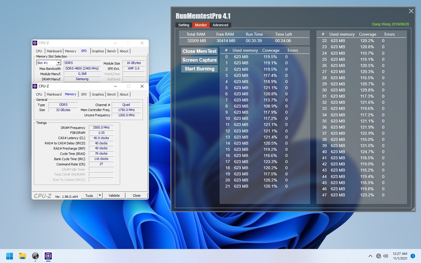

HCI memtest (400% на поток)
GSAT
https://github.com/valleyofdoom/StresKit#stressapptest-gsat
RunMemTestPro 5.0 (оболочка для запуска HCI memtest)
RunMemTestPro 7.0 (оболочка для запуска HCI memtest)

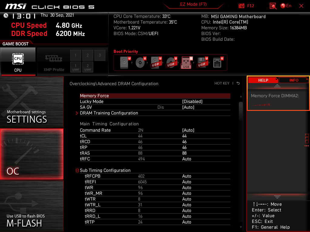

Про CR в биосе MSI
The description in BIOS is pretty good in my opinion, you just need to process what it says.
Real 1N allows for commands to be sent every single cycle, non-stop. Very hard to get stable.
N:1 mode allows for N commands to be sent in a row, before waiting 1 cycle. As you increase N, the performance gets steadily closer to real 1N in performance. At higher values for N this can be quite tricky to get stable.
1N is N:1 with N set to 3. This is relatively achievable to stabilize, and gets you most of real 1N's performance.
N:1 with N set to 1 is very similar to 2T, but will train RTLs 1 tick lower resulting in slightly higher performance.
I used N:1 for competitive overclocking recently, but found that the BIOS didn't set the N value correctly upon boot, so I had to manually change it in OS to get proper performance out of it.
От лучшего к худшему:
1.Real 1N - настоящий CR1, в режиме Gear2 невозможен
2.N:1=1:1 - псевдо CR1 для Gear2, реально CR2
3.1N=3:1 - псевдо CR1.5 для Gear2, реально CR3
4.2N=4:1 - псевдо CR2 для Gear2, реально CR4

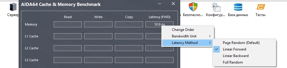

Как уменьшить латентность
1) Низкие тайминги
2) Низкий RTL
3) CR1
4) Высокий ринг ( А значит надо офать Е ядра)
5) Чистая винда
6) Ну и последнее но не по важности - Отключайте виртуализацию в биосе . Иногда она жрет псп и латентность нехило так.

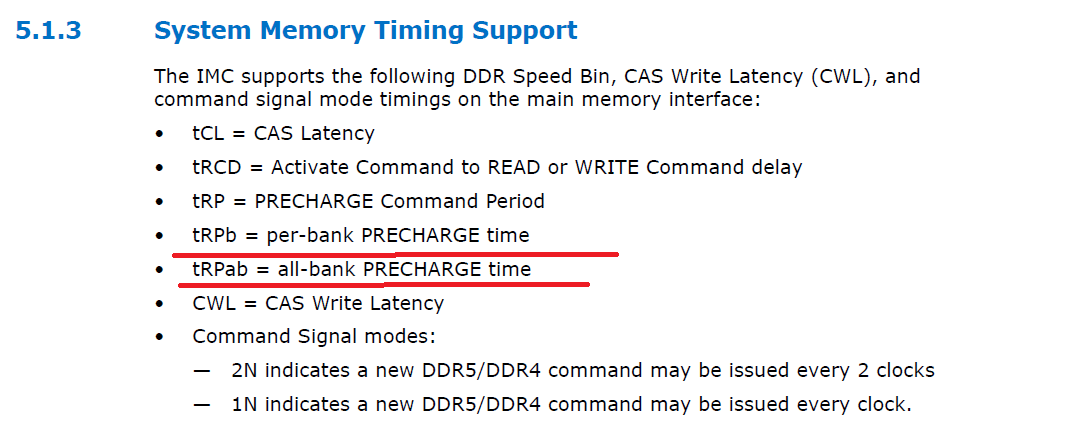

Немного не в тему но Даташит интела 12 поколения
или так
Касающаяся темы информация - от 70 страницы
Из интересного
тайм.png [ 34.81 КБ | Просмотров: 474331 ]
Также на скрине из биоса мси засветился еще один тайминг
Открыли доступ к tRFCpb - Per Bank Refresh Cycle time
биос мси

Из интересного что сразу в глаза кинулось
Максимальные вольтажи Hynix
хайникс.png [ 98.99 КБ | Просмотров: 474185 ]
Максимальные вольтажи Micron

CCD_L_min
ccd_l.jpg [ 156.54 КБ | Просмотров: 474185 ]
В даташите интела заявлено (страница 79)
data79str.png [ 10.11 КБ | Просмотров: 474173 ]
для 4 дим плат ( 2 димма на канал)
4400 1DPC SR/DR
4000 2DPC SR
3600 2DPC DR
для 2 дим плат ( 1 димм на канал)
4800 1DPC SR/DR

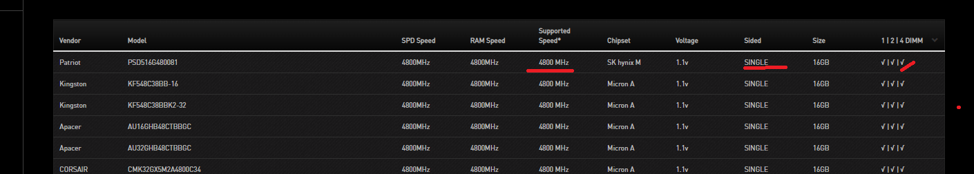

А тут из даташита MSI Z690 ACE
ace.jpg [ 97.85 КБ | Просмотров: 474173 ]
хоть в их же QVL есть 4800 *4 SR
ace2.png [ 120.38 КБ | Просмотров: 474173 ]
Предположу что про разгон 4 планок надо забыть , ( по крайней мере на старте платформы) . Если вам нужен большой объём например 64 гб то лучше взять 2 двуранговых модуля 32гб *2 для большей частоты.

Добавлено спустя 1 час 44 минуты 44 секунды:
Поддерживаются только четные tCL
например спидбин 6000
пар.jpg [ 225.97 КБ | Просмотров: 474154 ]
Формула tCWL = tCL -2 во всех даташитах преследует :crazy:
цвл.jpg [ 288.91 КБ | Просмотров: 474154 ]

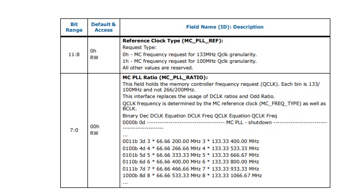

в Gear 4
14075826641166.jpg [ 28.96 КБ | Просмотров: 474048 ]
Хотя кто знает. Может на такой частоте и будет компенсация от "DDR PHY bus clock is quad of QCLK"

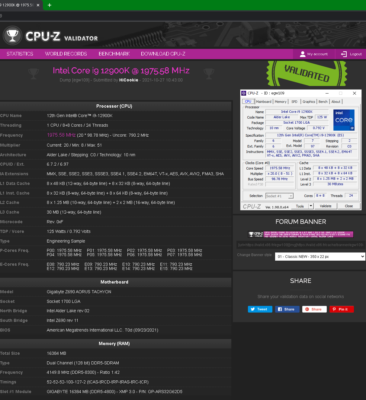

Ну ето все в будующем (микрон зарезервировал в шитах 8800 бин ) , а пока гигабайт отжигает :crazy:
8300 cl52
FDQ1MX-WEAANiUr.png [ 165.11 КБ | Просмотров: 474048 ]

Есть инфа что легко 4000 взять в геар 1 + бидаи не оч любит контроллер алдеров. но это все слухи проверить бы.
4533 если точнее ( в геар 2 шаг мин 66*2*2 ) остальное шина. ( для контроллера ддр4 в рокелейках я имею виду. Как будет в алдерах посмотрим)
та вроде не поменялось .
или я не догоняю :crazy:
множ.jpg [ 75.93 КБ | Просмотров: 474004 ]

4733_16_dr
4733_16.jpg [ 498.36 КБ | Просмотров: 473998 ]

aida
латентность.jpg [ 49.11 КБ | Просмотров: 473795 ]
Или таки эти 32 битные каналы полноценны и 4 канал должен рисовать 200 GB/s на 6400 ?
Куратор темы
Регистрация: 10.06.2011
Да, каналы полноценны.
И еще вместо фотоворкса.
