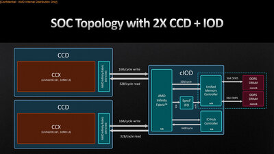

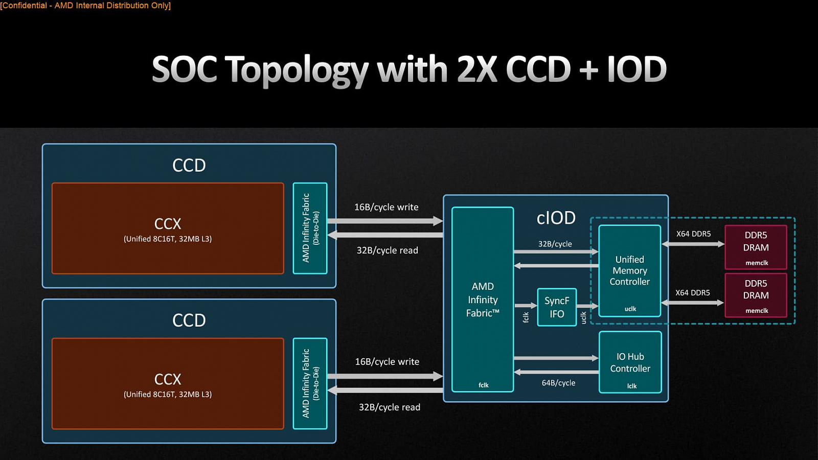

Рассмотрим топологию кристалла с 2 CCD (2 комплекса по 6-8 ядер в каждом) + IOD (чиплет ввода/вывода), которыми являются старшие модели 7900x и 7950x.
8 ядер 16 потоков, 32 Мб кэш L3 на каждый из CCX в CCD, аналогично прошлому поколению мы видим шину Infinity Fabric, при этом количество циклов на чтение и запись осталось аналогичным Zen 3. Теперь перейдём в cIOD. В данном блоке скорость обмена данными между Infinity Fabric и Unified Memory Controller, а также между Infinity Fabric и IO Hub Controller осталась на прежнем уровне.
9D58DE51-CFCF-4ACB-8549-7FB2EABBAEF9.jpeg [ 336.45 КБ | Просмотров: 578167 ]
Из нового - появился один интересный блок SyncFIFO.
На самом деле AMD уже заявляла патенты на данную технологию в 2019, 2021 годах, возможно ещё когда-то. Сама технология не сказать, что новая, что-то подобное уже проскальзывало в 2005 году. Сам блок оперирует буфером «первым поступил — первым обслужен» (FIFO) с первым тактовым импульсом и одним из указателей чтения или указателем записи буфера FIFO с первой частотой, одновременно оперируя другим указателем чтения или записи на втором тактовом импульсе. Один из сериализаторов, подаваемых с выхода буфера FIFO, или десериализатор, подающий данные на вход буфера FIFO, работает со вторым тактовым импульсом. Временные импульсы дают понять указателю работающему со вторым тактовым импульсом, что он достиг заданной точки в своем цикле. Фаза вторых тактовых импульсов регулируется на основе соотношения между синхронизирующими импульсами и периодом опережения указателя, работающего с первыми тактовыми импульсами. Указатель, работающий с первым тактовым импульсом сбрасывается для достижения желаемого значения отношения. Исправляется перекос, возникающий при настройке фазы вторых тактовых импульсов. Звучит достаточно сложно и это только общее описание. Зачем же нужен данный блок? Проще говоря, если в Zen 3 fclk = uclk, то теперь это не обязательно, блок сам синхронизирует частоту во время работы согласно своих алгоритмов. Это далеко не значит, что частота IF стала на втором плане, но теперь при частоте работы памяти 6000 МГц нет необходимости в fclk = 3000. Переходя к связи между Unified Memory Controller и памятью, тут тоже произошли изменения. Так как в каждом модуле оперативной памяти теперь есть по 2 канала, то теперь данные передаются также по двум каналам от памяти до Unified Memory Controller.
Новый 6-нм cIOD содержит двухканальный контроллер памяти DDR5 (реально обслуживает 4 канала по 40 бит, включая ECC и поддержку шифрования с аппаратным ускорением) со встроенной поддержкой DDR5-5200; PCI-Express 5.0 x28; контроллер USB 3.2 с поддержкой портов 2x2 20 Гбит/с, сквозного порта USB-C и DisplayPort от iGPU.

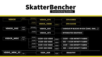

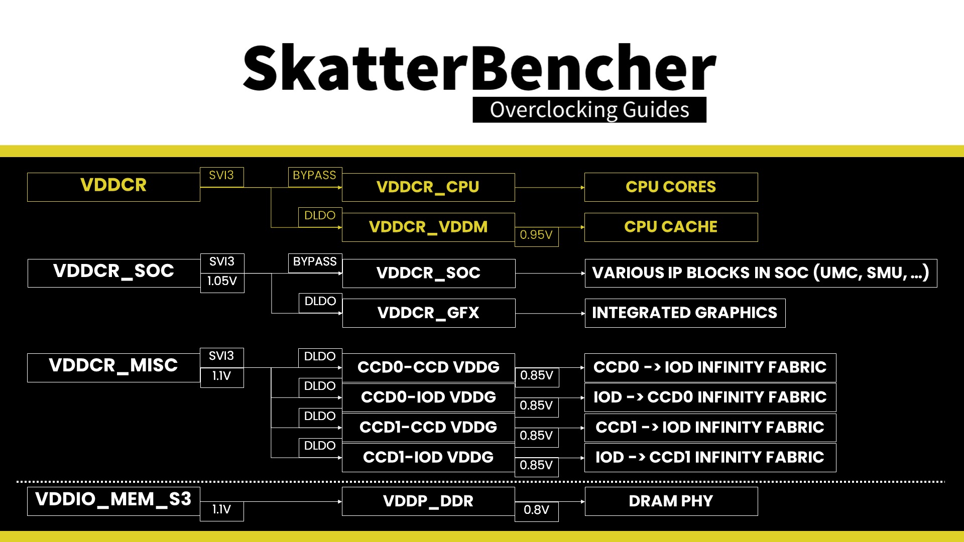

Напряжения (ориентировочные) VDDG CCD/IOD для нужной частоты FCLK
(смотреть в Ryzen master)
950 mV - 2133
1000 mV - 2200
На некоторых платах в авто ставится 1.05 для любых частот выше 2000.
С увеличением частоты памяти в режиме 1:1 нужно увеличивать напряжение SOC:
6400 - 1.250-1.300
6200 - 1.150-1.200
6000 - 1.125
5600 - 1.050
4800 - 1.025
Также с увеличением частоты памяти нужно увеличивать напряжения VDDP и VDDIO
VDDP:
4800 - 0.800
6000 - 0.950

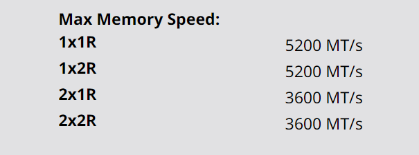

AMD подтвердила, что серия процессоров Ryzen 7000 официально поддерживает память DDR5-5200 для одноранговой и двухранговой конфигураций с одним модулем DIMM на канал. При использовании двух модулей DIMM на канал официально поддерживаемая скорость снижается до 3600 МТ/с.
F33E3FDF-B3FE-49F0-A663-CEAEC2FFAFE8.png [ 18.18 КБ | Просмотров: 578164 ]
Ryzen 9000 официально уже поддерживает:
2x1R DDR5-5600 2x2R DDR5-5600 4x1R DDR5-3600 4x2R DDR5-3600
Второй важный вывод - для разгона памяти используем две планки, одноранги или двуранги роли не играет.

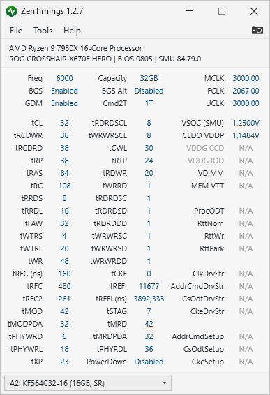

Программы для информации о таймингах и напряжениях, скорости
Основная-zentimings https://zentimings.com/

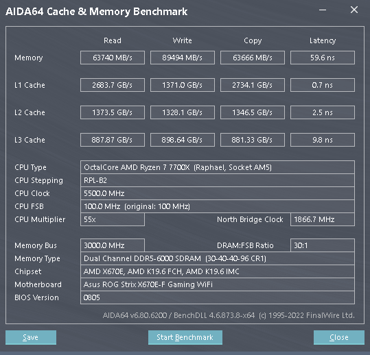

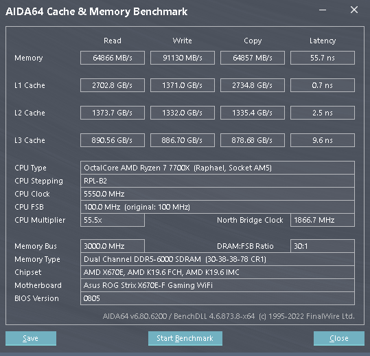

Оптимизация латентности в Aida64
Все в разделах Advanced/AMD CBS
BankSwapMode=Disable (но упадет ПСП)
Adress Hash Bank=Disable (упадет чередование банков)
Memory interleaving size=256
L1 и L2-префетчеры все выключить, кроме L1 region
TSME off
IOMMU off (on условно нужен для виртуализации)
Geardown mode off (для этого SCL-тайминги должны быть 5-6), на дуалранках работает только на частоте 6200/6300, на 6400 не получается
на асусе Extreme Tweaker - ADDR_CMD_MODE = BUF
PowerDown=Disable (менять вместе с Memory Context=Disable) - станет дольше загрузка
Spread Spectrum обязательно отключать в биосе
Nitro-режим 1-2-0 8х 8х (у асуса в биосе Advanced->AMD Overclocking)
Разогнать процессор
Порезать по максимуму windows, цель - добиться той же латентности, что есть при тестировании в windows в safe-mode

44C8F9F5-8934-478A-8AE0-1BFB5CACDD16.jpeg [ 326.95 КБ | Просмотров: 337638 ]
https://skatterbencher.com/2022/09/26/raphael-overclocking-whats-new/

Влияют ли напряжения VDDG IOD и VDDG CCD на стабильность/разгон? Как ими управлять на ASUS?

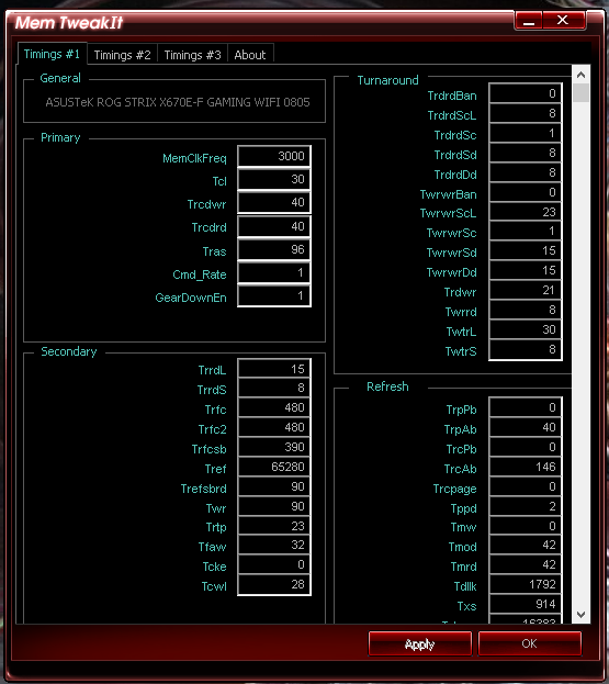

Впервые на АМД по серьезному уселся, до этого в основном Интелы были.
Рипджав С5, кит на 32 гб, было на встроенном профиле
cachemem2.png [ 68.26 КБ | Просмотров: 577326 ]
trfc изменил на 480, trefi 65280
cachemem1.png [ 68.25 КБ | Просмотров: 577326 ]
изображение_2022-12-05_214224578.png [ 37.21 КБ | Просмотров: 577326 ]
на выходных хочу попробовать инфинити фабрик в 2133 и частоту 6400. Если поедет, смотреть что по таймингам будет у меня получаться
Не, не поехал мой 7700х с 2133 по ИФ. Значит попробую улучшить существующие тайминги.

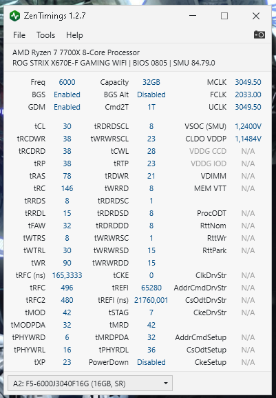

Регистрация: 17.05.2018
Какой то убогий контроллер попался или память. Даже 6000 без ошибок не может. Trefi выше 11к тоже не может. VDD 1.37 и VDDQ 1.35, VDDIO 1.361. Может есть смысл CLDO VDDP пониже поставить сейчас в авто 1.15
ZenTimings_Screenshot.png [ 32 КБ | Просмотров: 577127 ]
Ryzen 9 9950x3d, Asus CH x870e Apex 1512, G.SKILL Trident Z5 Neo RGB DDR5 8000MHz 48GB F5-8000J4048G24GX2-TZ5NR, ASUS GeForce RTX 5080 ROG Astral OC Edition
Куратор темы
Регистрация: 10.06.2011
160 ns tRFC память не тянет
Вложение ZenTimings_Screenshot.png больше недоступно
А что за чипы в памяти? микрон, самсунг, хуникс?
У моей оперативы чипы хуникс и 6000 из коробки заявленные держит.

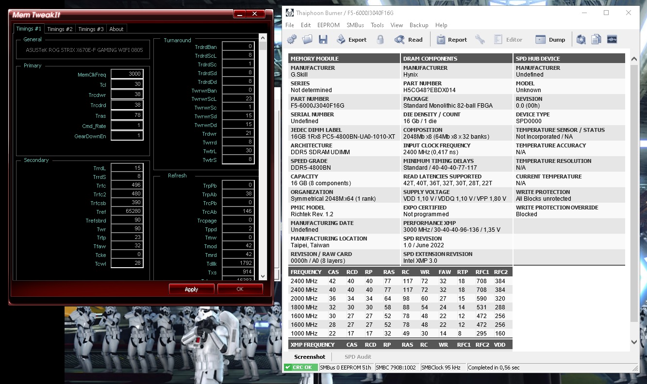

1221.jpg [ 318.05 КБ | Просмотров: 577122 ]
cachemem13.png [ 68.26 КБ | Просмотров: 577122 ]
изображение_2022-12-10_000038035.png [ 70.51 КБ | Просмотров: 577117 ]
попробуй FCLK до 2033 или 2000 понизить. Мой проц при 2066 тесты проходит, но минуте на 30 синий экран.
Hynix конечно
