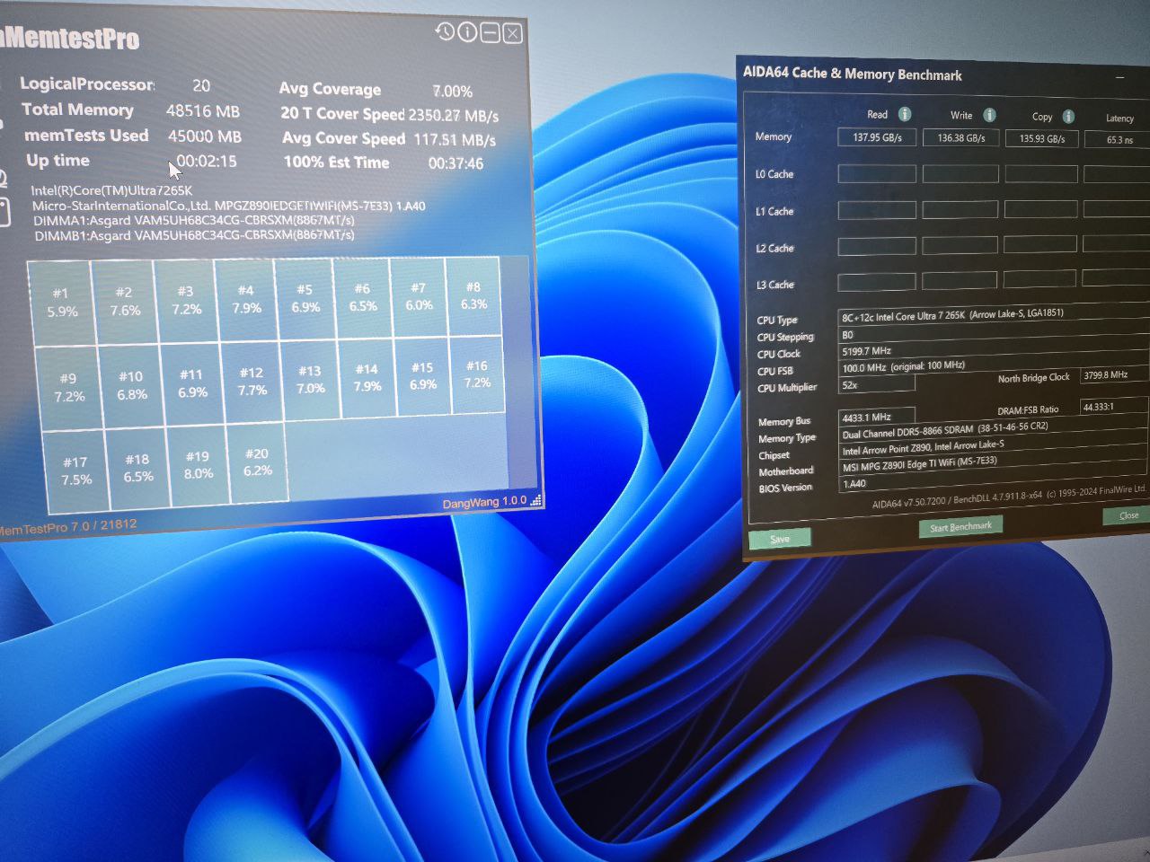

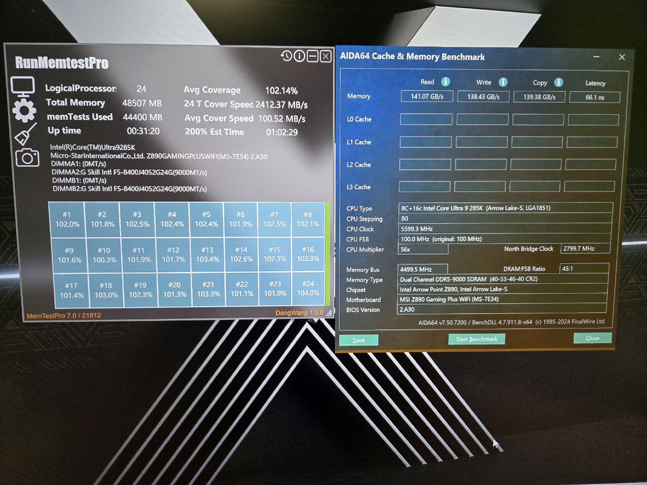

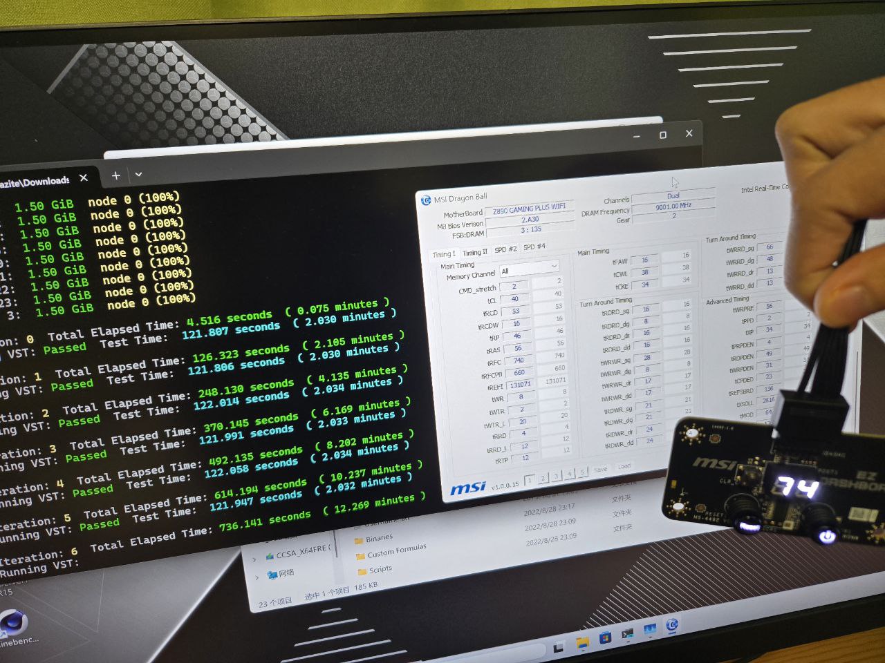

Присоединяюсь, у меня z890 unify-x все отлично(8933cl38 обычные юдимм 8200 хмп все вольтажи кроме памяти авто, лень пока что глубоко крутить), общаюсь с китайцем у него много разных плат, результаты такие: z890 gaming plus 9000, unify-x 9166, z890i edge на этом же проце пониже едет 8866, асусы ему также не зашли, сказал что у мсая пока два димм биосы не приоритете, позже будут дорабатывать, поэтому потенциал большой
вообщем исходя из того что я видел MSI безальтернативный лидер в 4dimm, но пока просто неплохой в два димм в силу того что они не занимаются ими в данный момент столь активно, прям норм гонки доступны только на бета биосах(поскольку в релизных VDD2 с лимитом 1.45) но будущее на китайских ресурсах рисуют радужное) вообщем ждем
немножко картинок от китайца:
