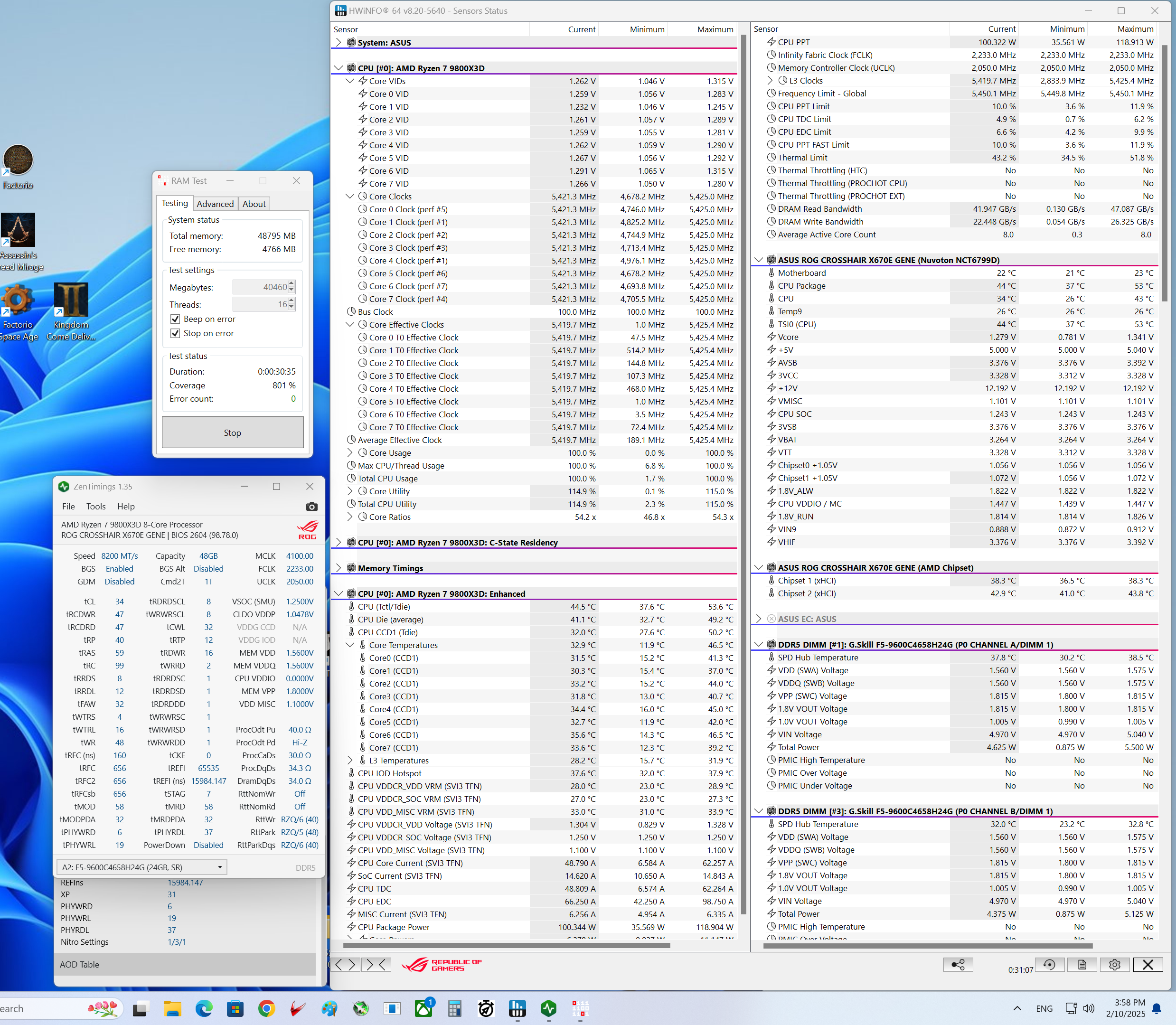

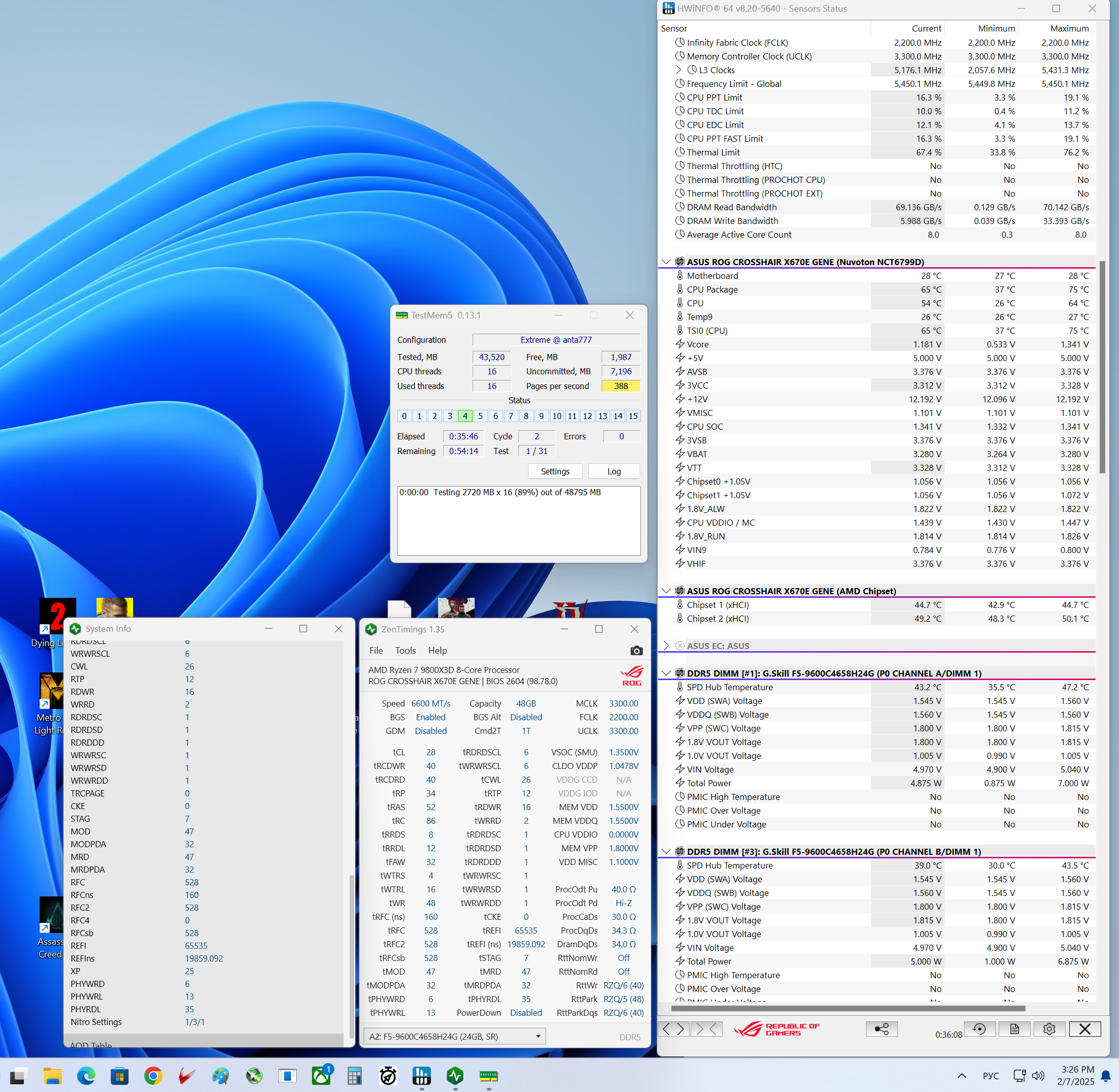

О тема DDR5 CUDIMM на AMD оказывается существует. Отпишусь тогда здесь о том что получилось на G.SKILL F5-9600C4658H24GX2-TZ5CK
Практически то же самое что и на хороших A.die, tRCDRD только капельку похуже 40 против 38 и tRFC ес-но 160 нс против 120. Вольтажу нужно меньше 1.55 против 1.65 на A.die. Отличная память :ok: Но для раскрытия потенциала :hi: нужен Apex и возможно более удачный экземпляр процессора

8200, по частоте кп у проца выше стабильно не тянет. Впрочем грех жаловаться
