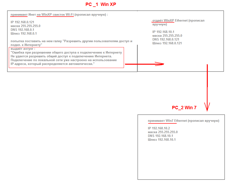

подскажите, правильно как адреса и галки в настройках расставить ?
первый (ХР) имеет инет через локалку,
второй (Win7) в ту локалку не пускают и он просто стоит облизывается, ждёт кросс-кабель и инета от первого...
подробнее:
(1)есть ноут winXP с выходом в локальную сеть через usb-wifi свисток с адресом от роутера по DHCP 192.168.0.15...
на нем же есть пустая Ethernet-карта/+ пустая wifi карта/ + этот загруженый 192.168.0.15 usb-wifi свисток ;
(2)есть ещё один пустой роутер D-Link-320, не хотелось бы его включать... ;
(3)есть второй комп.Win7 Ult. пока без выхода в инет , но также с пустой Ethernet-картой /+ пустым wifi
[так как просто нет кросс-кабеля].
[1]если сам разрежу обычный кабель и перепаяю его в кросс-кабель (обжимать нечем)
то как ip написать первому и второму компу для их Ethernet карточек ?
[2]- вторую сеть на карточке Ethernet ноутбука создать типа 192.168.[10].XX ? и выставить на Ethernet-карточке первого галку "Разрешить другим пользователям доступ и подкл. к Интернету"
[3]или плюнуть и по wi-fi можно обойти отсутствие кросс-кабеля ?, чтобы раздать инет (который входит на usb-свисток ноутбука WinXP 192.168.0.15)
то есть попытаться без кабеля раздать инет на второй комп ... это возможно ? в закладках wi-fi не бывает вроде бы галок "Разрешить другим пользователям доступ и подкл. к Интернету"
что-то пару часов провозился, думал интуитивно через кабель или wi-fi свяжу их, не получилось,
вспомнил о кроссах...
думаю ... или wi-fi невозможен для двоих без той галки ""Разрешить другим.... ?..
или просто кабель обычный что ли разрезать да в кросс перепаять....

Leo_99
1. На компьютере винХР, который подключен к нету, в свойствах сетевого адаптера №1 который получает нэт поставить галочку "Разрешить другим пользователям сети использовать подключение к интернету" и выбрать адаптер №2 через который будет подключатся вин7 (это так называется NAT)
2. айпишник сетевого адаптера №2 не должен совпадать с сетью №1, т.е. годный диапазон 192.168.10.XX (правильно говорить сеть 192.168.10.0/24), к примеру 192.168.10.1
3. Айпишник семерки тоже из 192.168.10.0/24, обязательно указать шлюзом и ДНСом 192.168.10.1 (т.е. айпишник сетевушки №2)
4. нужен второй свисток вай-фай причем длжен работать в режиме ad-hoc
5. Перепаяй кабель в кроссовый или в магазине найди патч-адаптер-переходник с прямого на кроссовый

а какой Шлюз и DNS выставить на адаптер №2 ? (адаптер №2 это тот который из XP раздает-> в Win7).
Добавлено спустя 1 час 13 минут 54 секунды:
вроде бы всё сделал по инструкции :
принимает Инет на WinXP свисток Wi-Fi (прописал вручную) :
IP 192.168.0.121
маска 255.255.255.0
DNS 192.168.0.1
Шлюз 192.168.0.1
попытка поставить на нем галку "Разрешить другим пользователям доступ и подкл. к Интернету"
выдаёт ахтунг :
"Ошибка при разрешении общего доступа к подключению к Интернету
Не удается разрешить общий доступ к подключению Интернета.
Подключение по локальной сети уже настроено на использование
IP-адреса, который распределяется автоматически."
отдаёт WinXP Ethernet (прописал вручную)
IP 192.168.10.1
маска 255.255.255.0
DNS 192.168.0.121
Шлюз 192.168.0.121
принимает Win7 Ethernet (прописал вручную)
IP 192.168.10.2
маска 255.255.255.0
DNS 192.168.10.1
Шлюз 192.168.10.1
что здесь не так ? вроде бы всё нормально ?

Leo_99
0/24 - это сеть 192,168,1,1-192,168,1,255 с маской 255,255,255,0, или сокращенно 192,168,1,0/24
Т.е. из диапазона 1-254 бери любой адрес (255 широковещательный для маски /24=255,255,255,0)
Вот про маски
Адреса бери из сети 192,168,0,0/16 - это приватные адреса С-сети, как раз для дома, эти айпишники в нэте не маршрутизирутся
4 или 5, или свисток который может быть точкой доступа, или режь кабель и паяй кроссовер
ad-hoc это сеть без центра, в данном случае без центральной точки доступа в которой каждый комп является точкой доступа для другого.
Естественно адаптеры должны такое уметь.
В системе может быть только один шлюз (маршрут по-умолчанию), он указывает на провайдера, ДНС может быть несколько, но лучше указывать так же прова или 8.8.8.8 (гугл) или оставить автоматом.
Поэтому шлюз указывается только на карточке смотрящей в нэт, система все незнакомые пакеты будет перекидывать туда
Помнится винХР на раздаваемом интерфейсе сама айпишники выставляет, так что на сетевушке отдаёт WinXP Ethernet оставь все автоматом, винХР напишет какой айпишник она присвоила, и из той же подсети пропиши на семерке
А вообще на будуще рисуй картинкой кто-где, на картинке же подписывай айпишники и прочее, там намного понятнее

Регистрация: 01.05.2012
Откуда: с кудыкиных гор
Rimsky писал(а):
Leo_99
а это как же тогда ?
Это уже лет 10 не нужно, компьютеры автоматически определяют кабель.
http://forums.overclockers.ru/viewtopic.php?p=9635612#p9635612
(и + картинка)
http://hostingkartinok.com/uploads/images/2012/05/ded8d0682c4fe5a86731b41617502fc8.png

Leo_99
0.
вот так надо рисовать
1. ты попробовал на раздающем интерфейсе поставить все авто и включить на интернет-карточке "Разрешить другим пользователям.."? (именно в такой последовательности)
2. Оранжевый - значит коннекта нет, у сетевух двухцветные светодиоды, зеленый и незеленый
Прямым соединяется комп-свич, кроссовым комп-комп, комп-роутер, роутер-свич
3. Что же до того что в закладках wi-fi не бывает вроде бы галок "Разрешить другим пользователям доступ и подкл. к Интернету" - бывает, вай-фай это канал, 2 уровень модели OSI, венде до него дела нет, она формирует пакеты и кидает на сетевушку, как сетевушка передаст: по воздуху, по кабелю, или ментально, венде дела нет, это не ее заботы
так я в итоге правильно адреса прописал на картинке ?
типа "кабель запилю" и всё должно заработать ?
(года три-четыре назад такую связку ноутбука и компа в офисе сделал минуты за три... тут уже третий день ...)
Регистрация: 18.08.2009
Откуда: Орел
Leo_99 блин, перечитай еще раз - на раздающей сетевухе должно стоять "АВТО", потом включаешь раздачу нэта
Будет кабель - будет все
Rimsky писал(а):
Leo_99 пожалуйста
кричи если что :)
кабель спаял по схеме
http://www.3dnews.ru//communication/netcabel/ эта схема кросса правильная ?
всё равно лампочка красная+ мигает оранжевая...со всеми вытекающими...
вот это не пофиксилось :
IP 192.168.0.121
маска 255.255.255.0
DNS 192.168.0.1
Шлюз 192.168.0.1
попытка на свистке поставить галку "Разрешить другим пользователям доступ и подкл. к Интернету" плюс включенная (на нем же карта Ethernet)
выдаёт ахтунг :
