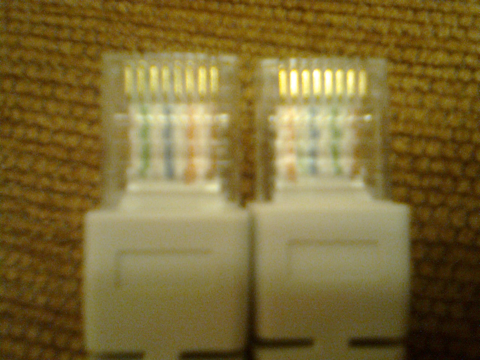

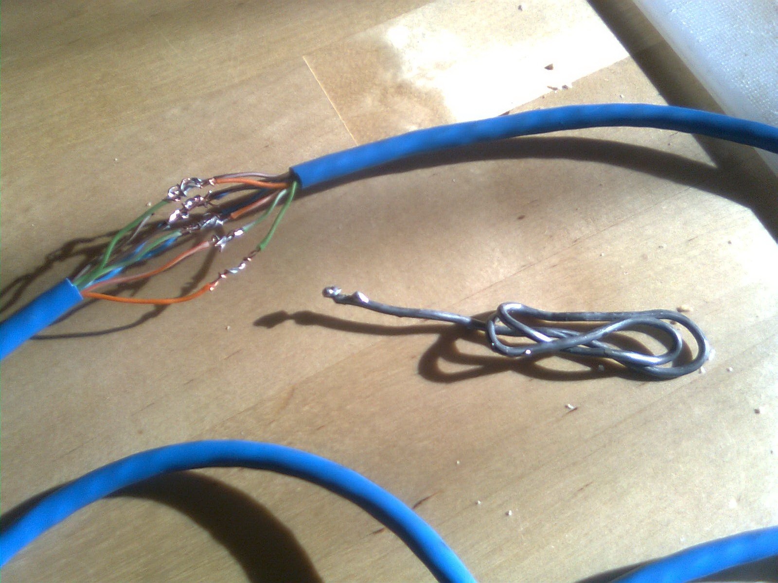

сделал второй раз кросс (в первый раз контакты напутал точно)...но во второй раз всё равно ничего нет...

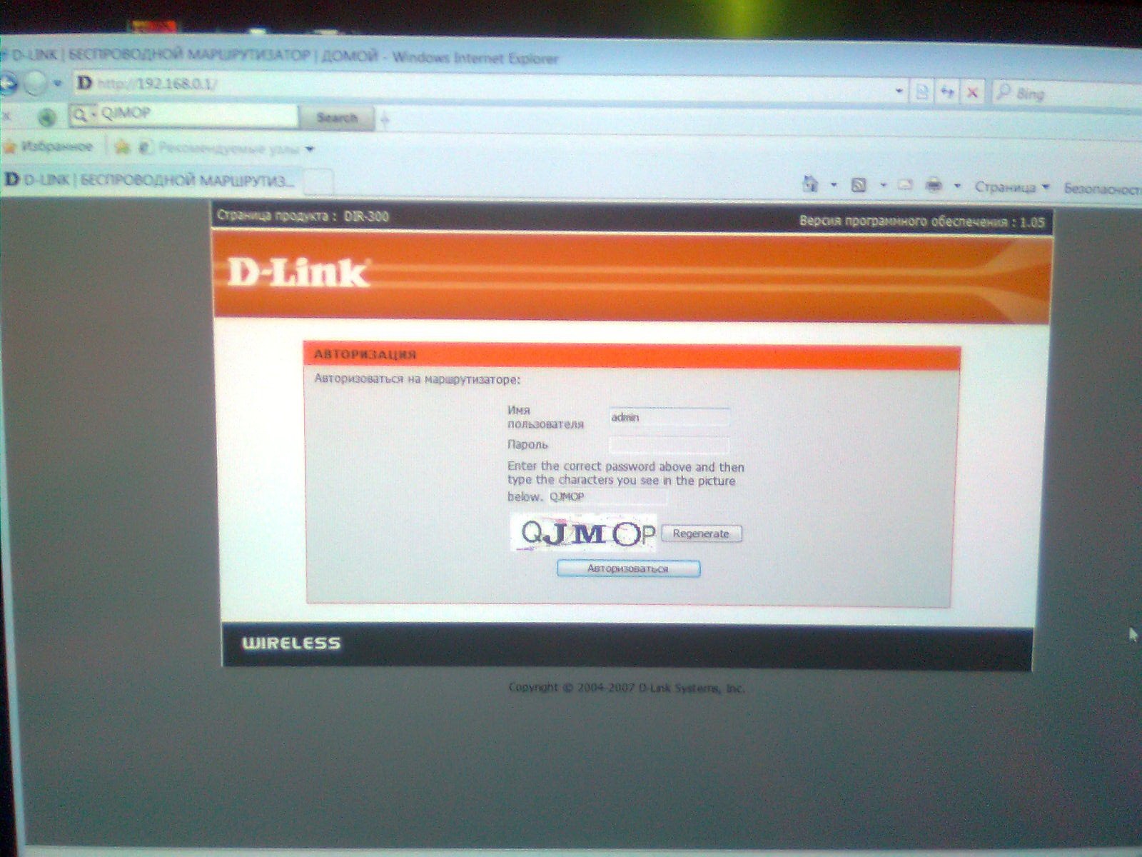

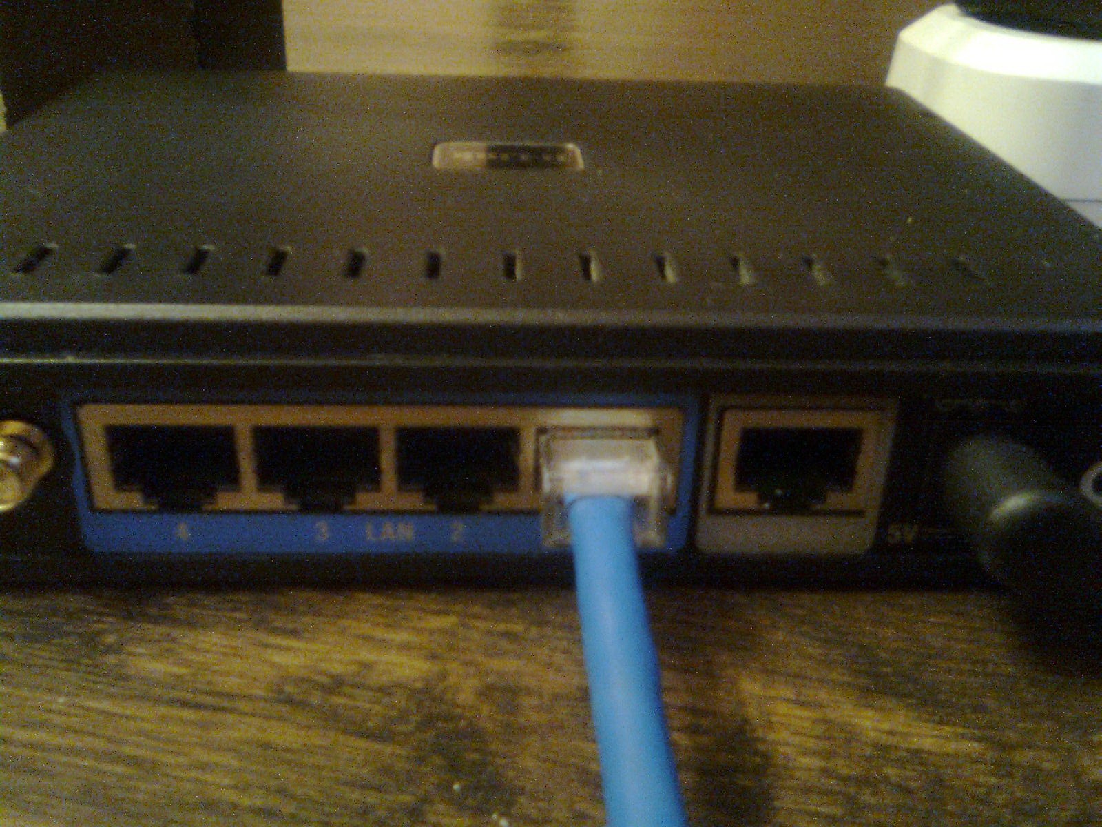

вернул кабель в исходное состояние (чтобы проверить кабель и сетевухи) ...достал роутер и обнаружил, что
сетевуха Intel Gbit LAN (там где надо принять кабель с инетом (Win7) и даже при коннекте горит красным/и оранжевым мигает
(чудо какое-то...) :shock:

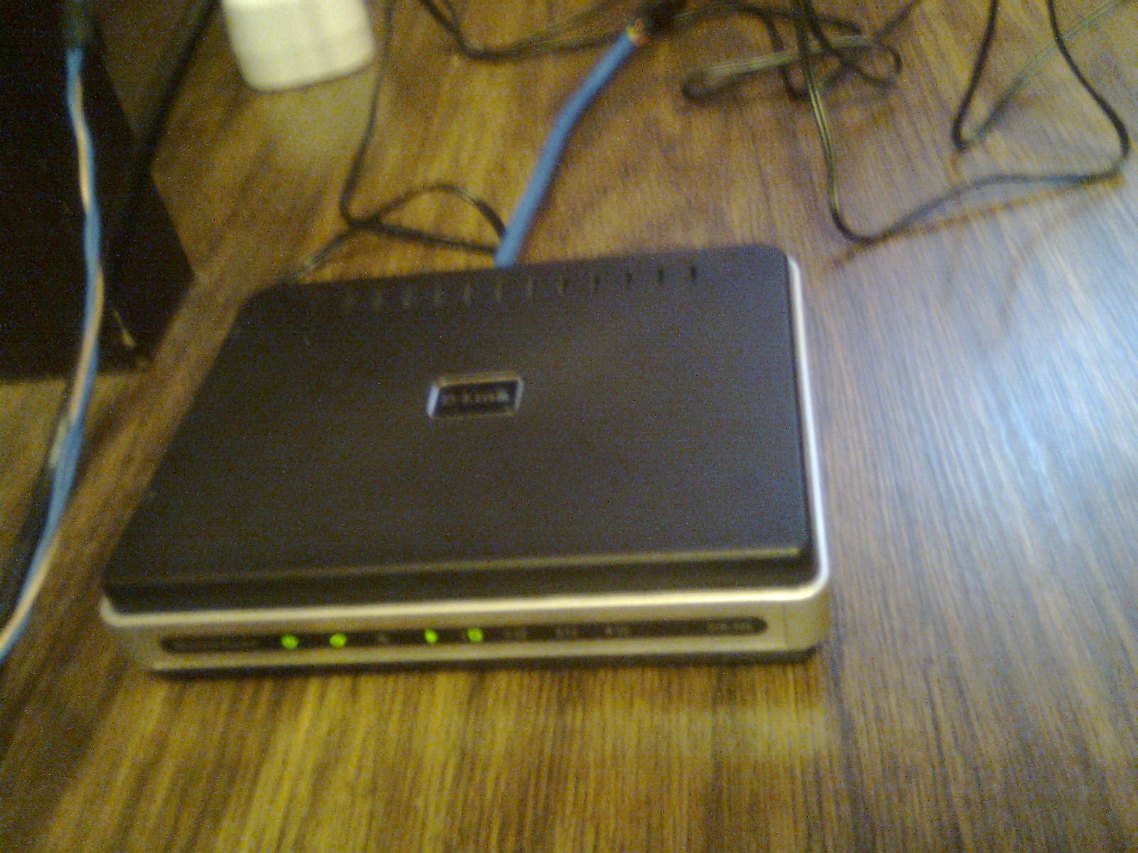

- кабель, сетевухи нормальные - роутер и там и там работает (см. картинку)

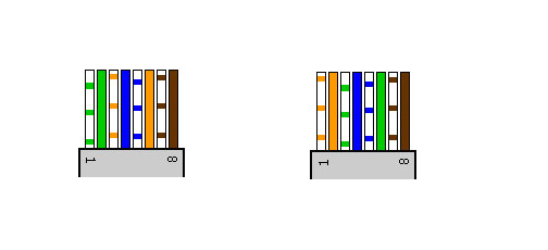

Х.З. чего не так ... остается шаманить кросс, сегодня буду эту схему делать (третий раз по счету уже)....
http://hostingkartinok.com/uploads/images/2012/05/bcdcf123770a6917900f38e254960619.png
Регистрация: 18.02.2005
Зачем вам вообще кроссовый кабель? Кроссовым соединяют напрямую два одинаковых устройства, например два свитча или два компьютера. Для соединения сетевой карты и маршрутизатора нужен обычный.
Схема неправильная для гигабита, коричневую и синюю пару тоже надо менять местами.

Leo_99 вотт картинка гигабитного обжима
Как заметил Alexandr82 нужно перекрестить синюю и коричневую пары

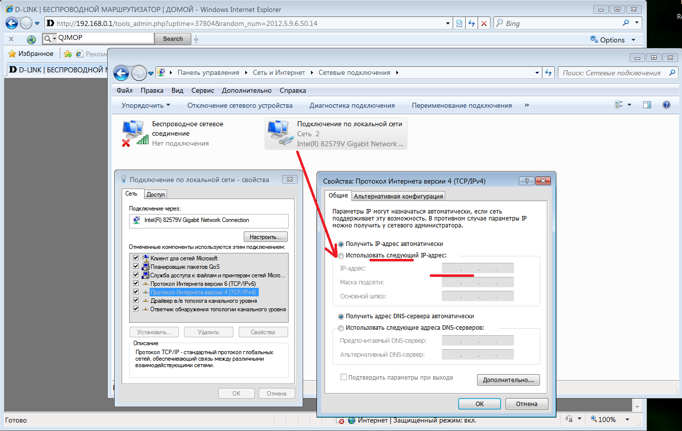

1. ты попробовал на раздающем интерфейсе поставить все авто и включить на интернет-карточке "Разрешить другим пользователям.."? (именно в такой последовательности)

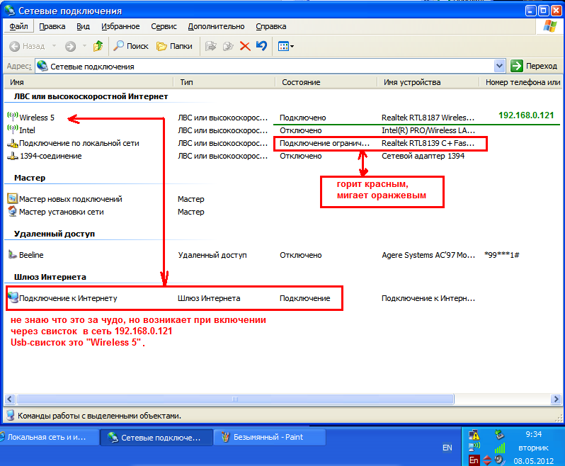

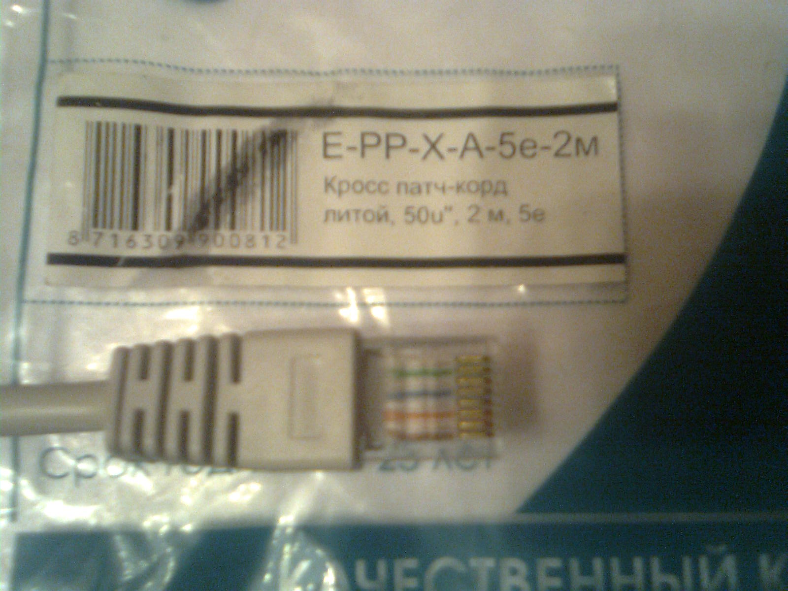

отчитываюсь :bandhead: ...

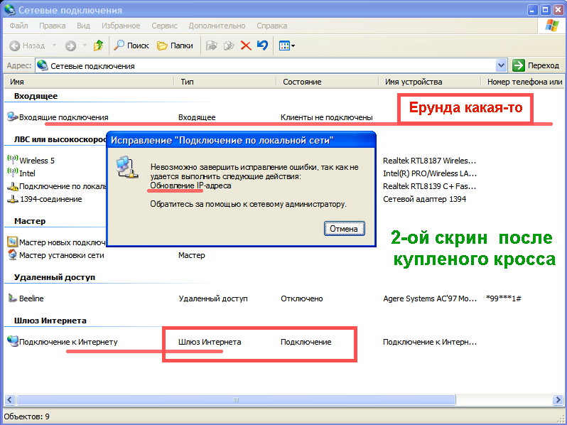

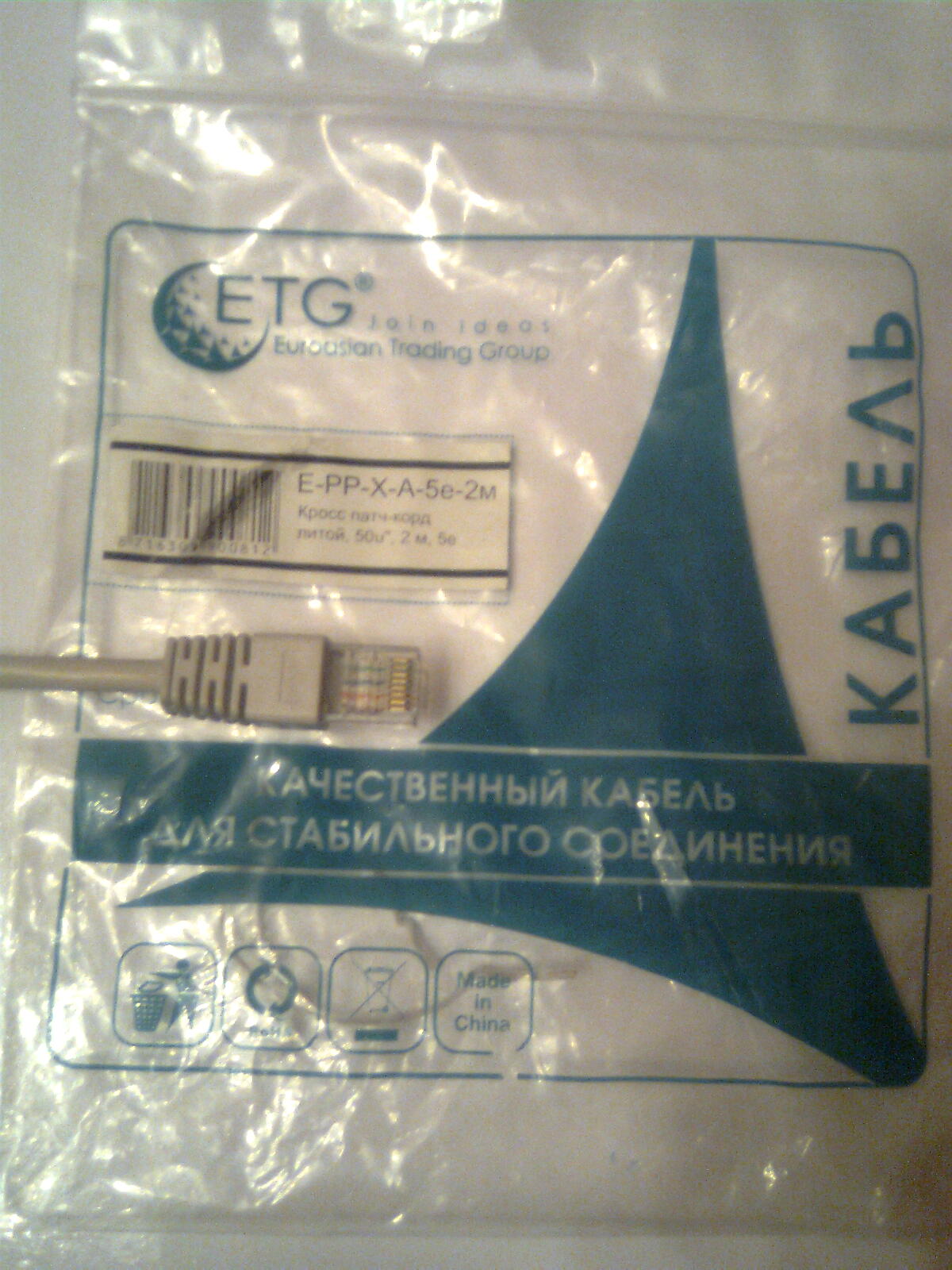

(1) привезли готовый кабель (кросс-патч не обжатый, а заводской d упаковке копеечной... такой, с отлитыми из изоляции оплётки оболочками разъемов RJ45, ну короче такой, которые часто кладут в коробки с роутерами)
(2) прошелся в ХР по Администрированию, запустил все службы хоть как-то касающиеся сетевых функций, NetBios и так.Далее, тому подобное ...
(3) на XP поставил авто IP/DNS,
(4) разрешил на инет-подключенном wi-fi свистке /другим пользователяи использовать интернет/
(5) принялся за Интел Gbit... чего только не пробовал в адресах там писать... среднестатистический итог на картинках
субъективно, справа то что горит это красное, слева мигает оранжевое)
- скрины далее. фото светодиодов сетевухи было ранее.

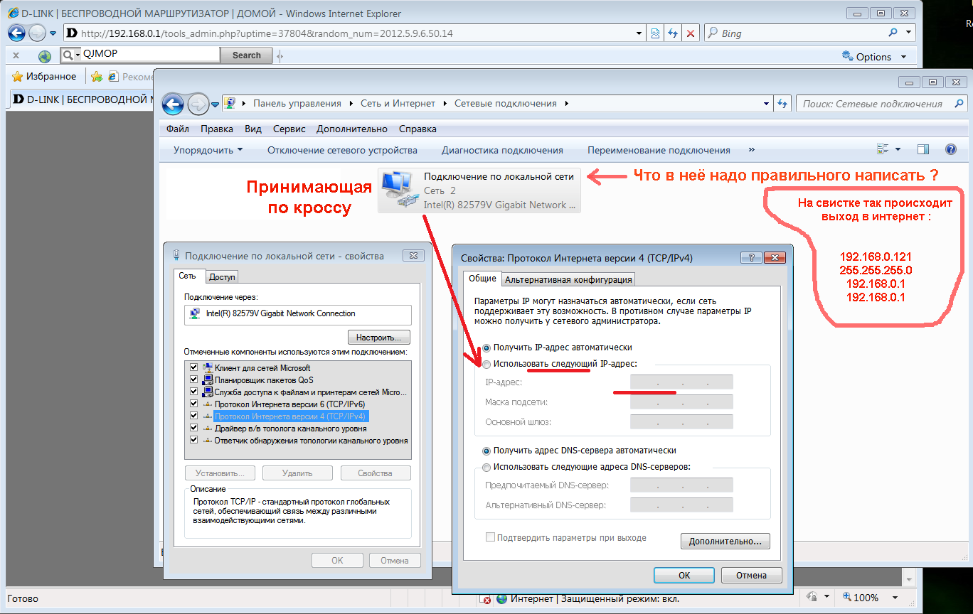

объясните , дураку, чего написать в настройки Intel ....днс, iP и так далее...? (и свистку может чего надо ещё кроме галки Общего доступа? )))
два-три года назад... сам, без помощи, и за 5 мин. настроил такое же соединение
(но тогда был более простой свисток-usb в том прошлом случае) и что куда 2-3 года назад написал там не помню...
свисток включен в инет по адресам:
ip 192.168.0.121
255.255.255.0
шлюз192.168.0.1
dns 192.168.0.1
http://s1.hostingkartinok.com/uploads/images/2012/05/f51a75a3c5781828e6429425fcddca84.png
http://s1.hostingkartinok.com/uploads/images/2012/05/3af97eccd471e735a08d848f3eb78bbe.png
http://s1.hostingkartinok.com/uploads/images/2012/05/19eb5f2496f6c304c571df37183413e0.png
http://s1.hostingkartinok.com/uploads/images/2012/05/bb5b8e1c1f328a4dfa23cbd40eefa79c.jpg
http://s1.hostingkartinok.com/uploads/images/2012/05/991490593894134fb3a2c3db44e9d192.jpg

Leo_99 Попробуйте так: На ХР выделить мышкой обе нужные сетевухи, правым кликом создать сетевой мост. Должен появиться значок моста. Залезайте в его настройки и прописывайте параметры (например ИП 192.168.1.2, маска 255.255.255.0, шлюз и ДНС 192.168.1.1. На втором компе так-же, только ИП 192.168.1.3).
ip 192.168.0.121
255.255.255.0
шлюз192.168.0.1
dns 192.168.0.1
Ну так пропишите то же самое на сетевом адаптере, только последнюю группу цифр поменяйте на другую.

Alexandr82 писал(а):
да я не понимаю интуитивно сети...
последняя группа... это какая ? подсеть 0 на 10 сменить ? менял ... но днс одновременно мог быть не верным ...
или ДНС со шлюзом сменить ? а на что ?

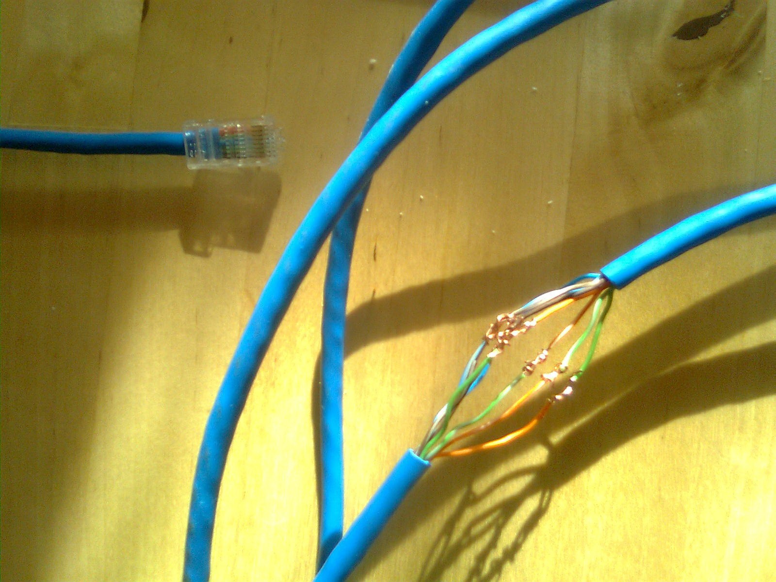

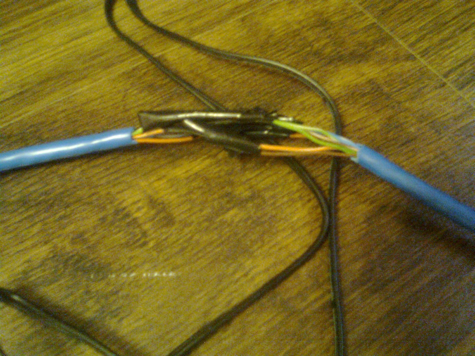

распиновка нового кабеля
(фото мутная, видно голубой, зеленый и коричневый.... но четче нечем пока сделать)
http://s1.hostingkartinok.com/uploads/images/2012/05/47c8c7d2bd93effbecc2a0457c5f47d9.jpg
http://s1.hostingkartinok.com/uploads/images/2012/05/f5f55883ac63a0b56b944d60e1674311.png
вчера пытался такой же спаять из прямого...
