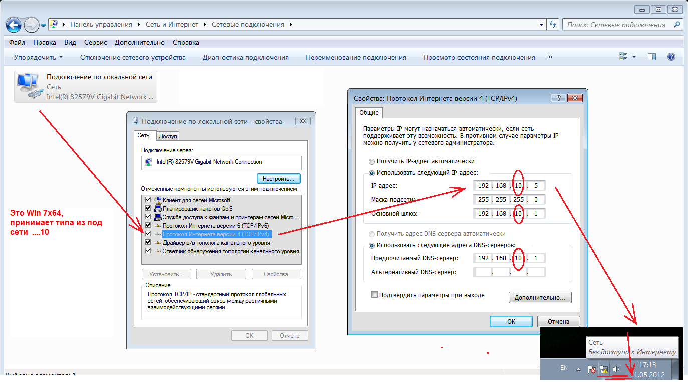

Rimsky
авто ведь надо было оставить только на WinXP раздающей Ethernet после usb-свистка ?
- и дальше вручную на принимающей Ethernet Gbit Win7 прописать подсеть .10 вместо подсеть .0 (0-это свисток плюс там же его инет)
.... только шлюз и DNS не уточняли, вот тут я снова начал запутываться ....
... а что ? надо (ну на свистке оставить то что там уже стоит) и на обоих Ethernet карточках поставить Авто ?

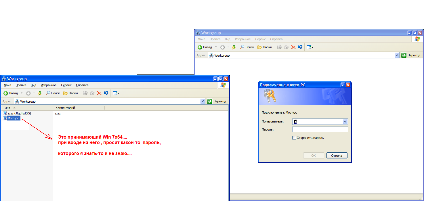

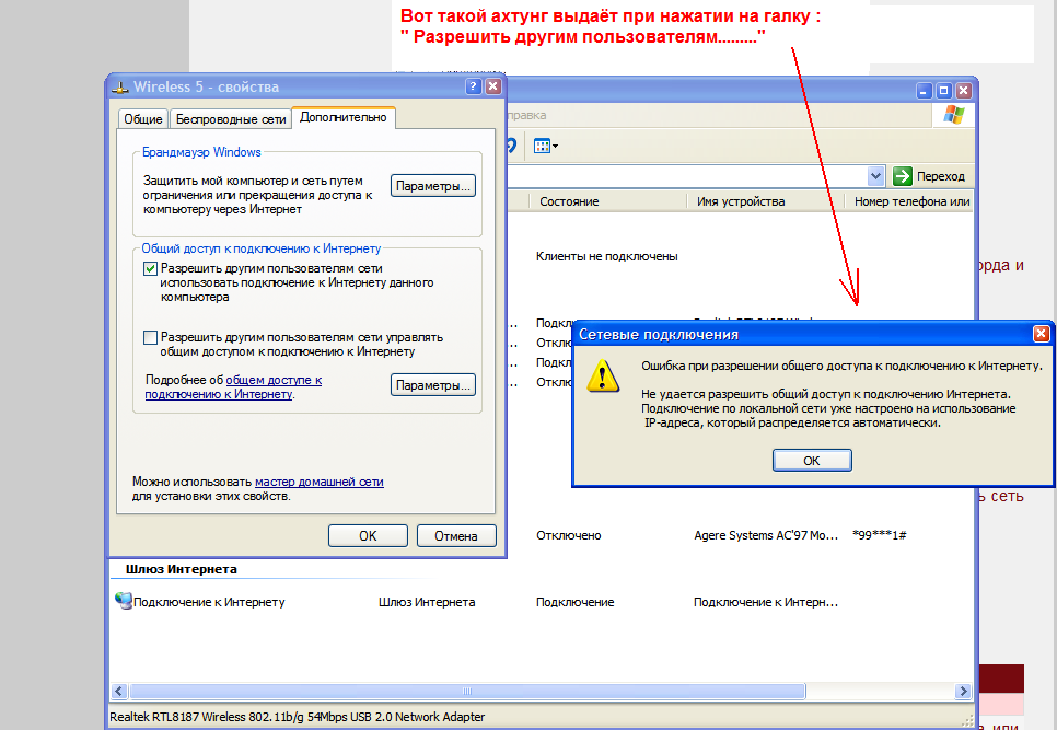

Leo_99 писал(а):
Rimsky

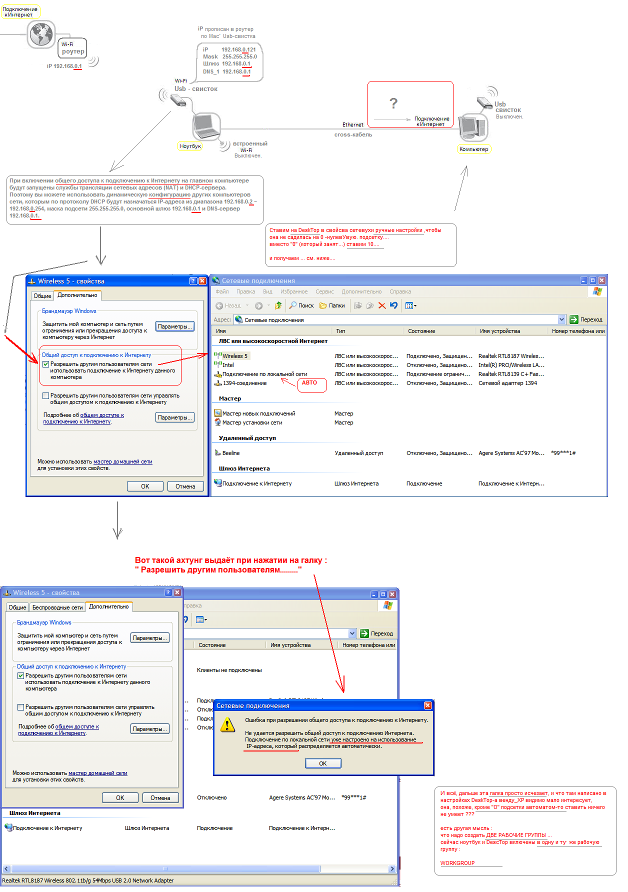

вот , короче NetBios запустился...
возникает два сомнительных ахтунга :
(1) пароль на попытку войти на Win 7x64 (из 7-ки на ХР в расшареную папку входит без пароля, нормально)
(2) при нажатии галки в свойствах свистка ..."Разрешить другим пользователям пользовать интернет"
см. скриншоты... я уже вообще не понимаю, в чём проблема...
http://s1.hostingkartinok.com/uploads/images/2012/05/b37f8e364b9e2c8af7a8f317a60f8d98.png это ситуация на ХР
http://s1.hostingkartinok.com/uploads/images/2012/05/13feae003796647455edfe99532b8c6f.png Это Win 7
http://s1.hostingkartinok.com/uploads/images/2012/05/d94adcc6fcbb7c2da2962ba21308ec8d.png Это непонятный Ахтунг
http://s1.hostingkartinok.com/uploads/images/2012/05/230900e4d78aac0bcce79c98035e4019.png Это пароль при попытке войти в расшареную папку Win 7
Регистрация: 18.02.2005
Заходите в Центр управления сетями и общим доступом > Изменить параметры общего доступа > Домашний или рабочий
Сетевое обнаружение > Включить
Общий доступ к файлам и принтерам > Включить
Доступ к общим папкам > Включить
Общий доступ с парольной защитой > Отключить

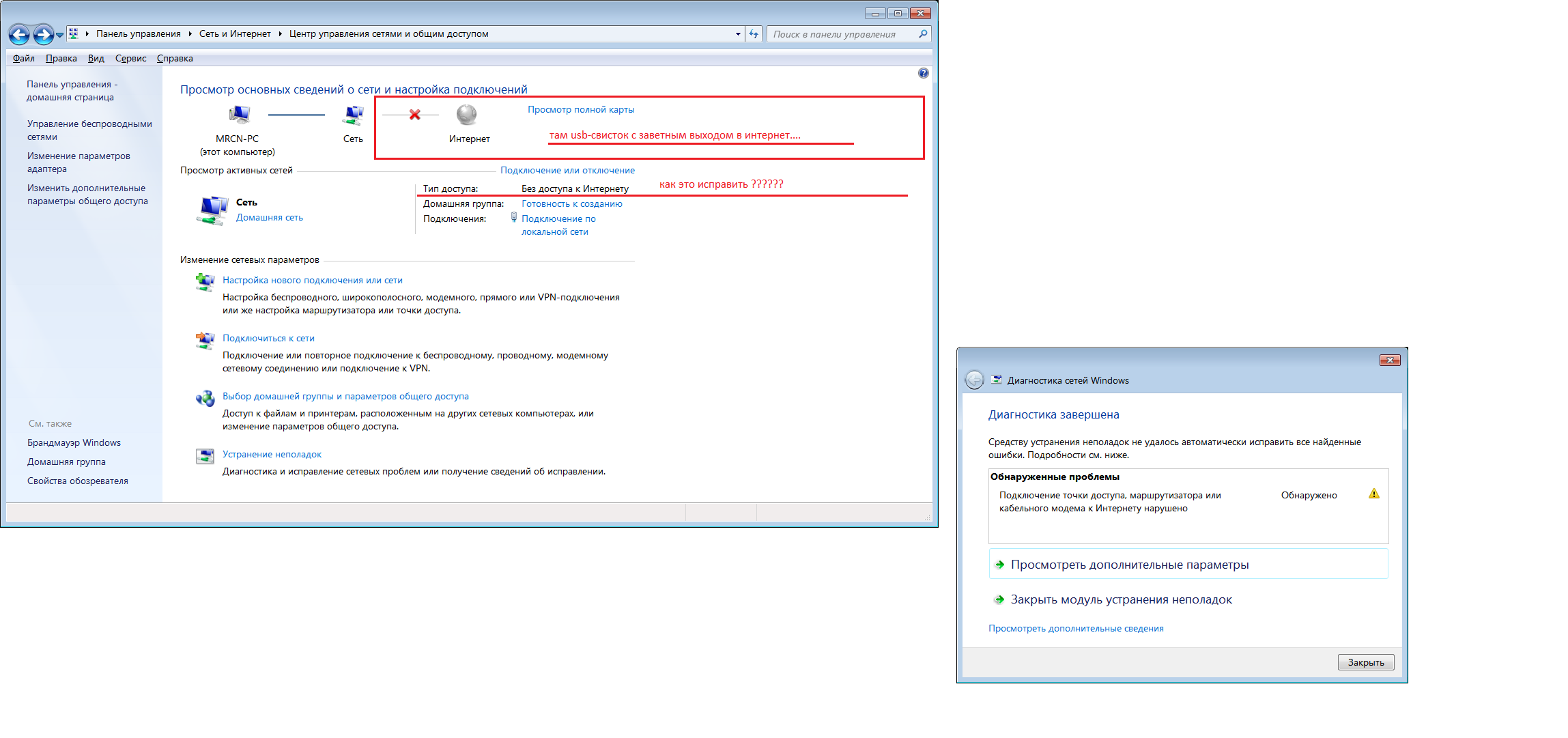

Alexandr82 писал(а):
пароль ушел, шара открылась....
что с инетом сделать ??? см. новый скрин...
http://s1.hostingkartinok.com/uploads/images/2012/05/5cb794a7287dc2f9a54cbda810075fd7.png
Да, авто ведь надо было оставить только на WinXP раздающей Ethernet после usb-свистка
Нет, на семерке прописать айпишник из диапазона, который вин хр присвоит раздающему интерфейсу, ты авто там должен поставить, вот венда авто и выберет
На семерке шлюз и ДНС - это айпишник WinXP раздающей Ethernet после usb-свистка

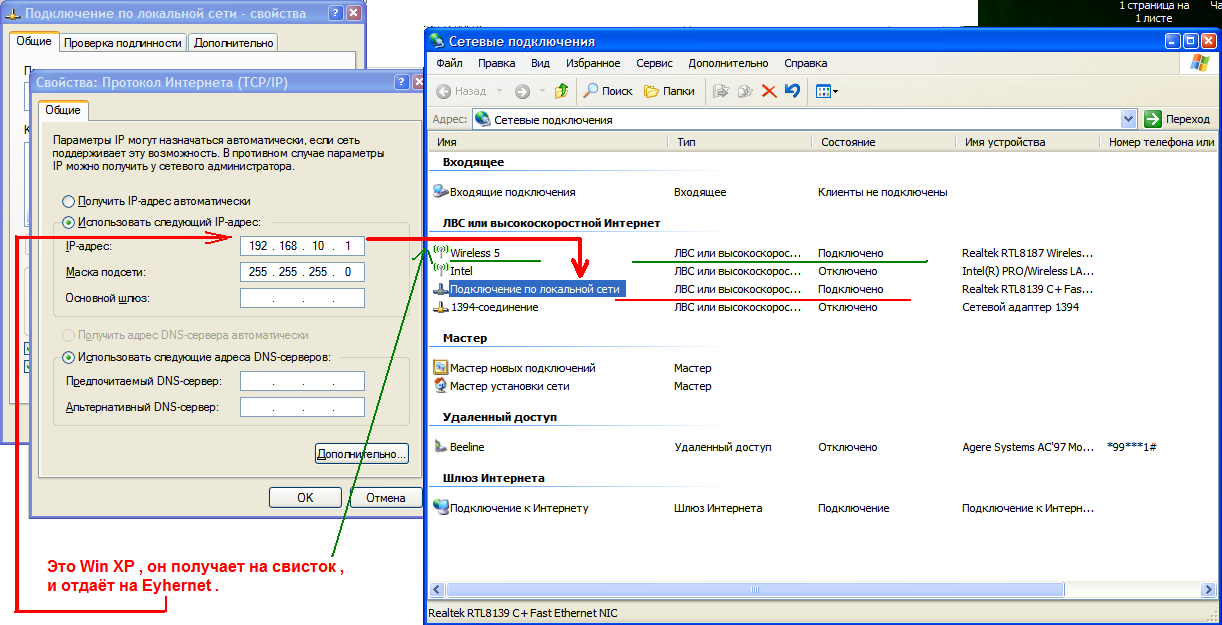

Rimsky
- апд.
нет, это всё слишком просто и не срабатывает ...
посмотрите схему + Ахтунг :
http://s1.hostingkartinok.com/uploads/images/2012/05/fdf24a9a8841dc52763bde5c1880a22d.png
- этот Ахтунг, именно он "палку в колесо" вставляет...
может по вай-фаю их связать ? на WinXP есть свободный встроенный вай-фай
(про Ad-Hoc того адаптера пока не знаю, не проверял...)
и на Desktop есть свободный Usb-свисток ....
Последний раз редактировалось Leo_99 12.05.2012 8:46, всего редактировалось 1 раз.
Регистрация: 18.08.2009
Откуда: Орел
первое - венда раздающему интерфейсу присваивает айпишник из диапазона 192,168,0,2-254 (иначе 192,168,0,0/24), а у тебя в этой же подсети усб-вай-фай-свисток висит, так что нужно изменить айпишник инэт-интерфейса на 192,168,100,121, айпишник вай-фай роутера на 192,168,100,1 (без зпт конечно, точки), ну и шлюз-днс на ХР соответсвенно 192,168,100,1
второе - на картинке почему подключение ограничено или отсутсвует?
Пинги с хр на семерку ходят? врядли
После того как галочка общий доступ наконец-то встанет нужно выполнить ipconfig и посмотреть какой айпишник на раздающем нэте, из той же подсети на семерке прописать руками айпишник.
Ты похоже не знаешь - чтобы компы в сети видели друг-друга нужно чтобы они были в одной подсети, т.е. должен совпадать адресный диапазон и маска (примечание со звездочкой - маска собственно и задает диапазон)
Присваивая айпишник 192,168,10,х ты ниразу не попадаешь в подсеть раздающего интерфейса. Чтобы попасть нужно выполнить айпиконфиг на ХР и узнать адрес
третье - компы должны быть в одной раб.группе, иначе они не будут иметь доступ друг к другу
четвертое - простое решение, зажать CTRL, выделить два интерфеса (получающий-раздающий нэт), ПКМ - создать подключение типа мост

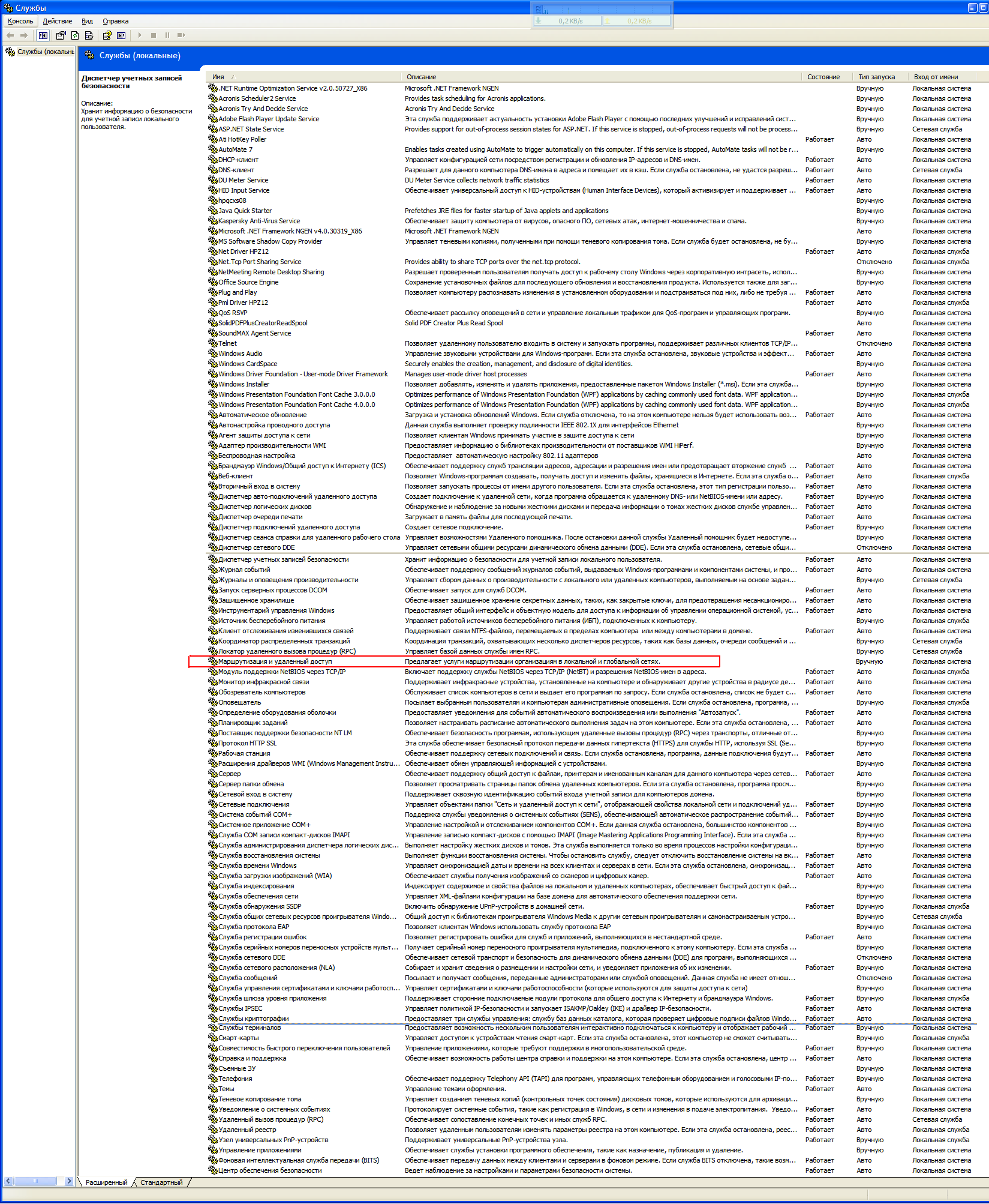

4. Проверьте чтобы на ХР работали службы Routing and Remote Access (маршрутизация и удаленный доступ), Internet Connection Sharing (общий доступ к интернету) и брандмауэр (хотя брандмауэр нужен одной из них)

Регистрация: 01.05.2012
Откуда: с кудыкиных гор
Rimsky писал(а):
Leo_99
и про мохнатуюрыбу не забывать :)
Лазить в шарах он сможет
я какое-то время буду это всё переваривать, мост еще не делал / взвешиваю за-и против...
А ЕСЛИ во всё ЭТО вовлечь валяющийся без дела роутер ???
может ли получиться что-то по-проще...??
(ну никак не ожидал, что из-за О-нуля такой огород вскапывать придётся...
просьба к модератору - время редактирования сообщения закрылось,
выше сообщением одним,http://forums.overclockers.ru/viewtopic.php?p=9651940#p9651940 вместо ссылок почему-то полные картинки здоровенными полями отобразились...
поправьте просто на ссылки , если не сложно... в целях экономии пространства ветки...

- давайте Роутером тогда поднимем раздачу на второй PC (только я смутно представляю как это сделать)
я про Роутер не хотел, так как думал, что кину кабель, поставлю галку, на Изернетах проставлю iP, днс-ы и шлюзы и всё...
а тут вон какое чудо всплыло из-за 192.168.0.1...
я тут длинное свое сообщение стер нечаянно ...
кратко опишу снова :
- Задумавшись про включение роутера [взамен] всех этих проблем c NAT, с потенциальным любопытством Васи Пупкина, паролями и прочим...
в надежде хоть на что-то все же отжать от системы ниппель (кросс-кабель и раздача по-простому)
- заглянул в службы ... и сильно удивился ...
служба "Routing and Remote Access (маршрутизация и удаленный доступ)"
была вообще остановлена - сейчас выставил АВТО + Пуск нажал
(Ахтунг при выставлении галки разрешить общий доступ со Свистка не пропал)
службу "Internet Connection Sharing (общий доступ к интернету)"
вообще не нашел ... вот скрин с моими всеми службами и их состоянием...
http://s1.hostingkartinok.com/uploads/images/2012/05/9711d0133409bb9561ab3feb4bb6d259.png
Брандмауер включен на обоих,
причем утром на Win7 я его видимо так накрутил, что NetBios теперь пишет
Подключение ограниченно или Отсутствует,
но вроде при этом работает, файлы в шару помещаются, кино смотрится...

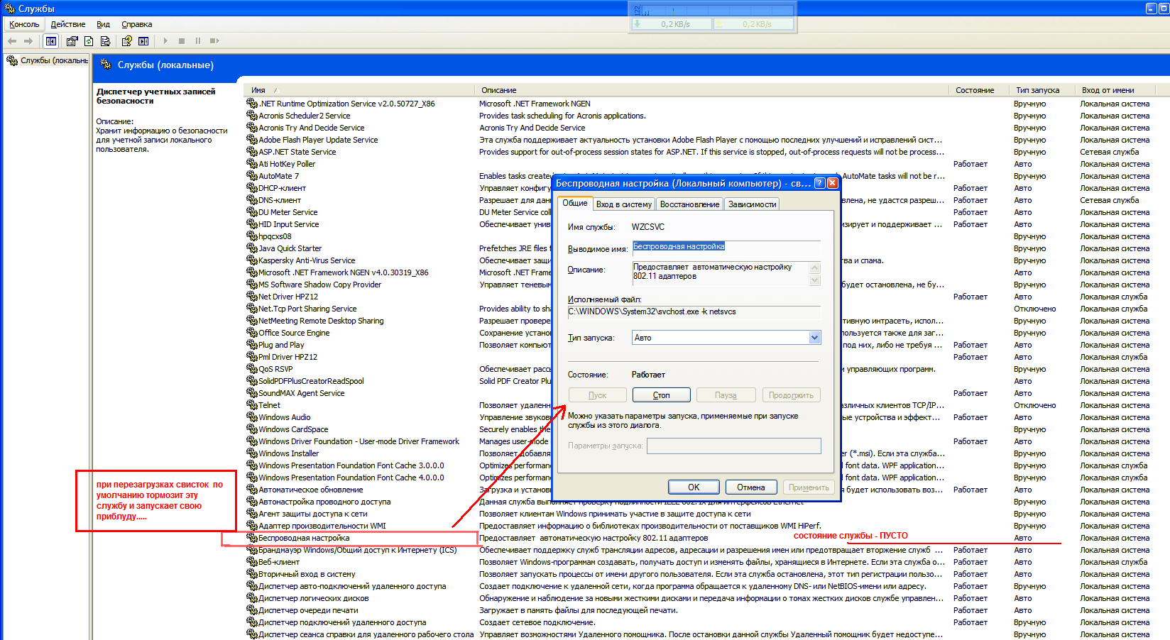

Вот эта служба если прямо не указано, не стартует,
выделена красным
http://s1.hostingkartinok.com/uploads/images/2012/05/a8a1478c055ad731202a33cb205de3d0.png
она заменяется приблудой из комплектации свистка, которая предоставляет расширенную настройку,
например напруга на внешнюю антенну, запрет повышения скорости в неустойчивых условиях и т.д. и т.п.
свисток несколько замороченый, конечно же не как Ubiquti Bullet ( в которых в свисток вшиты полноценные роутеры) но всё же лучше просто свистка...
Эту свистковую приблуду, которая подменяет виндовую службу, можно отключить выставив такую галку :
http://hostingkartinok.com/uploads/imag ... 9a958d.png
(хотя этого делать не желательно, так как управление приемо/передачей становится по умолчанию... то есть глуховатым & туповатым...)

если внешний имеет адрес и маску 192.168.1.2/255.255.255.0 и адрес шлюза например 192.168.1.1,
то внутренний интерфейс можно сделать таким: 192.168.3.1/255.255.255.0 адрес шлюза не указываем.
а почему шлюз не надо ?
Компы в подсети, подключённой к внутреннему интерфейсу настраиваем так:
192.168.3.2/255.255.255.0
192.168.3.3/255.255.255.0
не даёт Винда эту 3-тройку прописать, застопорилась на Нуле.странно, почему она не дает создать вторую сеть ? может действительно служба прибита какая-нибудь ? взгляните скрин со всеми службами ? (по_выше вставил)
Для них всех шлюз - 192.168.3.1, в качестве днс указываем адрес днс, прописанный(либо назначенный провайдером) для внешнего интерфейса. Посмотреть можно так - "Сетевый подключения" - пр. кн. на внешнем сетевом интерфейсе - "Состояние" -"Поддержка" - "Подробности". Либо выполнив в консоли комманду ipconfig /all
во-первых у меня dns 192.168.0.1 (внешний роутер),
- а винда хочет присвоить по дефолту этот iP к внутренней карточке Ethernet, не понимает что он уже занят и впадает в ступор , выдавая Ахтунг. похоже у нее не хватает мозгов по дефолту в АВТО на внутреннюю карточку Ethernet выдать другой номер, отличный от 192.168.0.1 (например 10, 15 ...)
здесь они запускают вторую подсеть, отличную от первой ( в моем случае это попытки заменить 0 на 10)
в такой же ситуации мы получаем Ахтунг. см. картинки ранее.

Leo_99
1. Я говорил шлюз может быть только один, на ХР шлюз 192,168,0,1, на семерке - айпи внутренней карточки хр
2. покажите команды которые вводите на ХР для инициализации NAT
нужно так
netsh routing ip nat install
netsh routing ip nat show global
если в ответ видим "NAT должен быть установлен первым" - ребутимся, если нет - идём дальше.
netsh routing ip nat add interface "Wireless 5" full
netsh routing ip nat add interface "Подключение по локальной сети" private
Wireless 5 и Подключение по локальной сети не набирать руками а скопировать из сетевых подключений, а еще лучше переименовать в короткие "Internet" и 'LAN"
