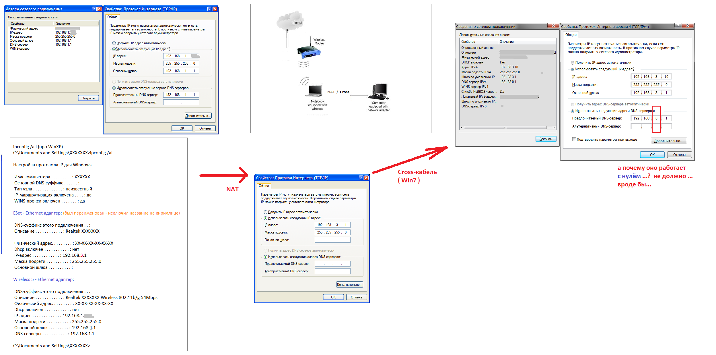

Rimsky /15.05.2012/ писал(а):
Leo_99
Службы я просмотрел, криминала не увидел
ХР - это домашняя система, не удивлюсь если она может работать только с внутренней сеткой 192,168,0,0/24
В Вин 2003 есть отдельная полноценная роль под это дело
Вообще каждый девайс должен работать по назначению, венда - с вордом и квакой, роутер - с сетями
а почему ноль, справа в рамке который на картинке, работает .... вроде бы не должен ?.... :haha:

Leo_99
Еще один соединяет кроссовым кабелем...
Регистрация: 01.05.2012
Откуда: с кудыкиных гор
потому что прямой не работал
