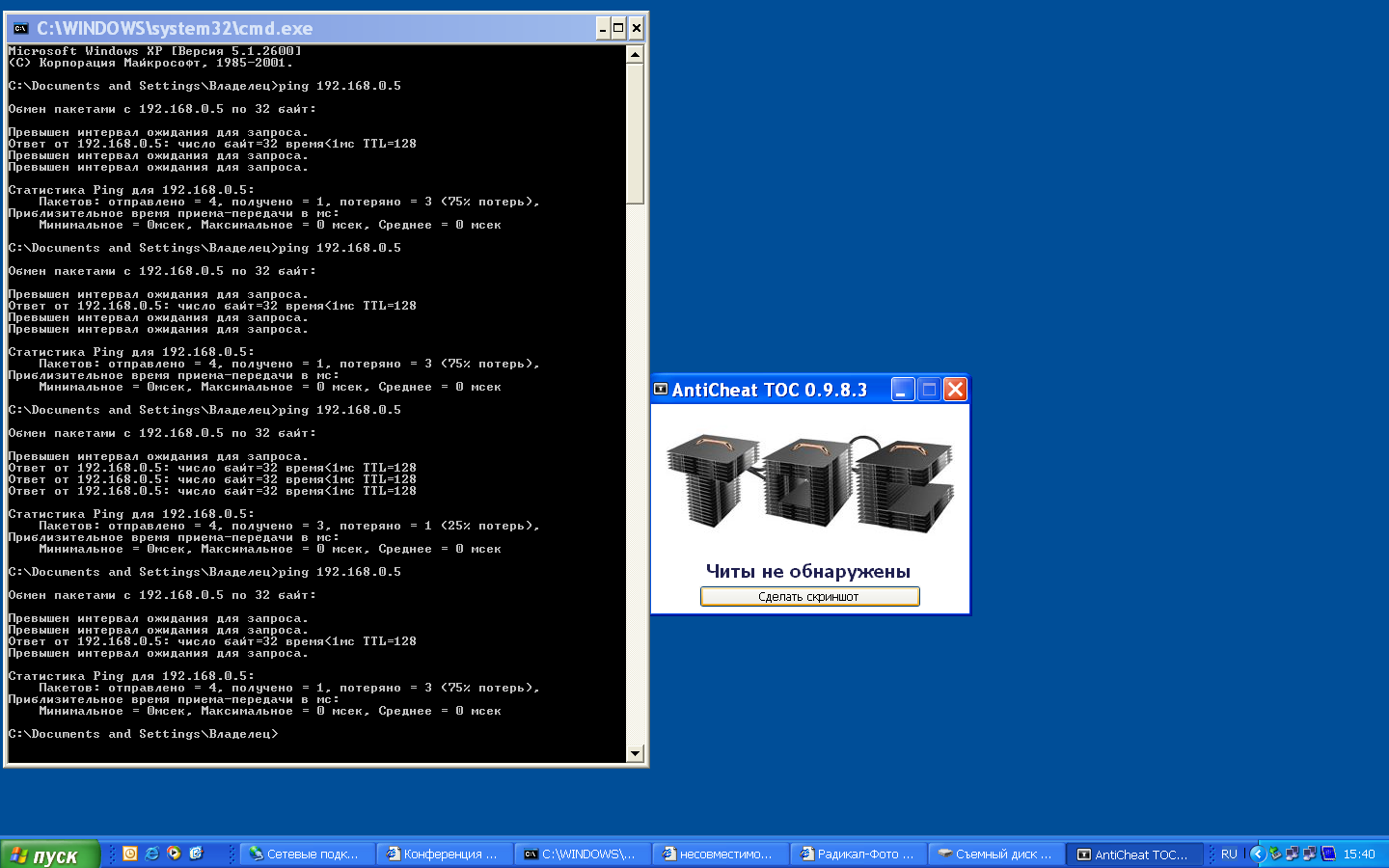

Имеем два компьютера со 100Мбит\сек сетевыми картами. Соеденены между собой сетевым кабелем. Сетевой кабель новый и 100% норнмальный, обжат специально для соединения двух ПК.
При подключении сетевые карты не видят друг друга и выдают "Сетевой кабель не подключен". Если вручную задать скорость 10мбит - все видят и коннектятся, но не получают сетевые адреса. Если вручную задать сетевые адреса - все нормально вроде, но постоянно идут потери сетевых пакетов 50-75%.
Сетевые карты проверены и рабочие.
Все известные попытки шаманства и лечения не помогают. Есть ли варианты решить проблему без переустановки ОС на обоих компьютерах?

На обоих компах WinXP, одна сетевая Realtek, другая Dlink Сетевой кабель обжали в конторе буквально час назад и все проверили. Мистика какая-то.
Добавлено спустя 8 минут 2 секунды:
проверить файл
сгенерировано с помощью AntiCheat TOC 0.9.8.3
Такая вот картина

Я на кабель и грешил, но такое же со старым кабелем было, сейчас вот с новым тоже самое. Попробую еще старым соеденить...
Добавлено спустя 2 минуты 47 секунд:
Подключил старый кабель - с ним вообще 100% потерь пакетов...

Вроде проблема решилась, вышли из строя сразу две сетевые карты.
