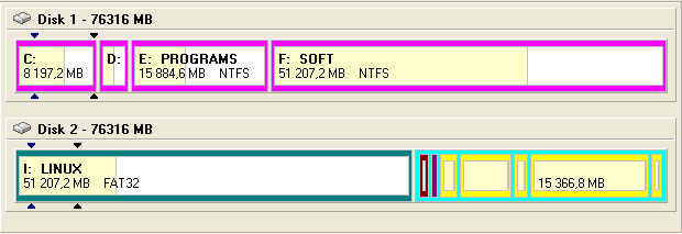

Регистрация: 25.03.2006
Откуда: S-Pb
Ironfist
Ну не знаю я толь мейджиком пользуюсь,все остальные прогжки как дополнение,на всякий случай.
Вот на данный момент что у меня,всё создано именно мейджиком.
http://forum.ixbt.com/post.cgi?id=attach:76:6140:6:1
Так что не надо гнать на эту прожку,надо понять как её юзать и бутет шаколад. :wink:
