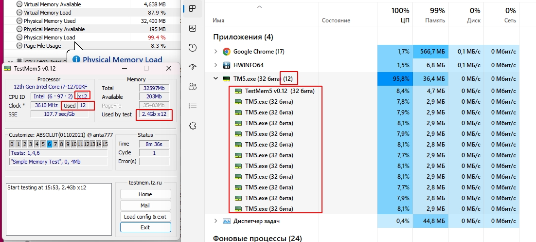

Читал читал, так и не понял, как правильно прога должна работать...
1) Кол-во процессов TM5.exe в диспетчере задач должно быть = кол-ву ядер/потоков процессора или должен быть один?
2) "Свободно" в правом верхнем углу программы после начала работы падает где-то до ~500мб, а "Выделено" и "Используется" памяти в ДЗ поднимается почти под весь объем памяти - это Ок?
Регистрация: 30.03.2017
Откуда: Москва/Вешняки
Фото: 11
AlexPORT писал(а):
это Ок?
Ok
