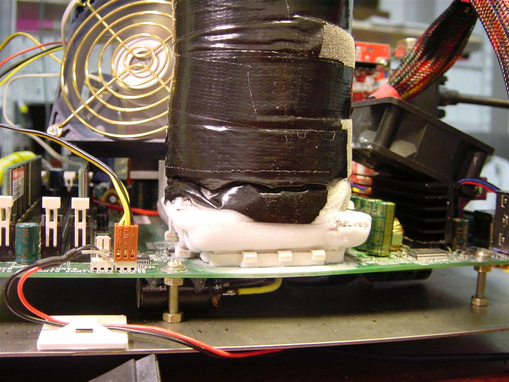

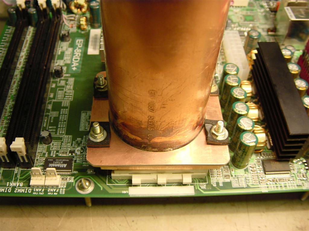

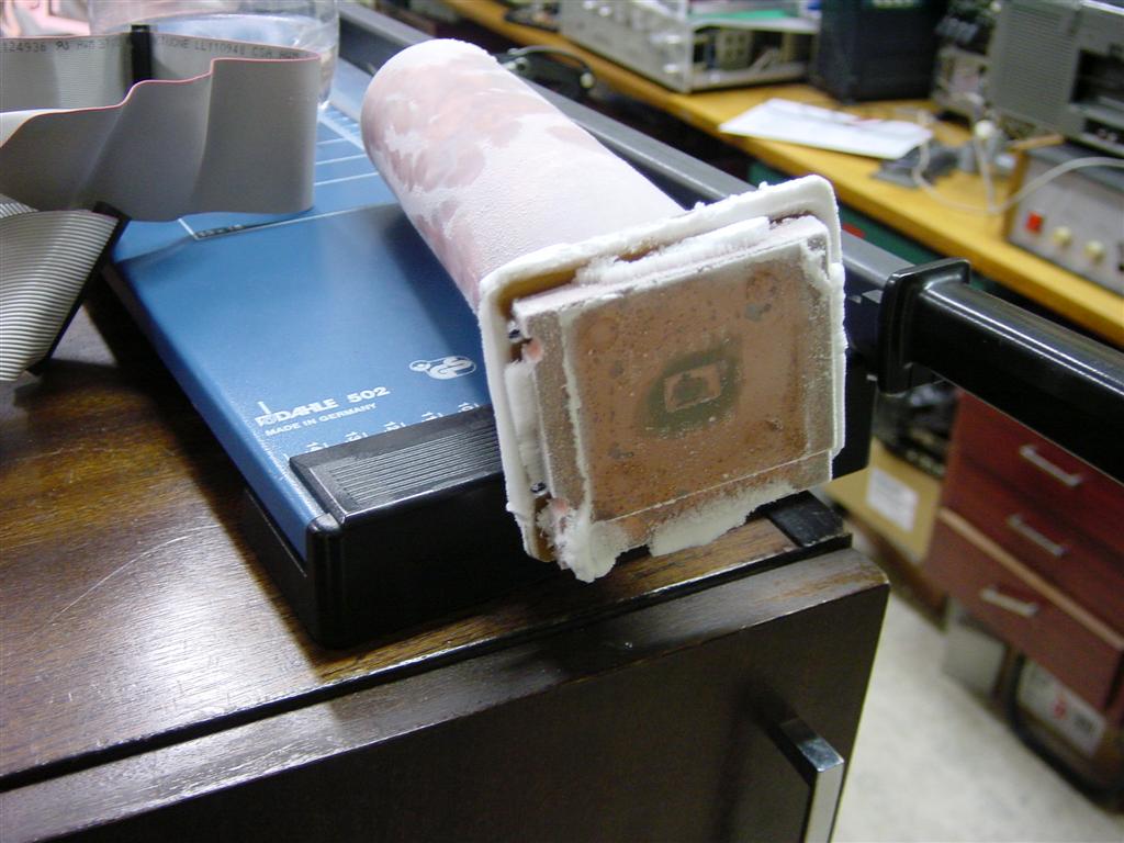

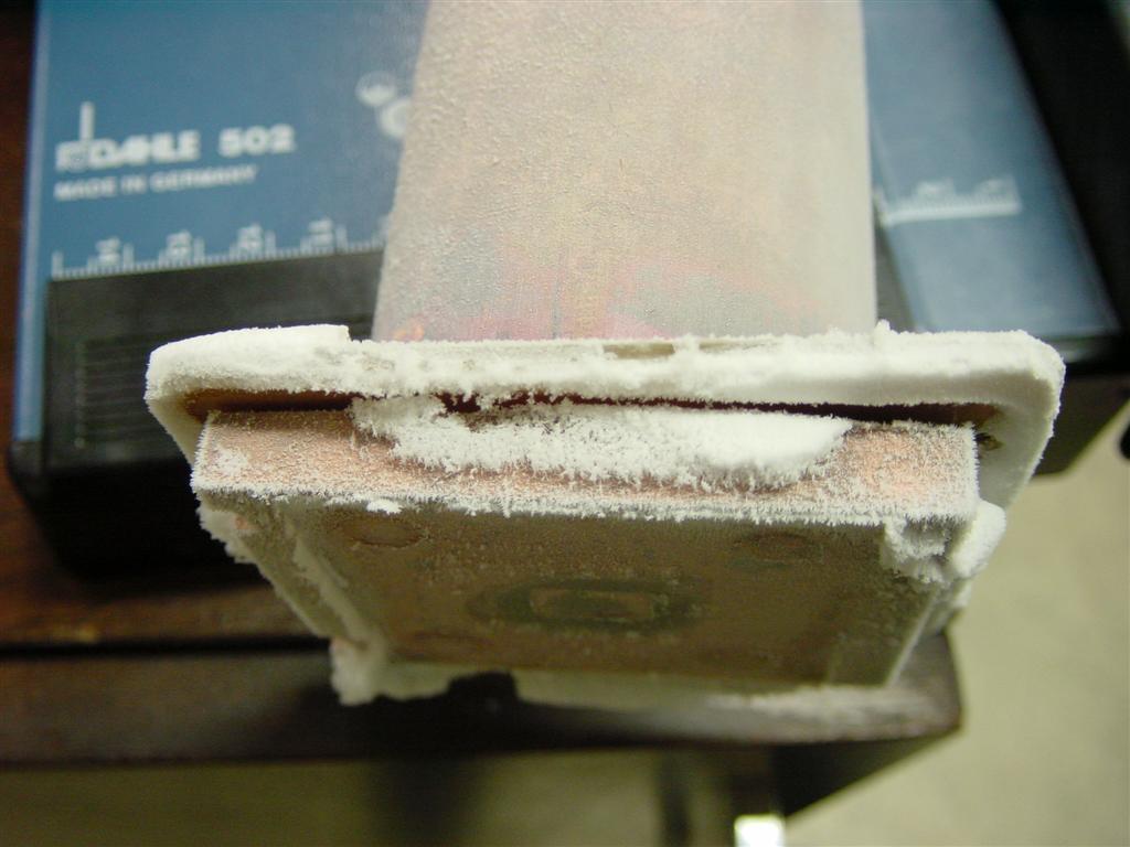

вот это не советую- плекс и так хрупкий, а при большом минусе тем более.
Я делал это из толстого текстолита- никаких проблем.
Некрасиво-не прозрачно? -а толку с этого- всё равно станет таким: :D (75-105KB)
в начале:
http://www.oc.pri.ee/LN2/pics/fitting4.jpg (103 кБ)
потом: http://www.oc.pri.ee/LN2/pics/ice1.jpg (120 кБ)
ещё:
http://www.oc.pri.ee/LN2/pics/ice3.jpg ( 73 кБ)
http://www.oc.pri.ee/LN2/pics/pipeIce.jpg ( 97 кБ)

Jaan
на последних снимках так хорошо "отпечатался" проц, что я аж перепугался +)
