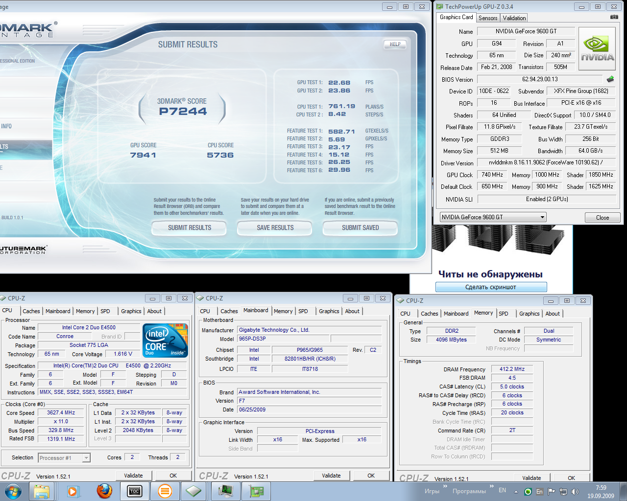

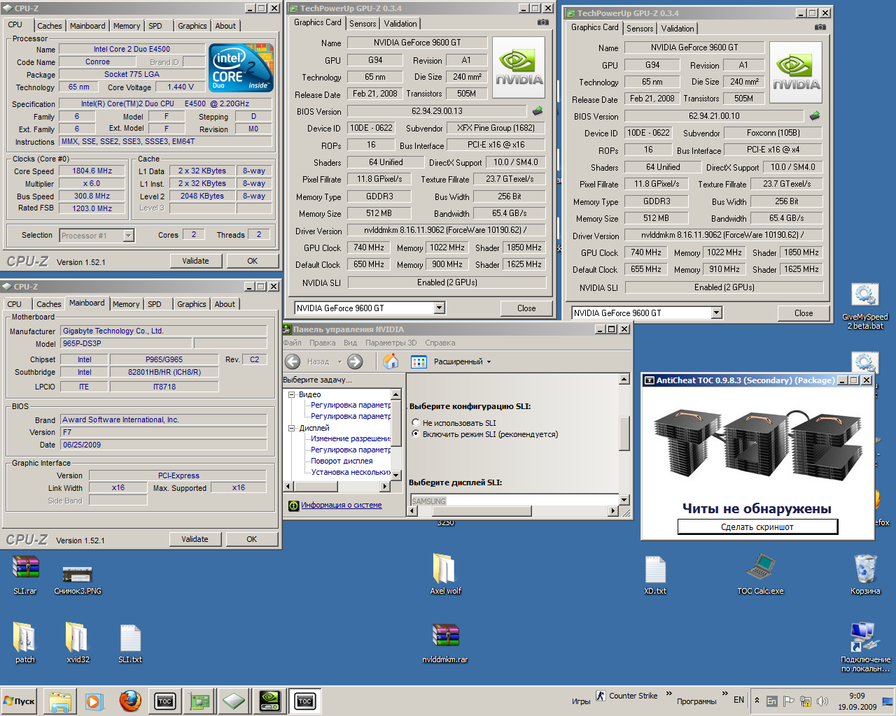

Регистрация: 12.12.2008
Всё работает, всем спасибо!
добавил сертификат в SLIС таблицу, включил тестовый режим отключив подписку драйверов, и заменил модифицированый драйвер, всё работает :tooth:
проверить файл
сгенерировано с помощью AntiCheat TOC 0.9.8.3
Последний раз редактировалось adidd 27.09.2009 11:11, всего редактировалось 2 раз(а).
Регистрация: 02.01.2007
Откуда: Николаев
adidd
Опиши что и как ставил, а то тут много вариантов выкладывалось.
Для всех: Если удалось запустить SLI пишем каким способом!
http://people.overclockers.ru/alex1974/record27
Интересно почему получил прирост только в 3Dmark Vantage
Vantage 7244
проверить файл
драйвера похоже кривые были
