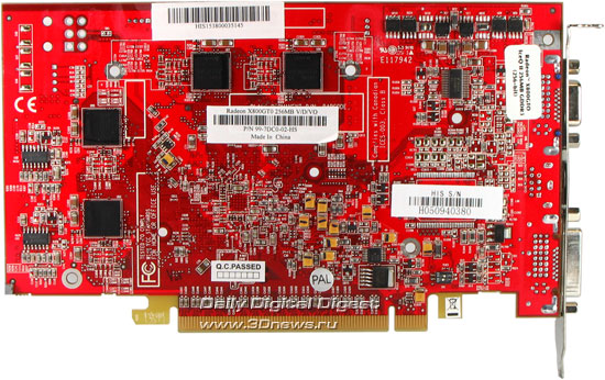

LiLiputo, ну так ... Я же говорил, конвертер в x800 весьма неплох.
Честно говоря, меня больше беспокоят помехи по 12V.
Та помеха, которую приводил раньше, имеет такую-же форму и амплитуду по шине 12V.
"Кто" ее порождает я не понял, но явно не понравилось.

Теперь надо думать чем заменить маленький дроссель В79, чтобы включить вторую половину системы питания. Может и помехи по 12в пропадут?

У некоторых этот дроссель распаян. Я думаю что врядли помеха из-за того что у fan5240 работает только одна часть стабилизатора. Хотя это еще вопрос, точно ли работает только половина? Нужно хотя бы тестером измерить. То что один дросель почти не греется, может говорить совсем не об этом.

Igor_pro, LiLiputo поленился привести фото ;) ... там явно видно, что 'какое-то' питание идет на второй канал конвертера. Раз не доходит, то, есссно, второй канал и не работает.

сейчас подумал ... а может стоит распаять на VGA это мммм раз'ем питания и снять 12V оттуда?
Для этого надо только снять это дроссель и перекинуть провод на мулекс. Или сделать так, как у LiLiputo - повесить один канал на 12V PCI, а второй на 12V мулекс?

Можно просто описание действий без фоток. т.к. у меня фотика нет и пока не допаивал разъем.
Уже вычислил (нашел) все недостающие элементы, и собрался было паять, но в последний момент засомневался что это хоть чем-нибудь поможет. Вот и остались все зарисовки с недостающими элементами - без дела лежать.

Принесли вчера одну GTO, при поднятии частоты на ядро выше чем 574 - идет отключение монитора и зависон.
Допаял дополнительное питание на карту, кстати B79 нужно при этом снимать, и ничего это не дало, те же максимальные 574 мГц - то же отключение монитора.
P.S. У кого не стоит B79 и нет внешнего питания, скорее всего не работает половина схемы FAN5240. Так как на карточке GTO которую принесли B79, стоял.
Напряг от внешнего питания, если оно есть, на вторую половину схемы поступает через B80 - на лицевой стороне карты.
P.P.S. Кроме снятия B79 и установки B80, нужно еще допаивать: 3 диода, 2 резистора, 2 кондера, транзистор и 3 перемычки.

А у меня дросселя B79 вообще нет... Но т.к. греются оба дросселя и все мосфеты можно сделать вывод, что обе части конвертера работают.

Карта X800GTO2, с полноценной системой питания. Включены 16 конвееров.
На частоте выше 520 мГц по чипу - начинают попискивать дроссели, и так они пищат вплоть до 600 мГц. Причем сила писка примерно одинакова.
Дроссели греются очень сильно. Поставил я на них радиаторы, включаю и начинаю поднимать частоту - опять-таки выше 500 мГц - появляется писк, только более сильный. В районе 560 мГц - писк переростает в потрескивание, причем частое. Чем-то напоминающие проскакивание искры при большом напряжении (Как в телеках).
Тут же на работающей карточке, быстро отдираю радиаторы с дросселей - писк пропадает.
Ладно выключаю комп, прикручиваю опять радиаторы, включаю - писк с потрескиванием. Опять отдираю радиаторы - потрескивание пропадает, а громкость писка уменшается.
Дроссели стоят 1R5 только какого производителя - не понятно. Чуть-чуть другие, не такие как я раньше приводил фотку с обычной GTO.
Повторюсь опять, система питания - полноценная, т.е. все элементы распаяны, кондеры по 1500 мкф.
Короче, есть над чем задуматься.
