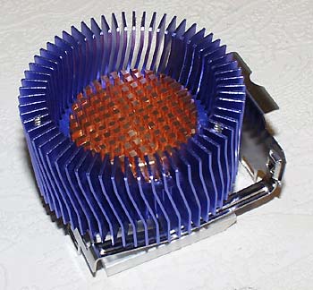

Цитата:
Это же Dragon Orb 3 - точная копия. Купи его (~100руб) и не мучайся.
В камом месте http://www.3dnews.ru/documents/2074/Dragon37.jpg?
приглядитесь у меня чёткое разделение на 4 потока
где почём? и с чего вы решили что мне это доставляет мучения?
я за сто рублей килограмм меди куплю и сделаю именно то что мне нужно.
