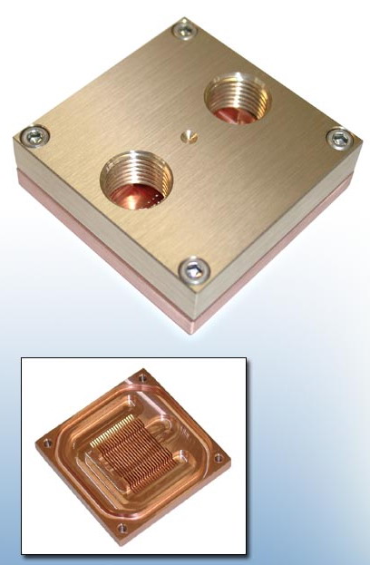

YOKO Я асетекоподобное не делал и делать не собираюсь . Структура у этого ватерблока - классический радиатор , как на большинстве воздушных кулеров . Насчет серебра : мне есть смысл применять серебро .

Надежней и одновременно дешевле/проще ??? Так не бывает...
Бывает. Полностью паяный ВБ самый надёжный, так как является уже монолитной конструкцией. Там просто нечему ломатьсе и негде протеч воде. Коррозии можно полностью избежать нанеся сверху на ВБ защитный лак и использую соответствующую жидкость( не знаю что там лучше). Вы согласны с тем, что к примеру в таком ВБ просто нет места, которое может подвести.
Отсюда я делаю вывод: Паянные ВБ такой конструкции самые надёжные.
Проще потому что, как и в случае с ВБ на чипсет паяется за 5 минут.
Я просто вырезаю из листа меди выкройку, делаю коробочку(она то и будет крышкой), ставлю сверху на изначально готовое основание ВБ, сверху штуцера. Места пайки покрываю пастой-флюсом и креплю за счёт трения обычный припой в виде проволоки. нагреваю на электроплитке до распловления припоя и всё. В особоудачных случаях не требуется ни одного лишнего движения во время пайки.
То что я делал до этого http://images.people.overclockers.ru/25987.jpg
это один сплошной геморрой, так как надо делать стенки, спецальные площадки для крепления сверлить нарезать резьбу шлифовать для контакта с крышкой. Опять же штуцера нужно крепить в крышку. А если чего не получится? Всё в брак.
просто потеря времени. А время это деньги я уж не говорю про мои силы.
Или там фрезерованные ВБ фирм или наших умельцев. Сново нужно делать спец крышку всякую герметизацию устанавливать и прочее.
Мне оно надо? Я даже на болтах сыкономлю.
ЗЫ простота это и есть надёжность дешевизна. Вот к примеру автомат Колашникова.
- Простите, но это не так - более того, у меня на производстве были случаи протекания воды через сплошную стенку - и медь и нержавейка...А уж по пайке-сварке - многократно протечки бывали - причем твердыми припоями, а не ПОСами, вообще не предназначеными для механических нагрузок....
- Ну сЭкономить можно много на чем - например, тут усиленно пропагандировали "холодную сварку"...
- Только вот как раз пайка-то и является слабым местом.. Более того, некоторые марки тосолов разъедают именно оловянно-свинцовые припои...
- Кстати, теплопроводность припоя значительно меньше, чем у меди...Поэтому , например, целиком из припоя водоблоки никто не отливает...
- И -следовательно- все паяные соединения в Вашем водоблоке ухудшают теплопроводность...
- И в автомате Калашникова пайка не применяется ввиду ее ненадежности...
- Разумеется, разборная конструкция с оргстеклом тоже имеет недостатки (и преимущества)..
по сравнению с резиновыми уплотнителями, которые кстати, тоже от "некоторых" видов левого тосола не в восторге, пайка супернадежна. Разумеется правильная пайка. Ни что не мешает использовать высокотемпертурные припои, которые существенно прочнее. Кроме того при правильной конструкции пайка по любому будет прочнее, чем оргстекло. По крайней мере за пайкой самопроизвольного растрескивания не замечается. В отличии от оргстекла.
При той конструкции, что имеется - паянные соединения не участвуют в процессе теплопереноса. Точнее участвуют, коненчо, вот только в других блоках на том месте оргстекло, пеплопроводностью вообще не отличающееся.
Тут как-то крышку не из оргстекла,а из титана делал один "водянщик" - прочность титана достаточна?
Цитата:
пайка супернадежна
- Вообще-то есть водоблоки без пайки - из цельного куска меди толщиной порядка 15 мм со сверловкой каналов - это "посупернадежнее" пайки будет, не так ли?
- Крышка на водоблоке из оргстекла уменьшает поверхность тепловодообмена не более, чем на 25%, причем эта четверть имеет наибольшее расстояние от процессора - т. е. это наименее важная часть водоблока, вносящаявклад в теплопередачу еще меньше, чем 25%...
- Припаяная припоем медная крышка - вместо того же оргстекла - даст еще меньший вклад - ввиду малой теплопроводности припоя...

Цитата:
А вы попробуйте титан пообрабатывать. Думаете, что медь в отношении обработки самый плохой металл? Хех.
- Я же не сам делал - делал один "водянщик" на Украине..
Цитата:
Вы хоть сами то поняли, что сказали? Что металлическая крышка, припаянная МЕТАЛЛИЧЕСКИМ припоем даст меньший вклад в охлаждение, чем крышка из оргстекла сидящая на резиновом уплотнителе. Гм. Вежливо осведомлюсь, ничего личного конечно, крыша на месте, не съехала? Про то, какой вклад вносит эта самая крышка в абсолютном значении мы обсуждать не будем. Боюсь, что просто померять не сможем. В обоих случаях.
- Если ВАМ не совсем понятно, поясняю:
- Сравниваются две конструкции - с медной крышкой , припаяной и с крышкой из оргстекла - на резиновом уплотнителе..
- крышка дает не болеее 25 % площади водообмена
- Оргстекло имеет низкую теплопроводность, поэтому им можно пренебречь..
- Медь имеет высокую теплопроводность,Ю но 25% крышка не даст, потому, что"
- Даже если она педставляет одно целое с подошвой водоблока, она наиболее удалена от места нагрева-т.е ее вклад ниже
- поскольку она припаяна припоем с низкой теплопроводностью - вклад ее в охлаждение еще ниже
- Ориентировочно, крышка на припое даст не более 10% увеличения теплоотдачи воде
- Поэтому крышка из оргстекла (или титана) ненамного ухудшит охлаждение - более того, скорее всего его и заметить будет невозможно...
- Почему? Заменить крышку из оргстекла на медную несложно, кстати, паять хуже - лучше сделать проточку под резиновое кольцо и сжать винтами - герметичность и контакт меди с медью, а не с плохотеплопроводящим припоем - гарантирован...
- Только вот прирост будет незначителен - увеличение размеров водоблока с 50х50 на 55х55 мм или увеличение его толщины (и глубины /высоты ребер/игл) с 6 до 8 мм полностью это "ухудшение" компенсирует..
P.S. Сто касается "съехавшей корыши", то Ваши "ляпы" напомнить?
http://www.valeryko.com
Регистрация: 30.03.2004
Но в тоже время, припаянная крышка даст, по вашим же словам, десятипроцентное увеличение теплоотдачи ватерблока. Вы может сами для себя решите таки, кто у кого украл? Или не украл а в карты. И не выйграл а проиграл.
Ну-ну-ну?
