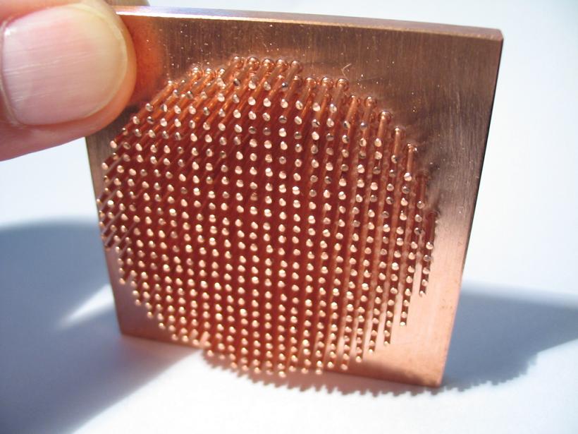

пофигист основание интересное, но мне кажется, что все эти дырочки будут моментально забиты пузырками- то-есть эффективность не очень :roll:
imho, такое основание будет эффективнее 75KB
Регистрация: 16.10.2003
Откуда: СПб.
Jaan Не знаю-не знаю...имхо штырьки будут только мешать. Может для азота и лучше, но для сухольда я бы не стал такое применять. В общем тестинг покажет, главное что работа движется -).
Пялится и шизеть.

ТаРаКаН
Я посмотрел, что у тебя отверстия :) Под азот нормально, а вот для льда как оно будет? :?: (Меня просто от отверсий отговорили)
Добавлено спустя 1 минуту, 53 секунды
Jaan
Фигасе :shock: Тольо, если для льда стакан с таким основанием заюзать, то лёд надо будет в кухонном комбайне крошить :)

Регистрация: 16.11.2004
Откуда: Estonia
Так я непонял- вы что сухой лёд неразбавляя охлаждаете :?:
Если так, то конечно штыри не в тему, однако просто так сухой лёд юзать- тоже КПД очень низкий получается.
Он ведь жидкий небывает- сразу в газ превращается.
