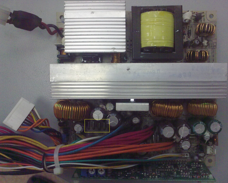

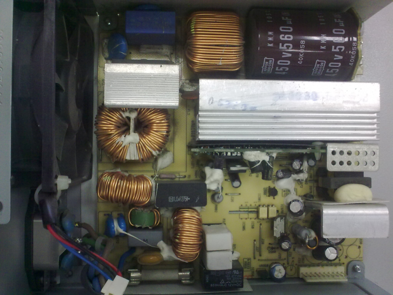

Регистрация: 15.07.2008
Задавал вопрос в другой ветке, но там не помогли.
Есть питальник Delta DPS-600MB A.
Проблема - писки, скрипы и прочие неприятные звуки.
На старом конфиге (AMD 64 + ATI X1800) проблем не было.
У питальника 4 линии 12в: 12v1 и 12v2 на 8пин проц, 12v3 на плату и 12v4 на все остальное.
Фотки питальника:
http://www.rom.by/files/dps600mba01-01.png
http://images.people.overclockers.ru/32539.jpg
http://images.people.overclockers.ru/32536.jpg
http://images.people.overclockers.ru/32537.jpg
http://images.people.overclockers.ru/32538.jpg
http://www.rom.by/files/dps600mba01-02.png
http://www.rom.by/files/dps600mba01-03.png
Планирую:
Сбалансировать нагрузки по линиям 12v3 и 12v4 - посадить видюху по одному разъему PCI-E на каждую.
Выпаять все катушки, пропитать эпоксидным клеем и впаять обратно.
Подскажите, не случиться ли чего плохого с видюхой от посадки на две разные линии 12в?
Поможет ли пропитка катушек избавиться от лишних звуков питальника?
Видяхе точно хуже не будет :-) Наоборот, лучше задействовать пару линий, если есть конечно такая возможность.
Если звон исходил от катушек - то определённо помежет ;)
