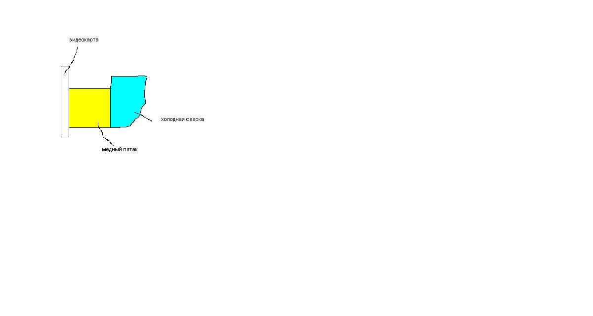

Может кто-нибудь знает, как холодная сварка реагирует на сухой лёд?
Предполагается сделать стакан, медный пятак и стенки из холодной сварки: http://klopcha.narod.ru/stakan.JPG (19Кб)

Плохо реагирует, рассыпается, вроде даже в этой ветке обсуждали, исправьте если ошибаюсь.
Уже хотел сказать, что не нашёл, но повторил поиск и через общий поиск нашёл. Из-за плохой связи, не мог найти.
Было сказано лишь, что для таких температур это плохой вариант. Фактически никто похоже не испытывал. Буду первопроходцем.
Тем не менее есть например сварка "Реком" -О и -Б, они могут затвердевать при отрицательных температурах, но боюсь их тяжело найти.
Ещё я получил ответ от представителей Abro.ru: "Холодная сварка - это эпоксидная смола, содержащая металлический порошок. К сожалению, производитель не дает минимальную рабочую температуру. Из нашей практики могу сказать, что холодная сварка ABRO без проблем выдерживает температуру до -36С. Ниже, к счастью, в нашем регионе не было в последнее время. А вообще холодная сварка должна выдерживать гораздо более низкие температуры (до -100С и ниже). "
