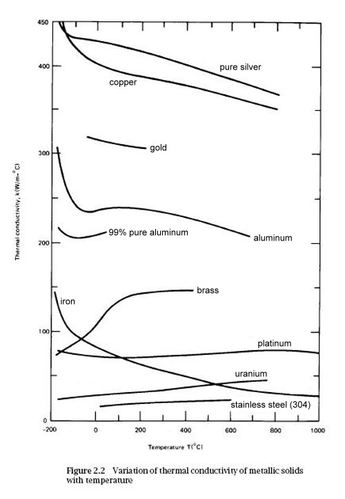

дай ссылку- интересно, я знал наоборот, что теплопроводность металлов немного улутчаестся с понижением температуры.
оффтоп- у алмаза теплопроводность в 2,5-3 раза выше при температуре -200*C :P
Я тут накупил всякого добра по теме- хочу тоже разобратся с этим на практике :)
Облом получился правдо с термокамерой Fluke Ti30- она меньше -15C не показывает :(
edit: btw, состав "жидкого металла":
Галлий, индий, родий, серебро, цинк и олово.
замерзает при +8C, кипит при +1350C
плотность- 6,85g/cm3
edit2: зависимость теплопроводимости от температуры: 53KB
http://www.oc.pri.ee/temp/thermal_vs_temp.jpg
