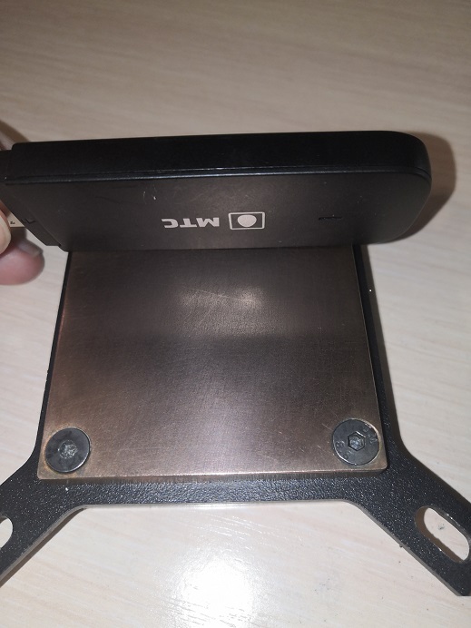

Довелось перед установкой нового проца приводить в порядок никелированный ЕК шный ватер. Полирнул в зеркало! Зелёная ведьма хороша! К сожалению не догадался сделать фото до, но въевшихся остатков по периметру крышки было много. Заняло минут 7-10 наверное.
Производителю, глубочайшая признательность!

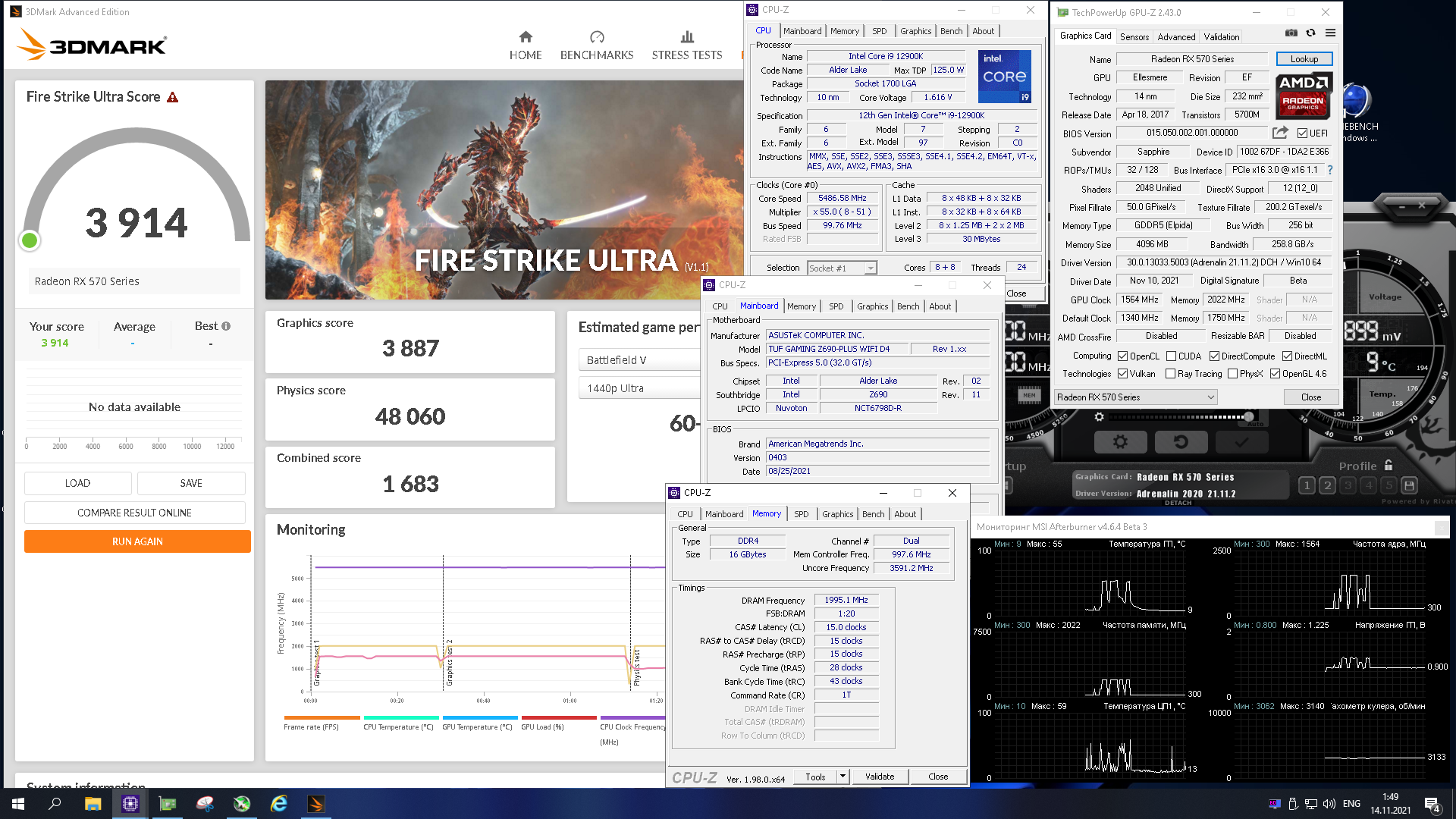

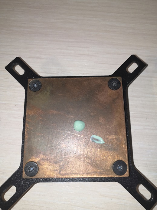

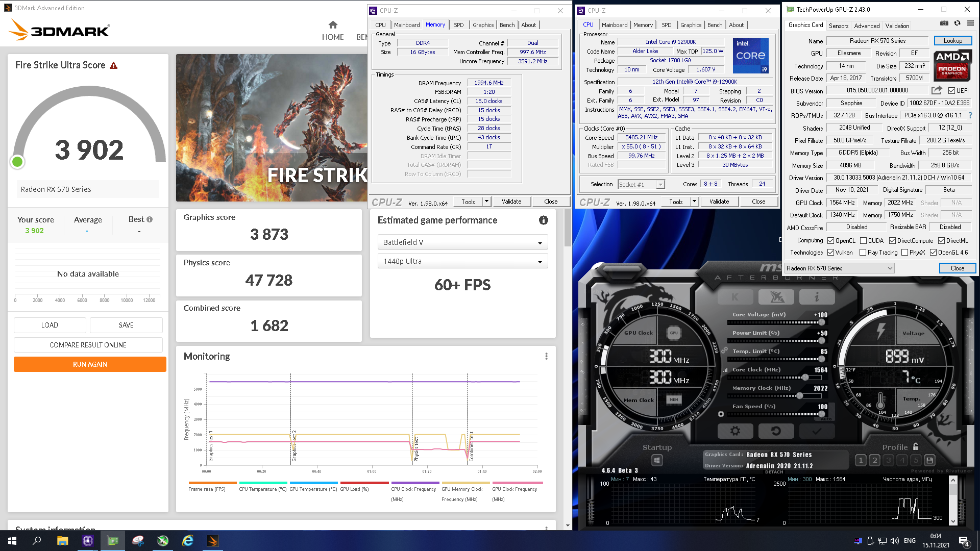

Пересадил RX 570 c медным основанием на сабж.
Результаты: Попугаев немного меньше.Небольшой рандом на 10ке присутствует.
Температура упала на 12 градусов в нагрузке :hi:
макс 55С
3914.PNG [ 832.79 КБ | Просмотров: 1272 ]
макс 43С
3902.PNG [ 956.39 КБ | Просмотров: 1272 ]

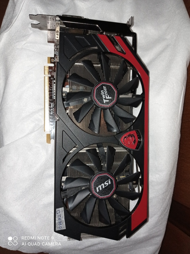

Ради покорения максимальных частот пересадил GTX 760 c зеркальным никелированным основанием с GD900 (свежая совсем) на CyberBlood
Разница составила 8 градусов. Думал, будет меньше, учитывая совсем свежую пасту.

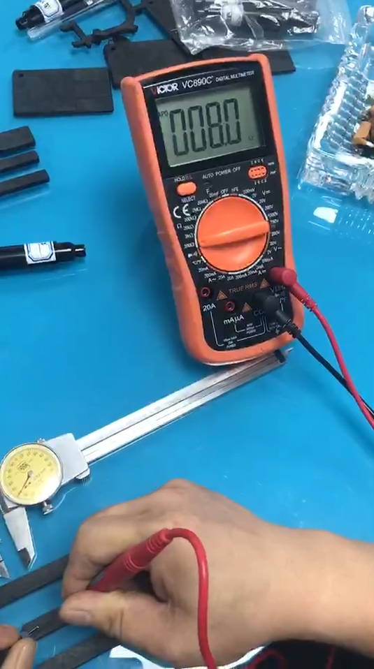

Ошибки нет. В результате получим теплопроводящий пластик, но не токопроводящий. Сейчас он проводит и ток и тепло, одновременно.
8 Ом.jpg [ 395.77 КБ | Просмотров: 874 ]
