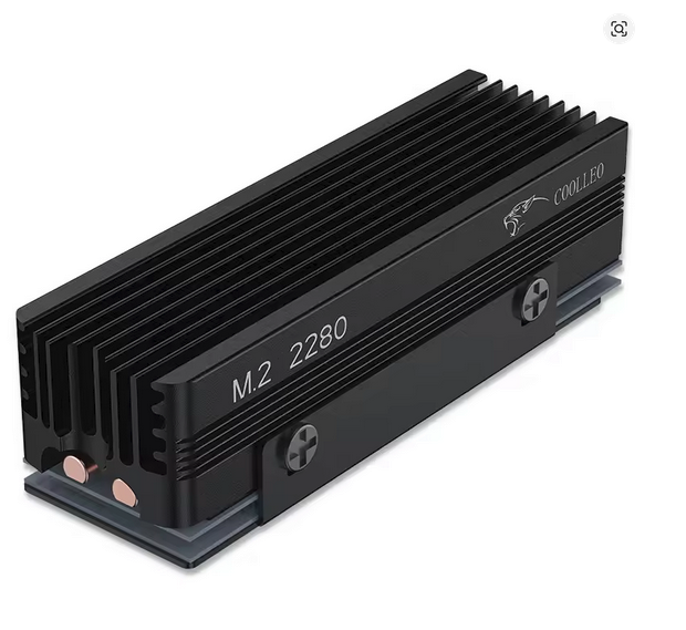

Регистрация: 03.09.2004
Screenshot 2026-01-16 at 17-48-46 COOLLEO M.2 2280 SSD koellichaam met 14 8 W_MK Thermische Pad 2 Heatpipes Solid State Drive Radiator Voor M.2 NVMe 2280 SSD Koeler - AliExpress 7.png
Screenshot 2026-01-16 at 17-48-46 COOLLEO M.2 2280 SSD koellichaam met 14 8 W_MK Thermische Pad 2 Heatpipes Solid State Drive Radiator Voor M.2 NVMe 2280 SSD Koeler - AliExpress 7.png [ 239.34 КБ | Просмотров: 2236 ]
Брал на алике такие, качество хорошее, только прокладка тонкая, показалось что на один из ссд где контроллер нужна прокладка толще.

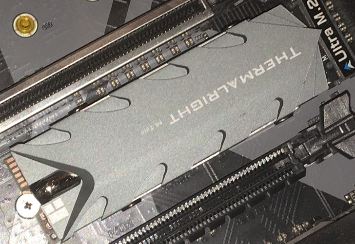

Шахматист Кевин писал(а):
Имеются три нижеперечисленных радиатора, выбираю один из них для нового ССД - NVMe накопитель Intel 760p Series [SSDPEKKW256G8XT]:
Остановил выбор на SSD M.2 Thermalright M.2 2280 PRO и не прогадал: при штатной работе винды 35 градусов всего температура диска, в помещении 28 градусов. 8-)
Фото диска:
М2.png [ 929.89 КБ | Просмотров: 2122 ]

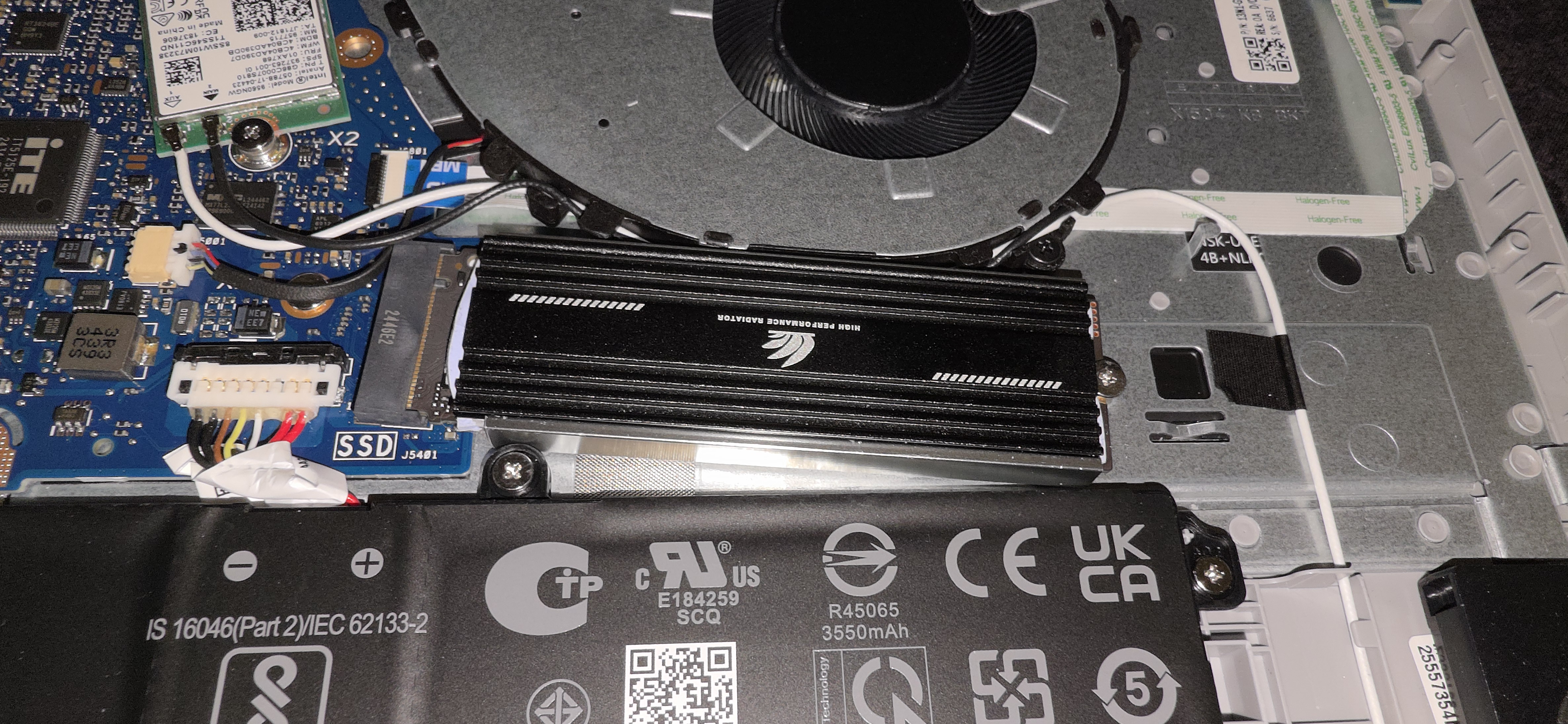

Darre писал(а):
На ноутбуке Lenovo T470s сдох Samsung MZ-VLW2560 256GB SSD NVMe M.2.
Дохнут от перегрева.
Сейчас ноуты тонкие, не всякий радиатор можно поставить на SSD M.2.
Себе поставил такой, рекомендую, а то накладно сейчас их часто менять
Немного пришлось подпилить.
Сейчас SAMSUNG 990 Plus 1000GB больше 50°C не греется.
Фото
20260201_104310.jpg [ 3.35 МБ | Просмотров: 1681 ]
Screenshot_20260201_105749_OZON.jpg [ 1.1 МБ | Просмотров: 1681 ]

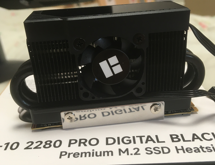

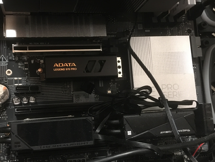

Регистрация: 25.10.2019
Откуда: Южно-Сахалинск
Фото: 13
Ого, наверное, я сейчас, что называется, «открываю Америку», но оказывается, есть уже в продаже обновлённая версия моего любимого радиатора для М2 ССДшек - Thermalright HR-10 2280 PRO с цифровым экраном (версия Digital)!
Из купленных двух таких радиаторов (белый и чёрный) выбрал чёрный (белый на запас лежит) и уже установил на свой новенький M.2 NVMe накопитель Samsung 9100 PRO [MZ-VAP2T0BW]. В простое с ним сейчас 27-29 градусов. Экранчик у радиатора прикольный, цветной и яркий, через фирменный софт можно выбрать для любого диска в системе отображение его температуры, процента загрузки, скорость передачи данных. Можно и отключить экран. Активный охлад традиционно включать не стал: спокойствие дороже, да и диск пока что не требует более мощного охлада, будучи в простое на неопределённое время.
9100 Pro Samsung с уже установленным радиатором:
Радик.png [ 747.84 КБ | Просмотров: 1138 ]
Теперь мои ССД на этом компе вот так выглядят:
Радиаторы M2!.png [ 708.69 КБ | Просмотров: 1138 ]

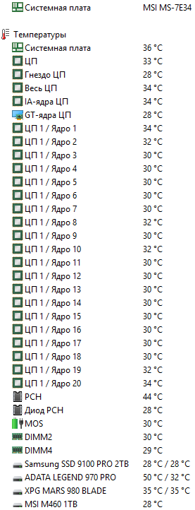

Температуры в простое (для MARS 980 "Аида" второй датчик не видит, там сейчас до 61 градуса зимой):
Температуры дисков.png [ 22.57 КБ | Просмотров: 1138 ]
