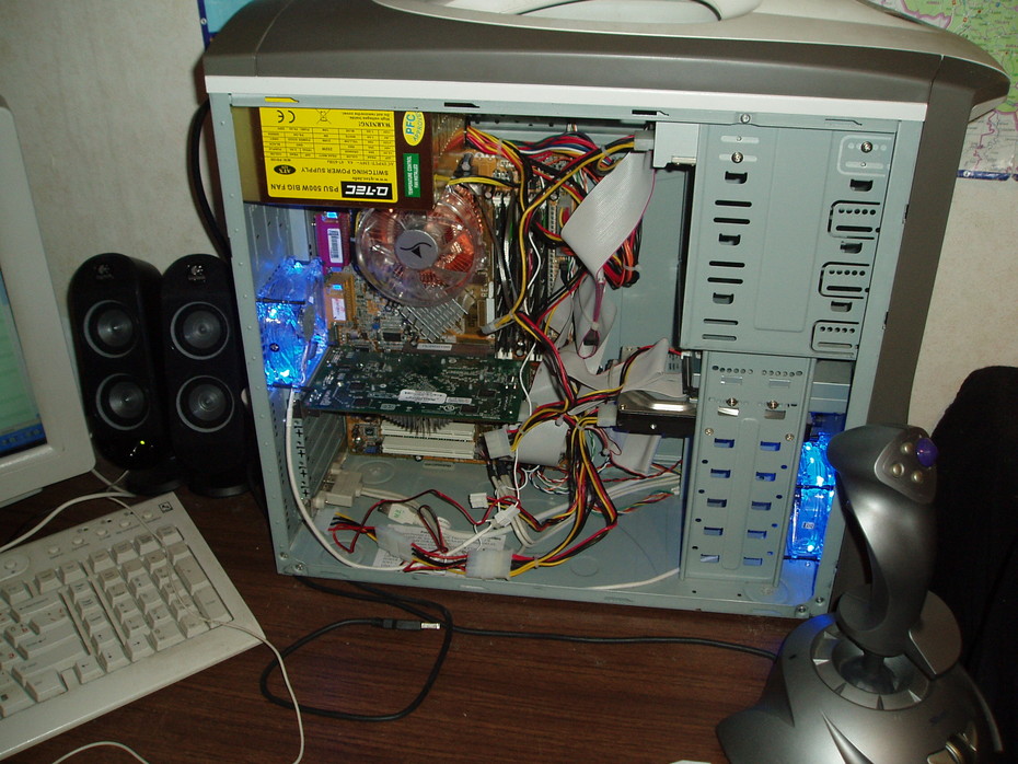

блин этот перескот точно СКОТ ) у меня 478 3.0 перскот степинг D0 температура в простое 59-60 градусов при загрузке до 70 доходит купил новый кулер термопаста с него.. термопаст у нас вообще не продают :(!
Sharkoon Copper Twister
http://www.darer.ro/ro/details-110-shar ... ister.html
в корпусе есть два 80х80 стоят на вдув пробовал их ставить на выдув \выдув и вдув эффекта нету и от БП 12х12 на выдув но смотрит прямо на проц
при боксовом кулере доходила до 95 и благаполучно уходил в ребут !!!! когда от пыли не чистил :)
блин что еще можно сделать ? ( отломал все PCI заглушки

http://www.ganjafoto.ru/0/39/36/393691.jpg
вот фото.. так и сижу с открытым правда до 56 упала.. но блин в работе (в играх взлетает до 70 потом как тока выключаю моментально падает..
