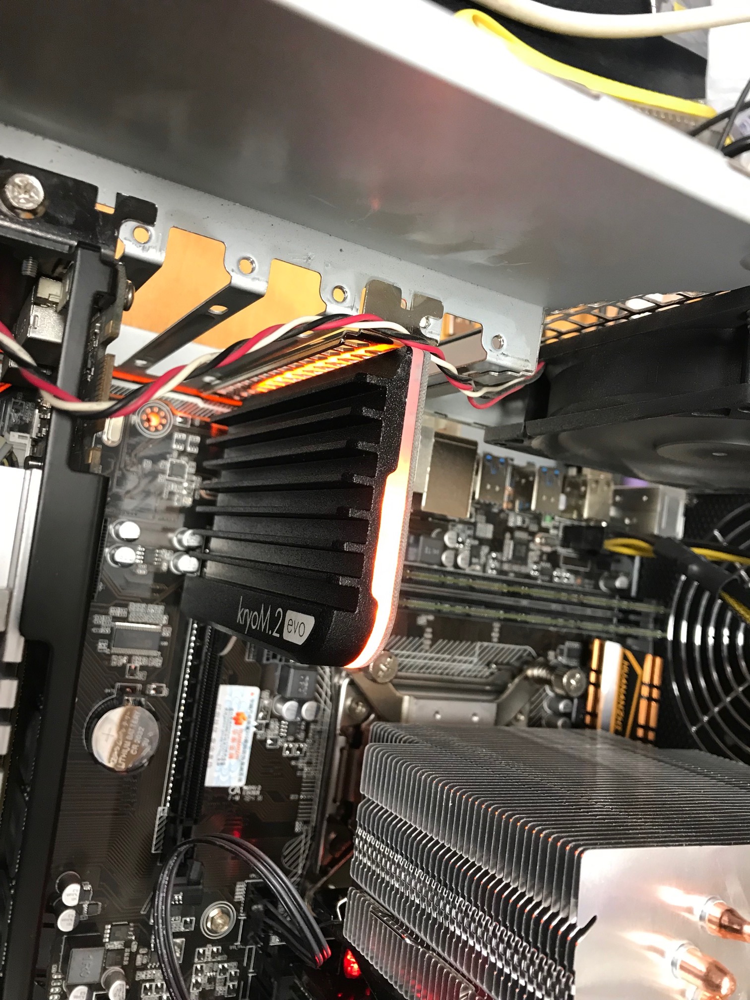

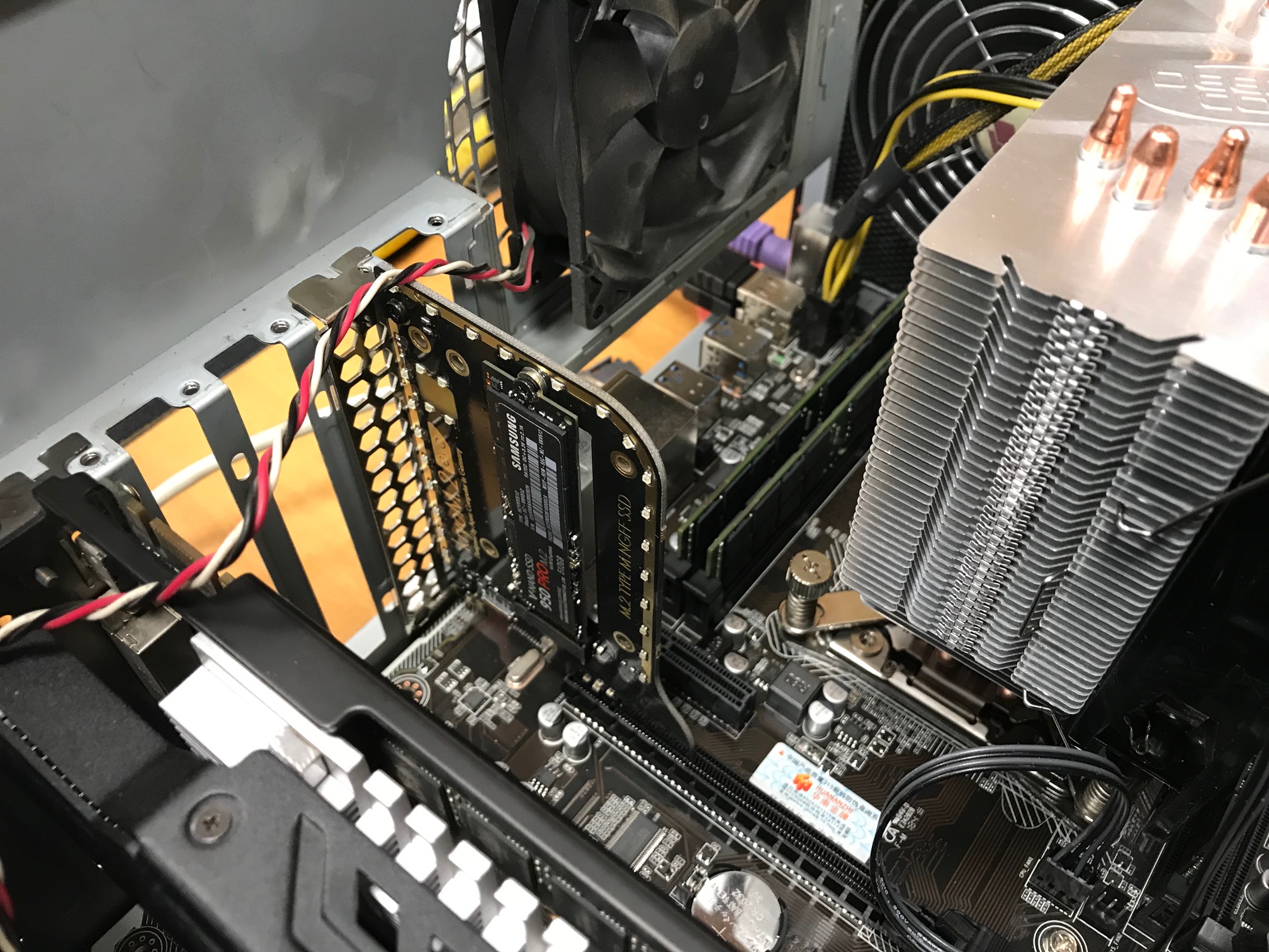

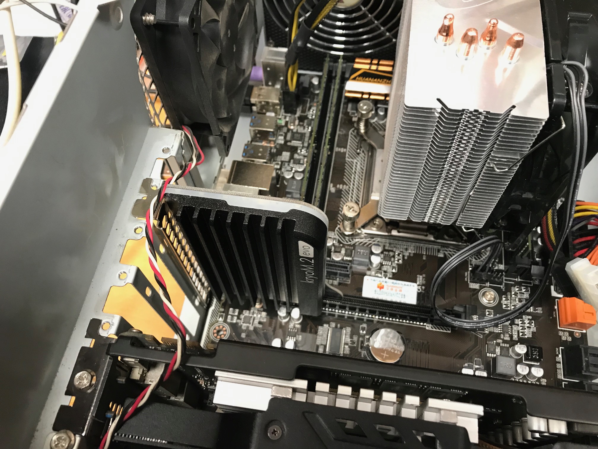

Поставил радиатор с пассивным охлаждением (на картинках).
В разъеме М2 на плате максимум было 72.
В разъеме платы радиатора (без самого радиатора) максимум 61.
При собранном радиаторе - максимум 32!
IMG_8716.jpg [ 780.46 КБ | Просмотров: 2276 ]
IMG_8708.jpg [ 805.59 КБ | Просмотров: 2276 ]
IMG_8706.jpg [ 812.62 КБ | Просмотров: 2276 ]
