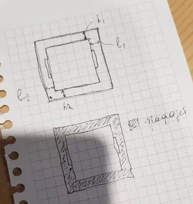

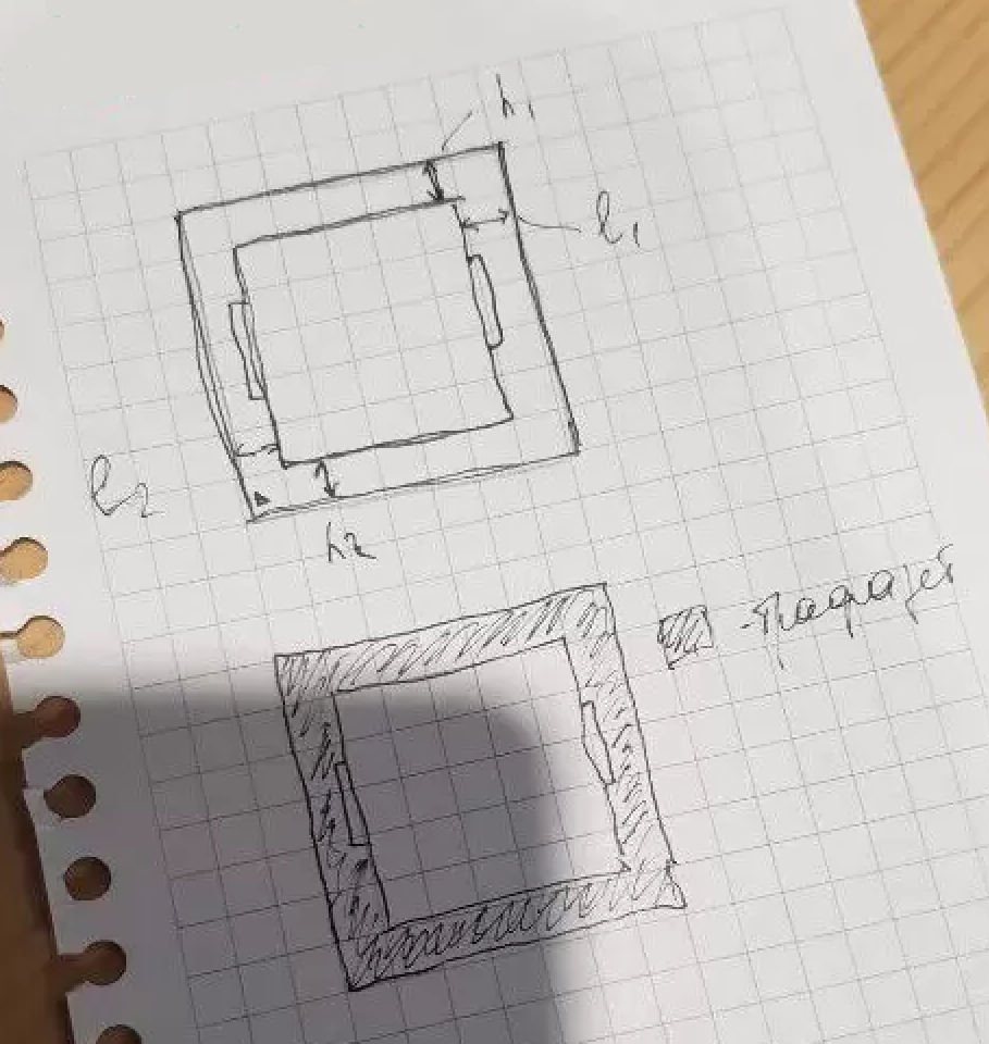

Frost, если Вы готовы снять красивую видео-инструкцию, то мы готовы оплатить Ваш труд.
Типография требует добавить 2 страницы в инструкцию. За неимением контента, мы пока назвали
их "Страница для заметок", но в идеале стоило бы разместить здесь трафареты для процессоров на сокетах:
1156, 1155, 1150, 1151, 1151v2, 1200, 2066
Просим сообщество предоставить информацию по замеру этих процессоров. Чтобы инструкция вышла более удобной.
1156 L1 = 2.9 mm, L2 = 2.9 mm, H1 = 3.1 mm, H2 = 2 mm
1155 L1 = 2.9 mm, L2 = 2.9 mm; H1 = 2.9 mm, H2 = 2.5 mm
1150 L1 = 3.5 mm, L2 = 3.5 mm, H1 = 3, H2 = 1.95 mm
2066 (7740x) L1 = 3.1 mm, L2 = 3.1 mm; H1 = 1.6 mm, H2 = 1.6 mm
Запрашиваем у оверклокеров замеры по сокетам:
1151, 1151v2, 1200, 2066 (7720x)
трафарет.jpg [ 403 КБ | Просмотров: 819 ]

Да, правка пойдет.
И требование типографии совершенно логично, 16 полос это лист сложенный 3 раза, четвертая степень из двойки, 2-4-8-16. Обложка из более плотной бумаги предполагается?
А по размерам можно попробовать запросить обзорщиков железа с сайта. А в обмен предложить им "право первой ночи" по размещению обзора уже коммерческого продукта.

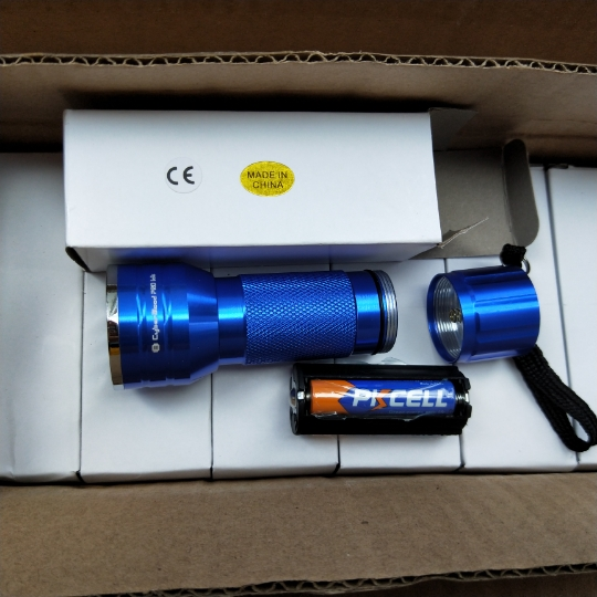

И от жопорука :oops: вопрос, что со светодиодом делать? Сунуть в разъем Molex, чтобы получилось 12 В?
www.btbooks.ru, www.forums.btbooks.ru - официальный русскоязычный фансайт Battletech
Регистрация: 19.03.2008
Откуда: Беларусь
Лак - уф затвердевание. Светодиод - уф.
ДЛЯ ЧЕГО - я знаю, слежу за темой. КАК - вот вопрос. Сначала обещали целый фонарик, я уже придумал себе, что будет пластиковый карандаш на АА/ААА батарейке с небольшим рефлектором.
Регистрация: 10.02.2020
Уважаемый Leonator, УФ-фонарик будет позже в Профессиональном наборе.
Сейчас речь про Стандартный набор.
У нас есть 200 фонариков. Можем Вам отправить персонально)

Вопрос по длине волны диода. 365 нм?
