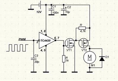

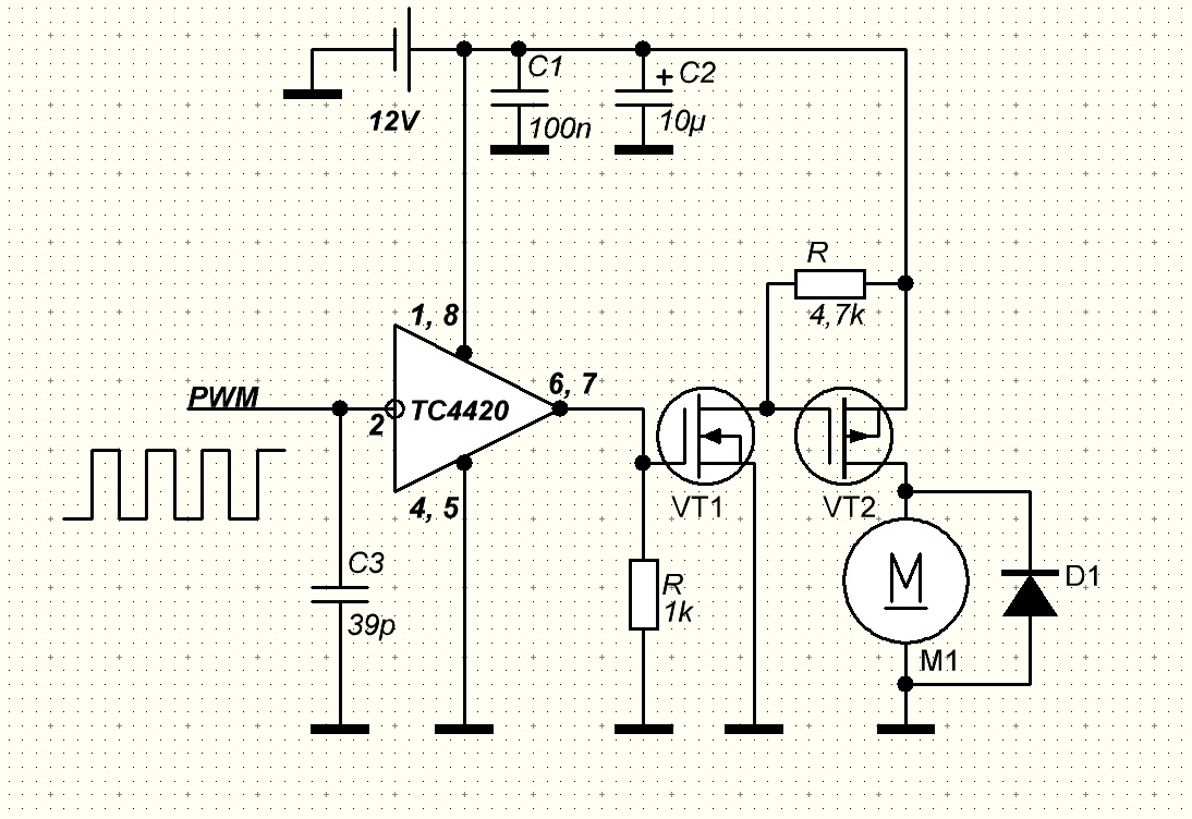

Вот уж и не знаю...
Надумал собирать вот такую схемку...
Безымянный.jpg [ 232.44 КБ | Просмотров: 4444 ]
CPU: i7-5960X 4.3Ghz/Phanteks PH-TC14PE
RAM: 4x8Gb Corsair LPX 3200CL15
Mb: Asus ROG R5E10
GPU: MSI GTX1080Ti GamingX 11G
https://valid.x86.fr/tya0xl
Регистрация: 10.04.2003
Так не делают - напряжение GS совсем не 0, т.е. падение на транзисторе будет весьма существенным.
Если PWM есть всегда, 100% не бывает, тогда можно сделать вольтдобавку на конденсаторе и диоде. Но если возможен случай постоянного открывания, то это уже не пройдет. Ну, либо сам мути с питанием, его надо два - одно под выход, второе под управление, причем оно должно быть больше первого на ~5 вольт.
Если хочется делать именно так, как ты нарисовал, то ставь P-MOSFET и инвертируй фазу PWM. У IRF есть сборки в SO8 с весьма неплохими транзисторами.
Это само собой - просто рисовал исходя из того, что имел в наличие. По ходу купил чуток не то что нужно, а потом изворачивался.

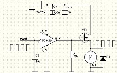

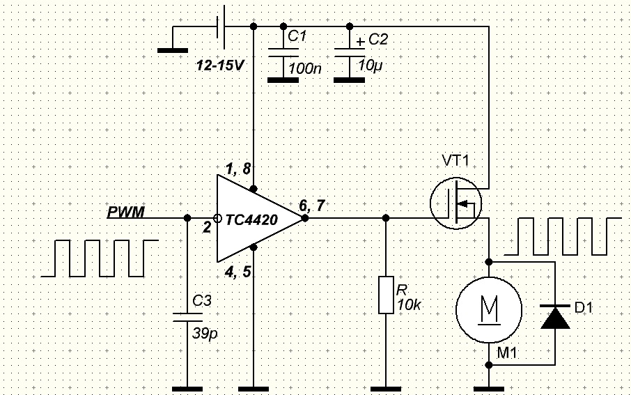

Кстати, родная схемка, что на матерях применяют, как раз и инвертирует фазу PWM и подаёт на Р-канальный полевик. Правда не спомощью драйвера, а с помощью ОУ, но результат один. Поэтому скорее всего поставлю ключик перед выхлопом и установлю Р-канальный выход.
Вот шотатипа так

Регистрация: 10.12.2010
А можно дурацкий вопрос - на кой вообще в этой схеме 4420?
Регистрация: 18.01.2012
Откуда: Україна, Харків
Потому что обвязки меньше, по сравнению с LM358 :-)
Mb: Asus ROG R5E10
hellrazor, правильнее вопрос звучит так - на кой там вообще что-то, если есть 4420. ))
Кстати, 2n7002 легко управляется и без драйвера, да и стоит копейки.
