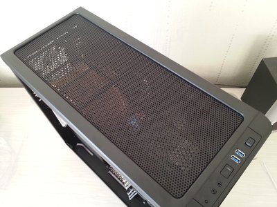

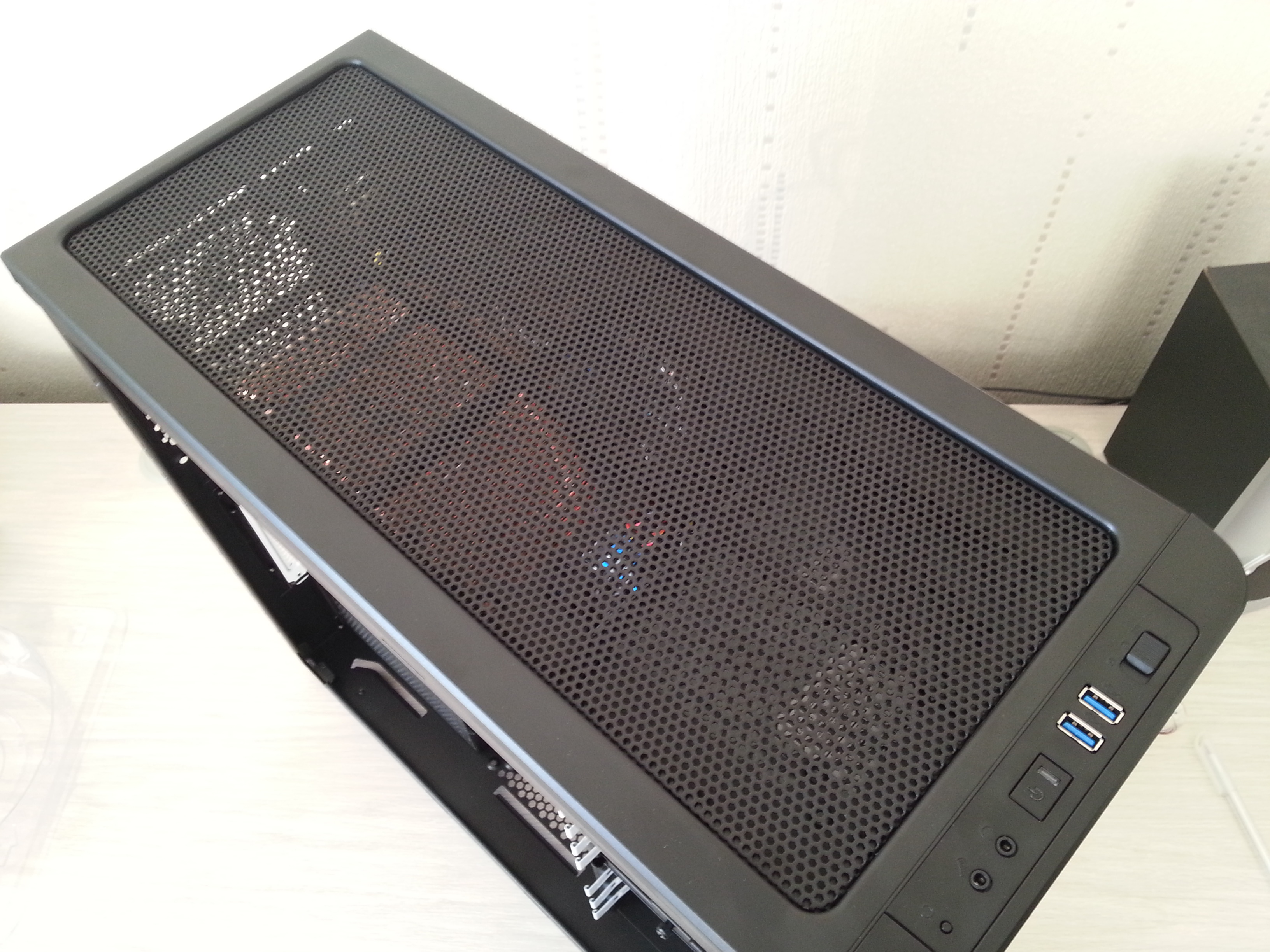

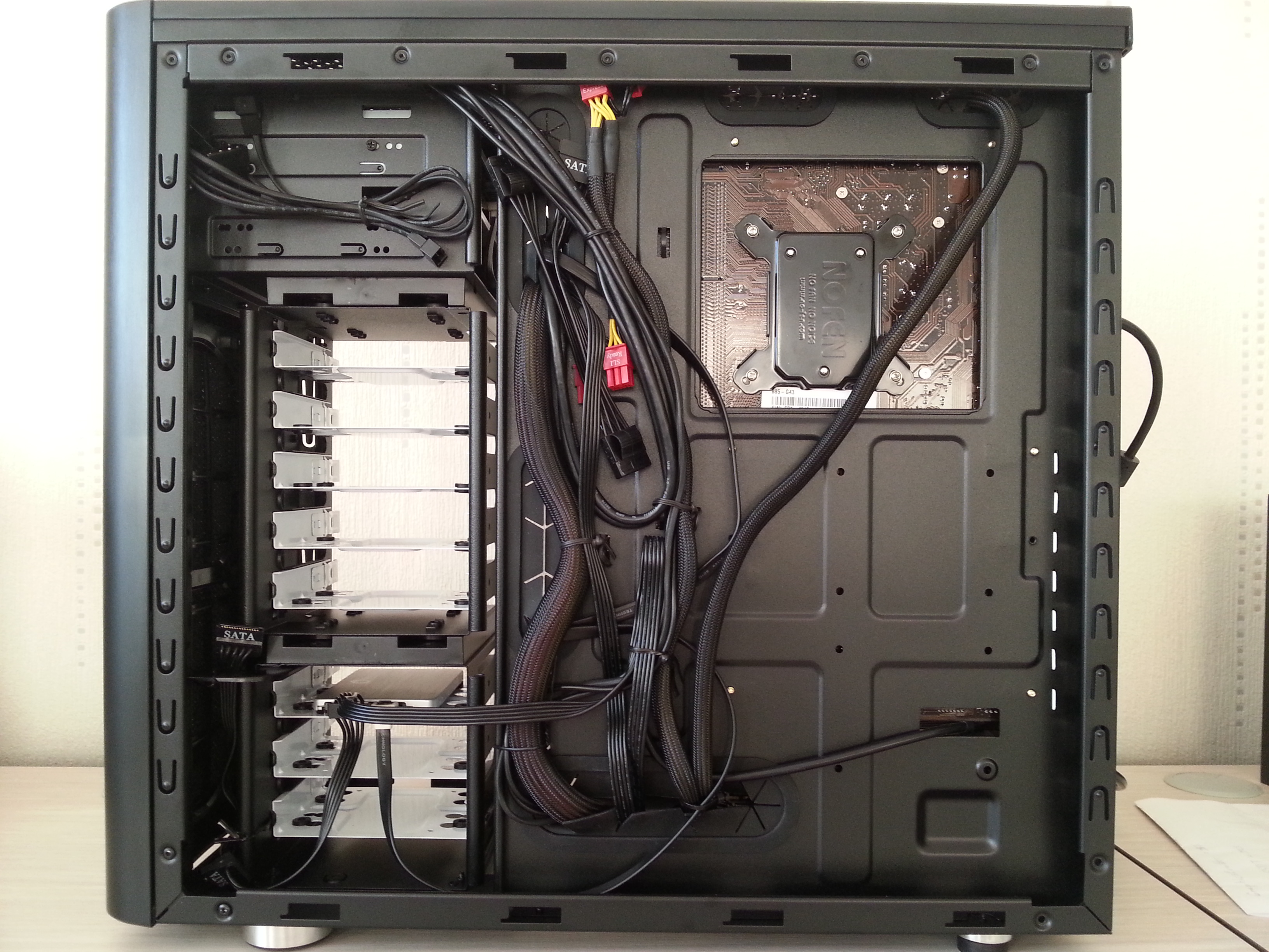

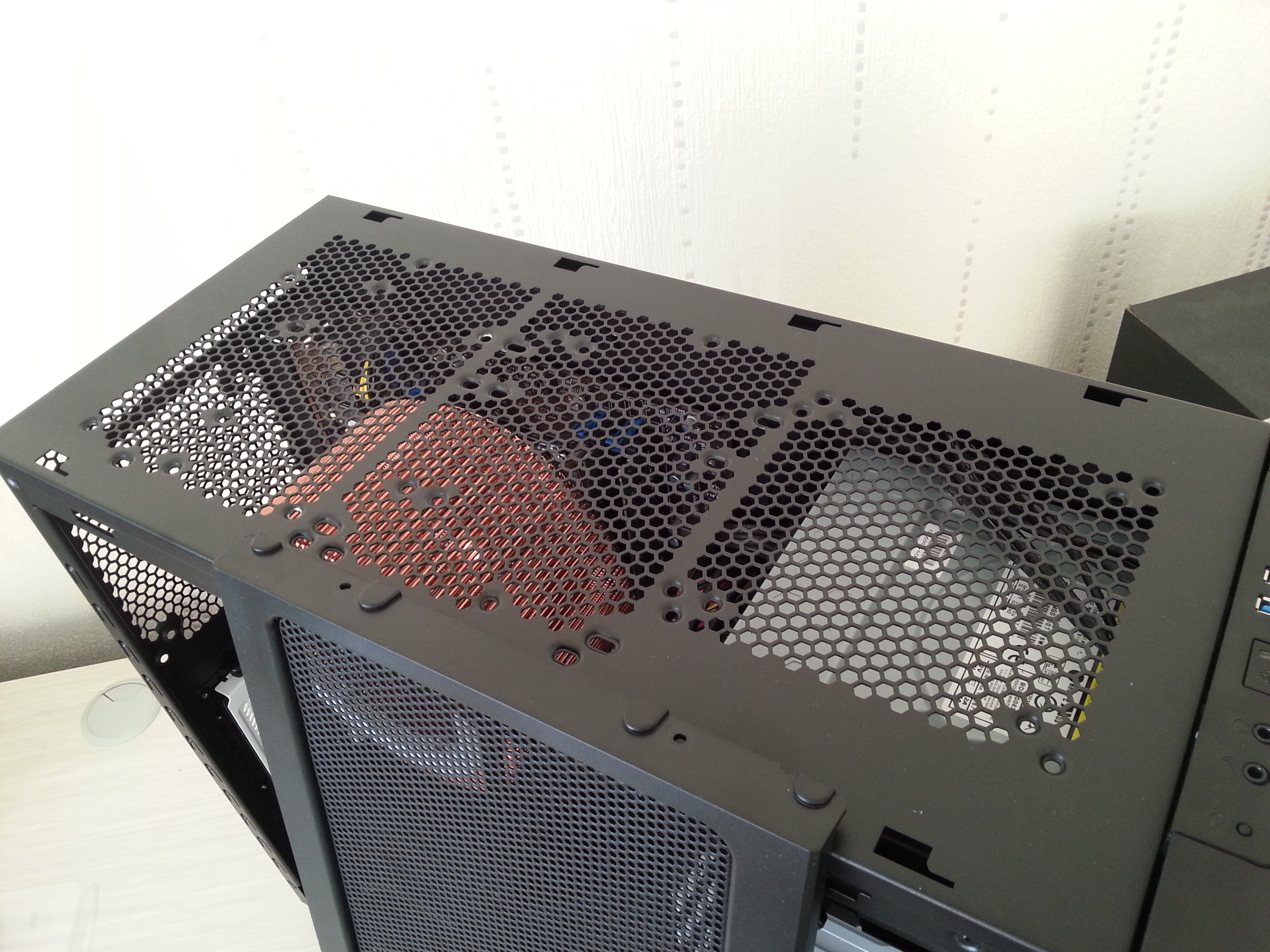

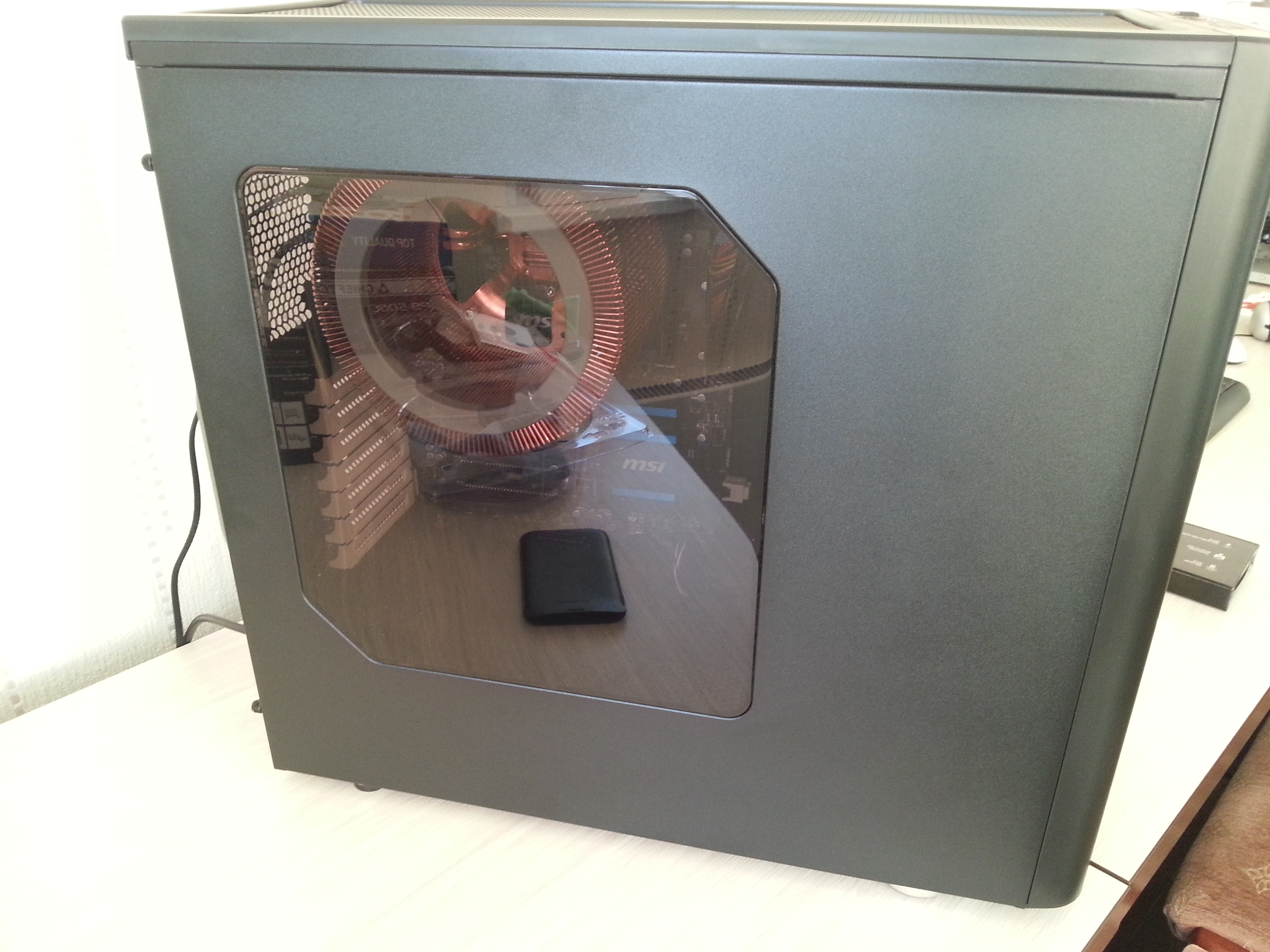

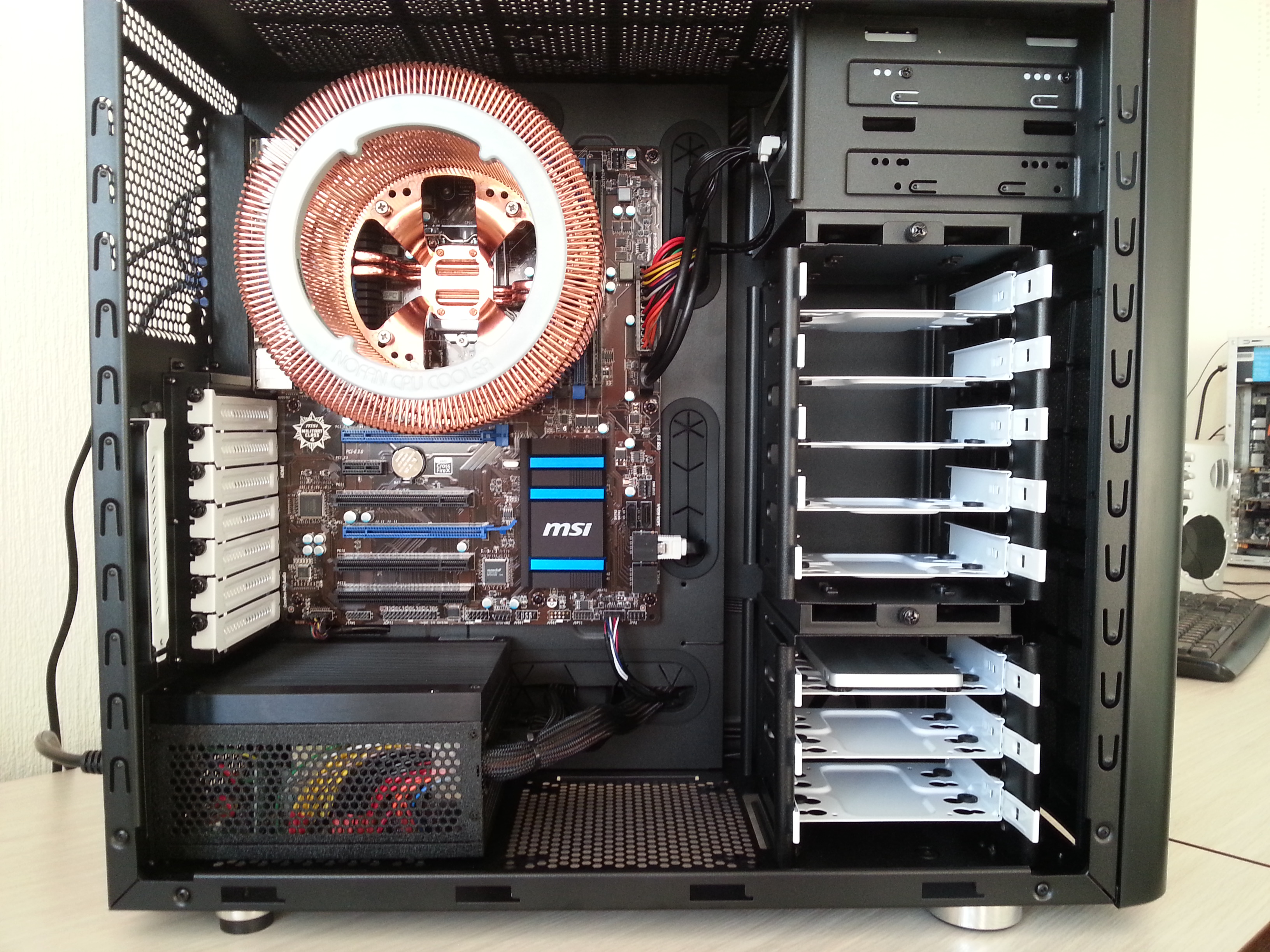

Хочу поделиться опытом сборки бесшумного системного блока. На днях приехал кулер из Кореи и я закончил сборку, подключил и запустил. О результатах напишу ниже. Сначала расскажу о железе, о том как и что выбирал и от чего отталкивался.
За основу я взял опыт автора статьи на хабре http://habrahabr.ru/post/192738/
Но пошел дальше и еще доработал/улучшил его схему. И так по порядку - бесшумный системный блок в моем понимании - это безвентиляторный системный блок, с отсутствием постоянно(!) движущихся механических частей внутри корпуса. Соотвественно охлаждение блока питания и процессора должно быть пассивное, от HDD придется отказаться в пользу SSD. Единственное, что я оставил - это привод компакт дисков, он издает звуки при включении компьютера (пару щелчков) и при обращении к компакт диску. Поскольку используется он очень редко, (но метко) я решил его оставить в системном блоке. Далее, видео карта, дискретная видео карта нужна для компьютерных игр, в офисных задача хватает интегрированной в процессор. Поскольку в игры я не играю, а производительная дискретная видеокарта выделяет много тепла, которое очень затруднительно рассеять и вывести из системного блока с пассивным охлаждением, то я решил ограничиться встроенным в процессор видеоядром.
Мне известно два подхода в организации бесшумного системного блока:
1. Тепло от процессора по тепловым трубкам отводится на корпус-радиатор компьютера (как правило компактный) и далее рассеивается в помещении. В этом случае оптимально использовать Mini-ITIX материнскую плату, специальный корпус-радиатор и PicoPSU адаптер питания.
2. Тепло от процессора отводится с помощью массивного кулера-радиатора, а далее путем естественной конвекцией теплый воздух движется вверх и выходит наружу через вент. отверстия в корпусе. При этом прохладный воздух затягивается в корпус через нижние и боковые отверстия в системном блоке
Я решил собирать компьютер по второму варианту, т.к. в случае неуспеха данного проекта, его всегда можно переделать в обычный, шумный вариант :)
И так, вернемся к статье "0 dB Бесшумный компьютер. Версия 1.0", в ней автор выбирает для себя системный блок Lian Li PC-6089A. На мой взгляд вент. отверстие в верхней части корпуса недостаточное для эффективного отвода тепла. Забегу вперед и скажу, что вентиляция в верхней части корпуса - это ключевой момент в системе пассивного охлаждения, отвод тепла из системного блока очень важен. Мне хотелось просторный корпус под ATX материнскую плату и в своей сборке я использовал корпус Fractal Design Arc Midi R2 Black, у него вся верхняя часть имеет перфорацию. Единственное, я удалил воздушные фильтры сверху и снизу, чтобы облегчить циркуляцию воздуха, а также снял все вентиляторы.
Блок питания. Я выбрал Chieftec GPS-500C 500W, БП вполне качественный и для моей сборки даже избыточный, но более дешевых и слабых пассивных БП я не нашел, по этому использовал этот. К производителю БП у меня только один вопрос - радиатор БП при стандартной установки в корпус, почему-то оказывался внизу, хотя с точки зрения теплоотдачи, правильнее его расположить сверху. Хорошо, что в данном корпусе, есть доп. отверстия под винты, чтобы можно было установить БП "верх ногами", т.е. радиатором вверх, что собственно я и сделал. Еще момент, при том, что БП безвентиляторный, его начинка при подключении напряжения и в работе издает еле заметный писк, его можно услышать, если приложить ухо к самому блоку питания, в тоже время на расстоянии полуметра из закрытого корпуса звуков абсолютно не слышно. Полная тишина.
Хотелось реализовать систему на обычном штатном процессоре, а не на задушенном в угоду низкого тепловыделения. Выбор пал Intel i3-4360, это самый производительный i3 на сегодняшний день. При этом вся линейка Haswell i3 отличается довольно низким тепловыделением (TDP=54Вт), а производительность в офисных приложениях практически не отличается по сравнению с более дорогими моделями i5/i7. Для того, чтобы увеличить теплоотдачу от процессора к кулеру, процессор был скальпирован и штатный термоинтерфейс между крышкой и кристаллом был заменен на жидкий металл.
Кулер я выбрал Nofan CR95-C большой и полностью медный. Почитав обзоры и сравнения, пришел к выводу, что это лучший вариант.
Выбор материнской платы пал на MSI B85-G43, взял ее из-за недорогой стоимости и приличной системы питания процессора с двумя радиаторами. Про мат. плату могу сказать, что она простая как валенок, функции разгона в ней заблокированы, но в моем случае это не и не нужно.
Поставил SSD Plextor 512M5Pro и полностью отказался от обычных жестких дисков. Для меня 512Гб места на накопителе хватит минимум на 5 лет, это с учетом того, что дома также используется сетевое хранилище на несколько терабайт с гигабитным сетевым подключением. В итоге SSD заработал великолепно, быстро, тихо и холодно.
Оперативную память использовал самую простую 1600МГц (2х8Гб), без радиаторов, т.к. на штатных частотах и напряжении модули памяти не существенно нагреваются и не требуют охлаждения.
Испытания:
Температура в комнате 28-30 градусов.
- Обычное использование, температура колеблется в районе 38-41 градуса
- Prime95 через 20 минут работы разогревает процессор до 100 градусов, сбоя не произошло, но и длительно прожаривать процессор мне не захотелось. Я понимаю, что это синтетический тест и с реальными приложениями, которые так прогревают процессор я просто не столкнусь.
Во время работы prime95 сверху корпуса ощущается довольно сильный поток теплого воздуха вверх, т.е. теплый воздух проходит через вент. решетку и покидает корпус. Определенно, если бы корпус не имел столь большую решетку (как у автора статьи), то системник превратился был в печку.
Выводы использовать пассивное охлаждение можно и нужно, в целом я доволен результатом. Единственное я заметил, что на фоне полной тишины от системного блока вылез какой-то писк электроники из монитора, так что монитор придется тоже поменять.

Что-то мне слабо вериться, что этой дурки хватит для отвода тепла, например в играх, а если еще и рендеринг запустить, то расплавится нафиг
Регистрация: 14.02.2007
Откуда: Default City
Надо будет действительно потестить систему на реальных приложениях, которые грузят процессор. Правда без игр, комп не игровой.

Sam_79
Нарисуйте на вашем снимке движение воздушного потока холодного воздуха, только напомню, что поток ничем не управляется, т.е. снизу вверх.
Неплохой выбор. Я бы поставил его на 5-сантиментровые чопики, чтобы забору снизу ничего не мешало (aka сквознячок)
