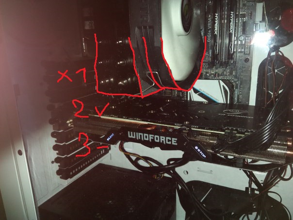

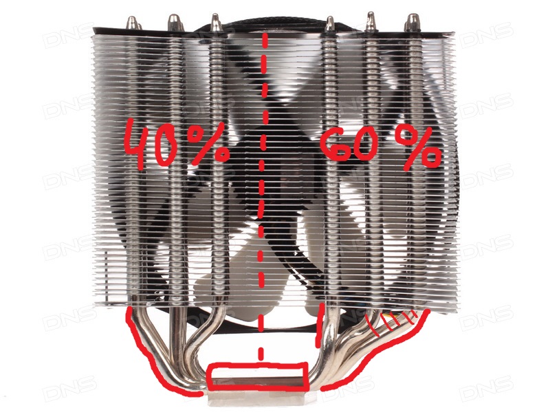

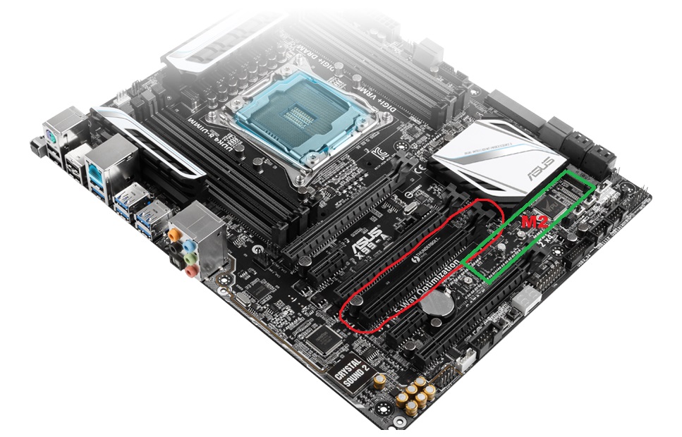

Что будет если купить тут М.2 на терабайт :
https://ru.aliexpress.com/item/32918117 ... 022d73a38d
И просто установить его как на нижней картинке под видеокарту GIGABYTE GeForce GTX 1080 G1 GAMING???
Слышал М.2 рабочая температура до 70 градусов,и в интернетах пишут нельзя ставить под видеокарту.
Всё прямо сильно критично или можно?
Комментарий к файлу: Может купить сначала...
Какой нибудь Noctua NH-U14S надеюсь он не будет перекрывать слот?
В системнике.jpg [ 153.74 КБ | Просмотров: 2119 ]
Комментарий к файлу: Вентилятор стоит как на этом старом фото ,а видюха ниже на слот работает нормально она там.
2.jpg [ 84.14 КБ | Просмотров: 2119 ]
Комментарий к файлу: Нет возможности установить видеокарту GTX1080 в верхний PCI разъём из-за большого куллера(Thermalright True Spirit 140 BW Rev. A)
Он мешает видюха работает нормально 2.года в это слоте.
Просто захотелось апнуть систему чутка,и погуглив понял не всё так просто воткнуть М.2
