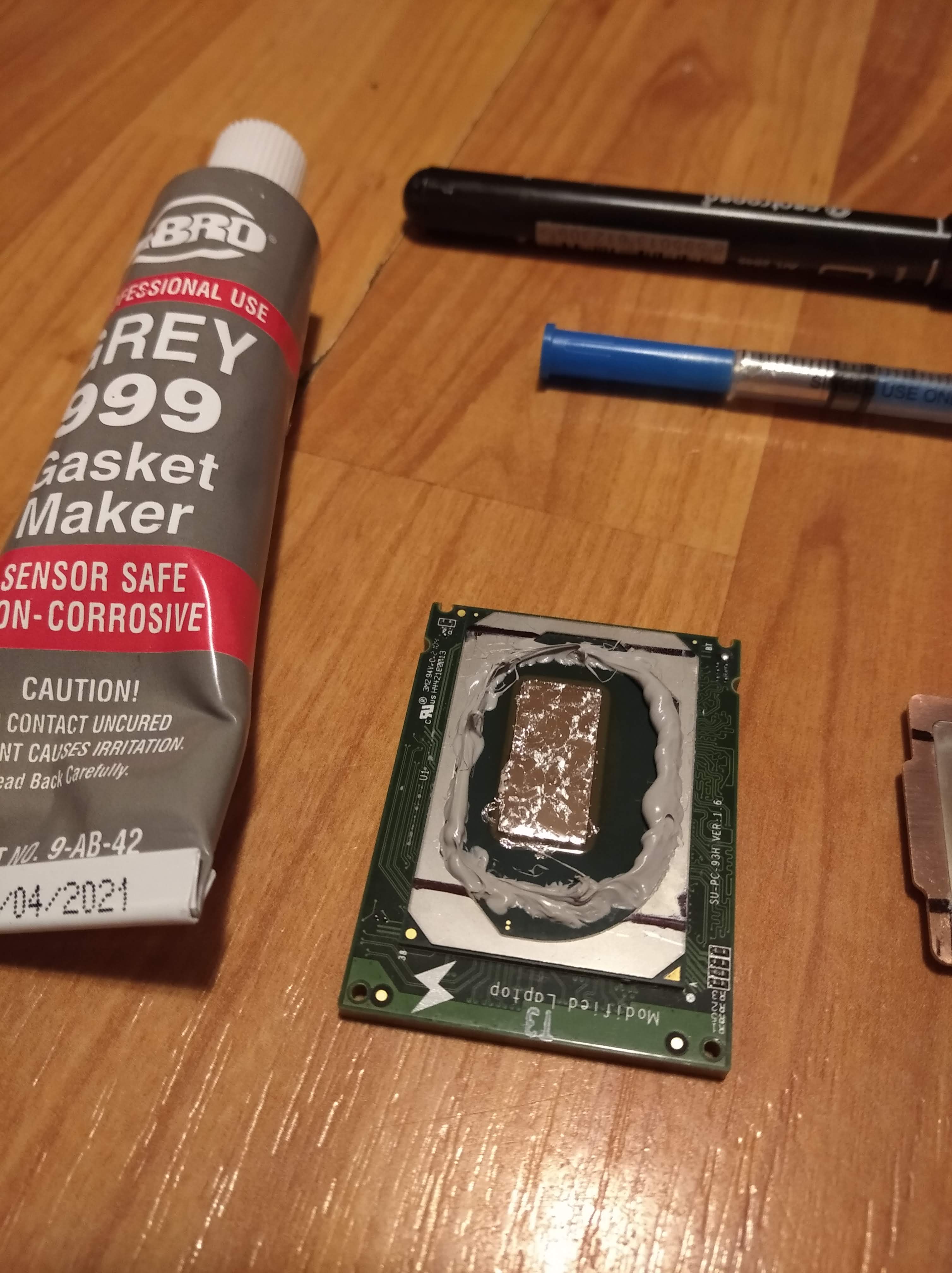

Вот и добрались руки до тестового образца ЖМ
подопытный:
QTJ2 c открытым кристаллом

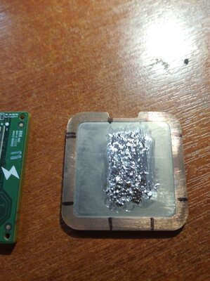

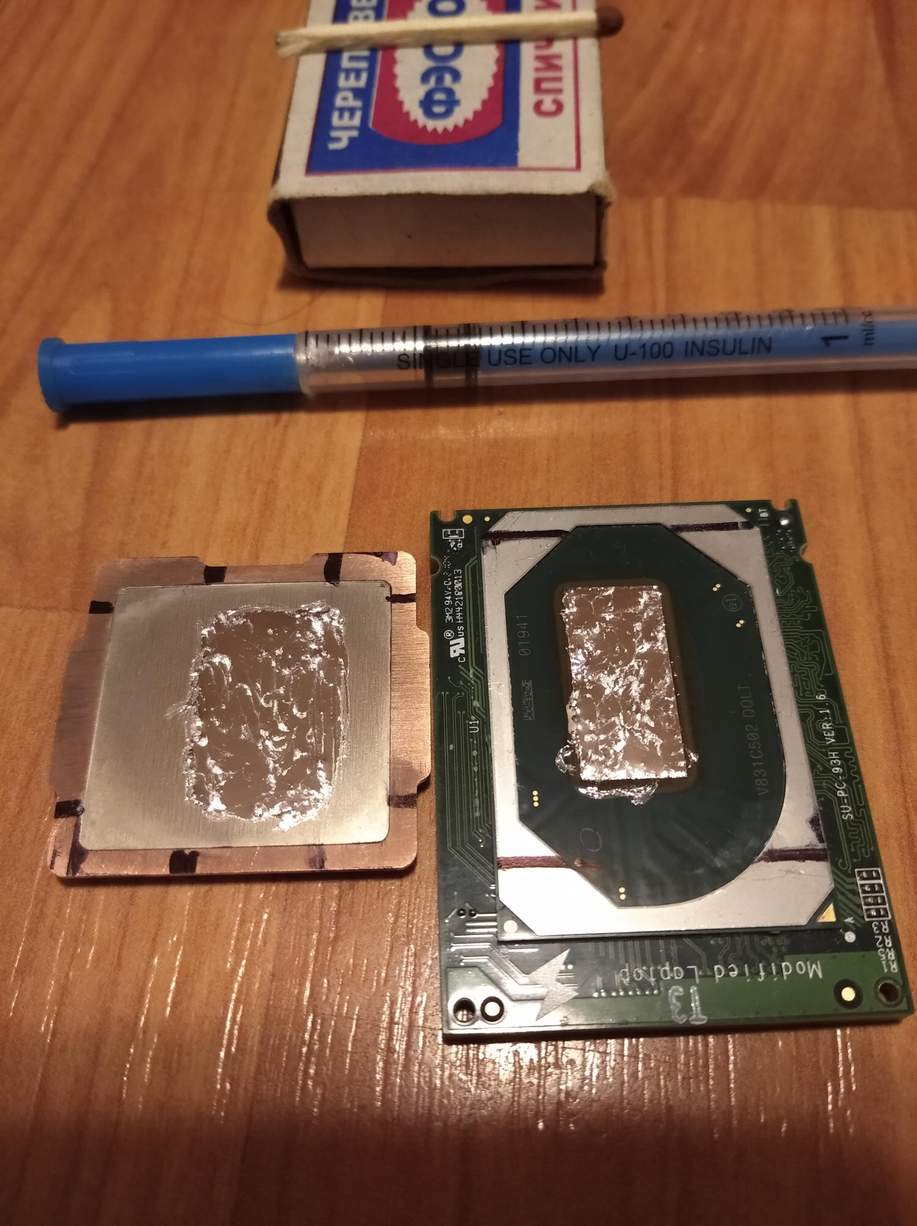

Подготовка крышки на кристалл
Взят старый проц на 1155 и оторвана с него крышка, довольно долгий процесс подгонки на ровном бруске под мутанта (причем кристалл на мутанте явно горбатый...) выполнять нужно аккуратно, не исцарапав внутреннее никелированое покрытие.
Комментарий к файлу: Подготовка крышки на кристалл
IMG_20220215_212026.jpg [ 253.79 КБ | Просмотров: 2403 ]

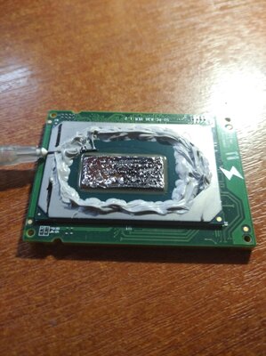

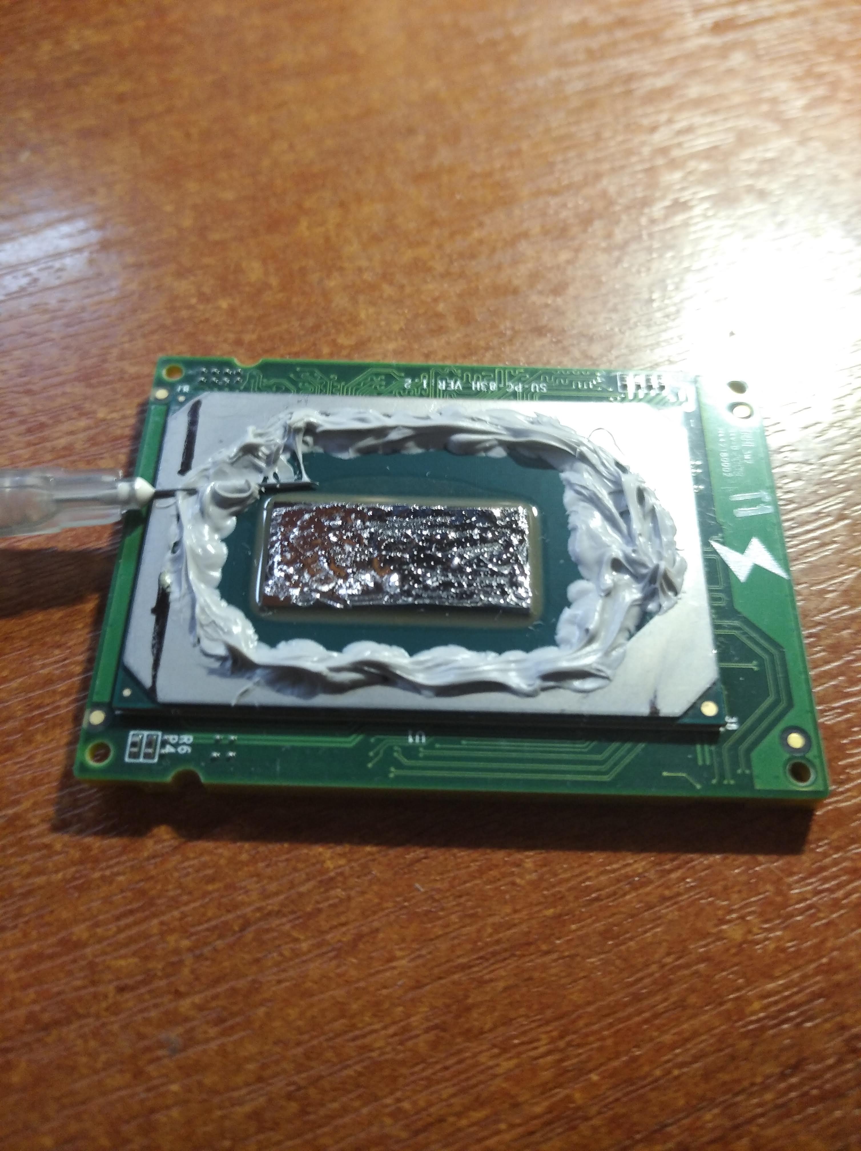

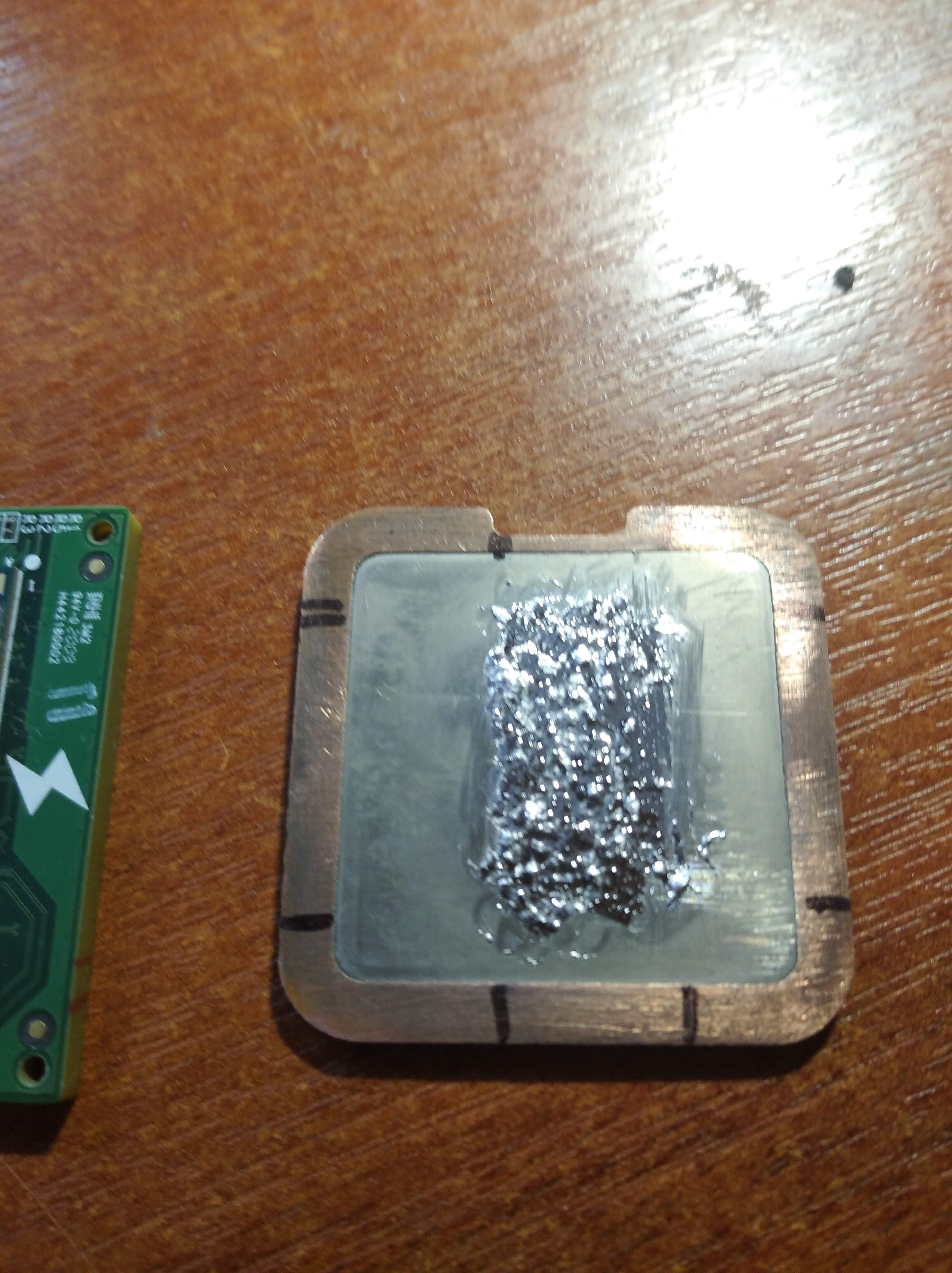

Сам процесс
Ну тут как обычно, протереть спиртом и аккуратно нанести ЖМ, излишки убрать обратно в шприц.
Комментарий к файлу: Сам процесс
IMG_20220216_192729.jpg [ 607.36 КБ | Просмотров: 2403 ]
IMG_20220216_193250.jpg [ 501.81 КБ | Просмотров: 2403 ]

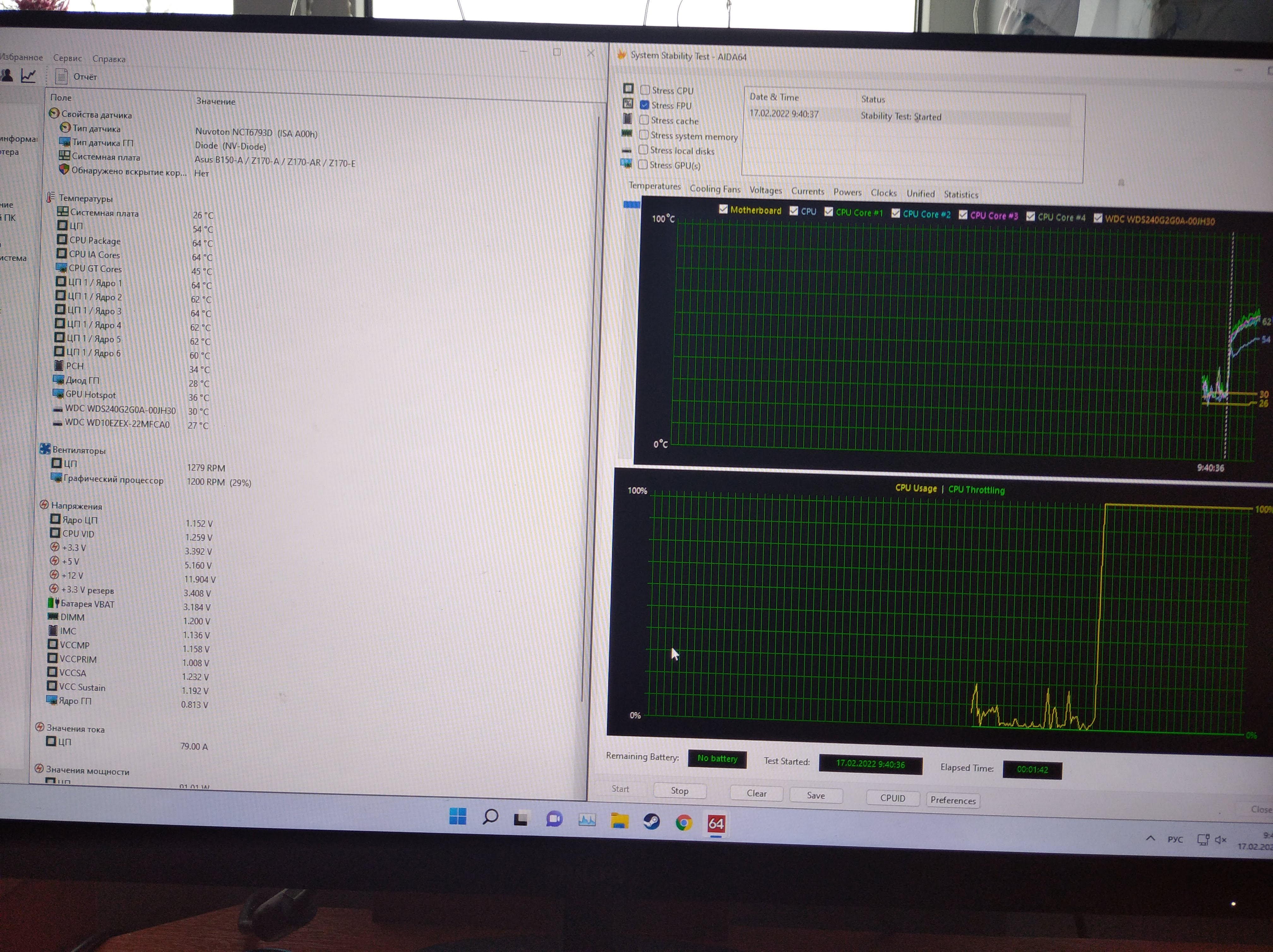

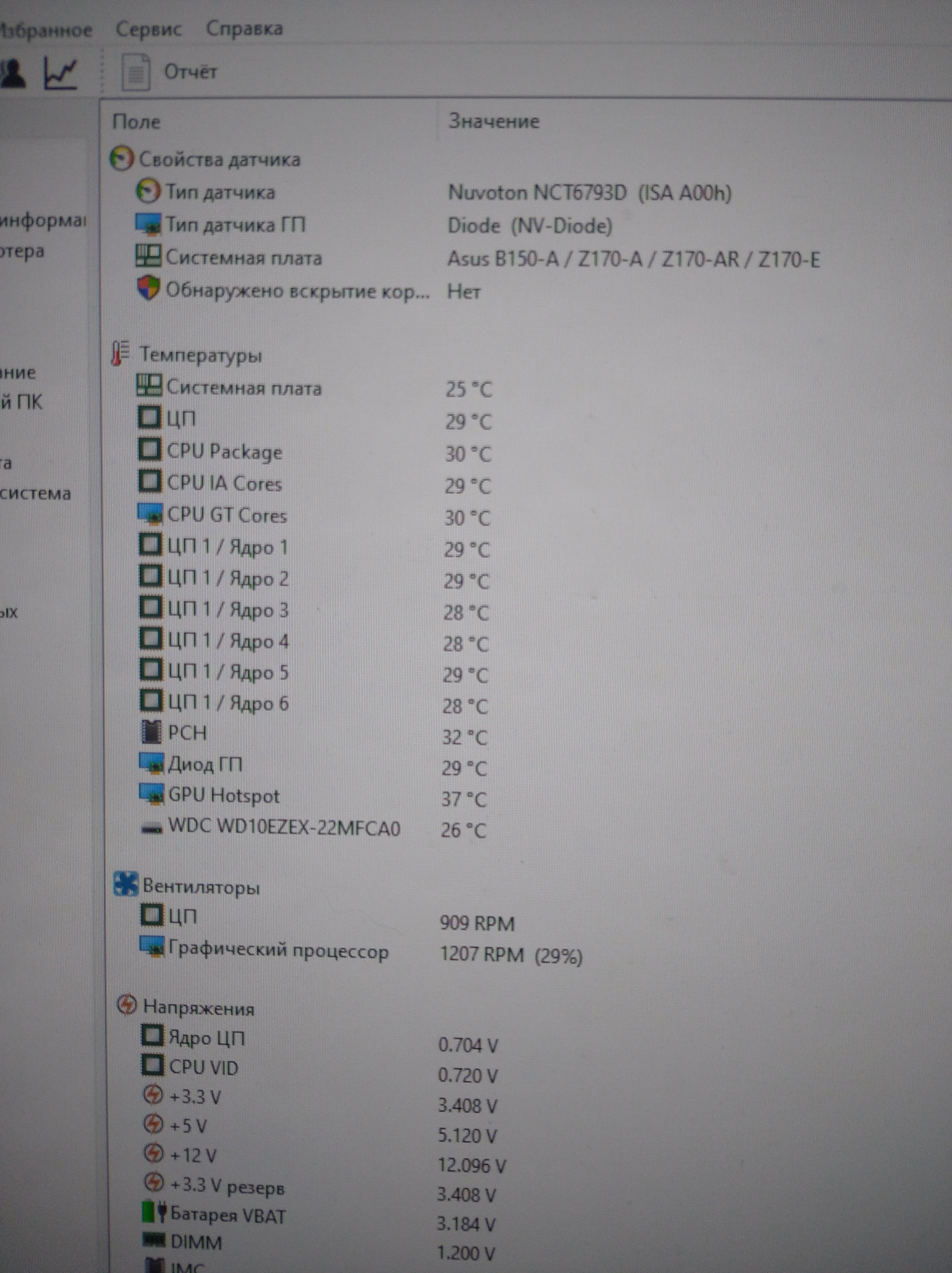

То что получилось по итогу
Ну тут как обычно, аккуратно склеить. Прижать рамкой на плате. Результат прекрасный под 4 трубной башней.
Комментарий к файлу: Без нагрузки
IMG_20220217_094040.jpg [ 1.57 МБ | Просмотров: 2403 ]

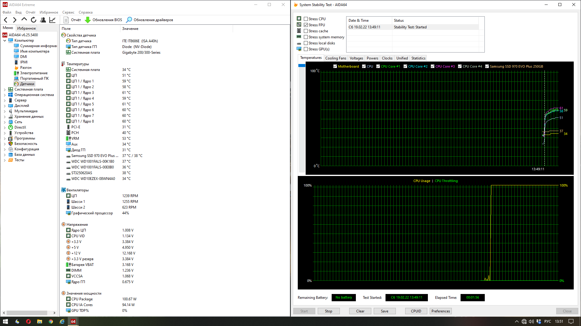

Комментарий к файлу: Под нагрузкой
IMG_20220217_094228_1.jpg [ 2.05 МБ | Просмотров: 2403 ]
По итогу: разница под нагрузкой в тесте AIDA по сравнению с термопастой вышла где то около 20 градусов, в простое температуры примерно одинаковы. В игрушках в том же Tarkov температура проца держится в районе 40 градусов с небольшими колебаниями.

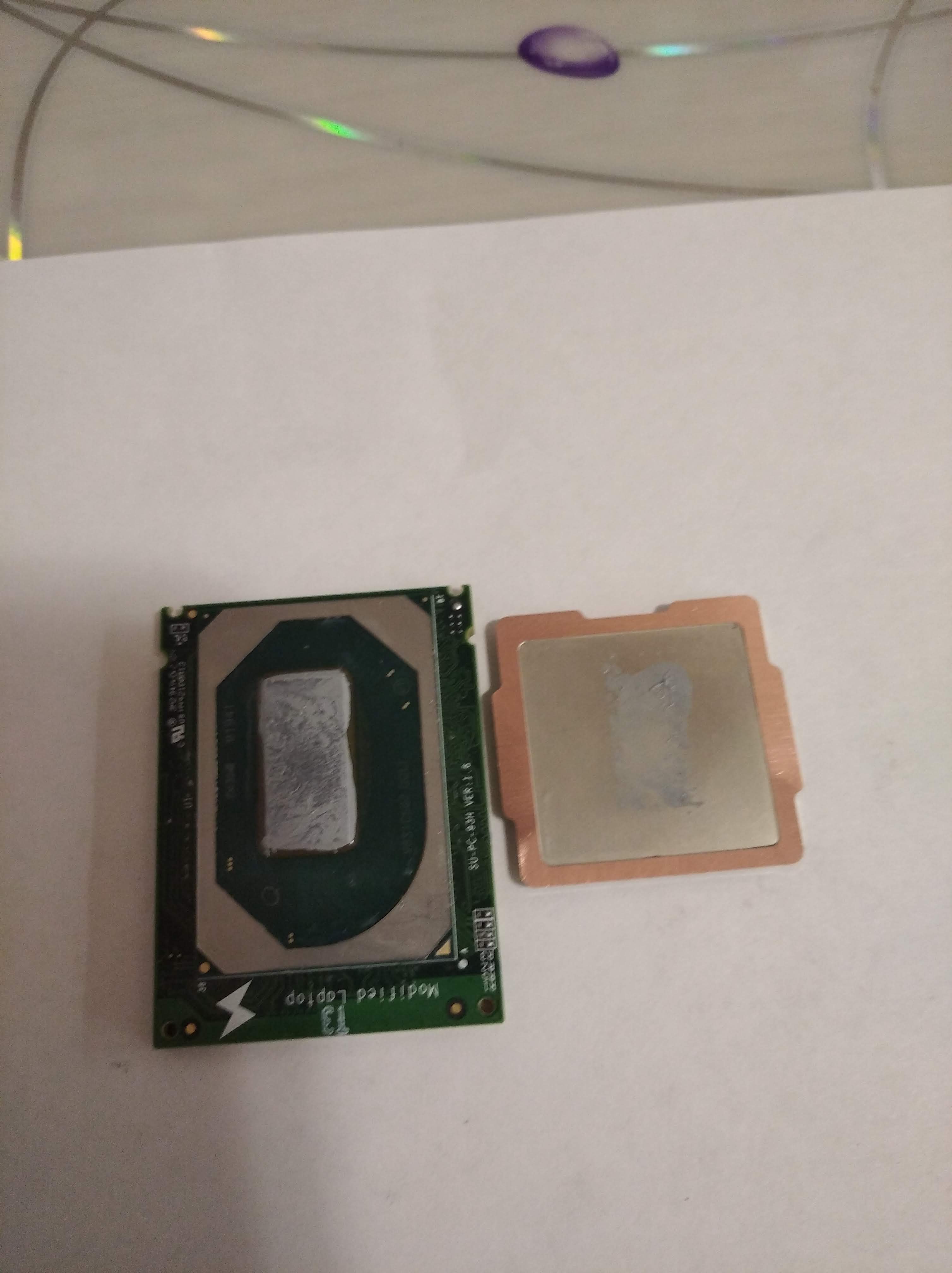

подопытный:
QQLS c открытым кристаллом
Проц и крышка
Тут все как обычно, на состояние крышки не смотрите (поленился новую подгонять), с ней проц отработал больше года с термопастой мх-4 под крышкой, да поцарапана, но медь не просматривается, так что оставил так, единственно не стал шлифовать, чтоб окончательно никель не стереть.
P.S. игла от шприца положена, чтоб вышел лишний воздух при прижиме крышки...

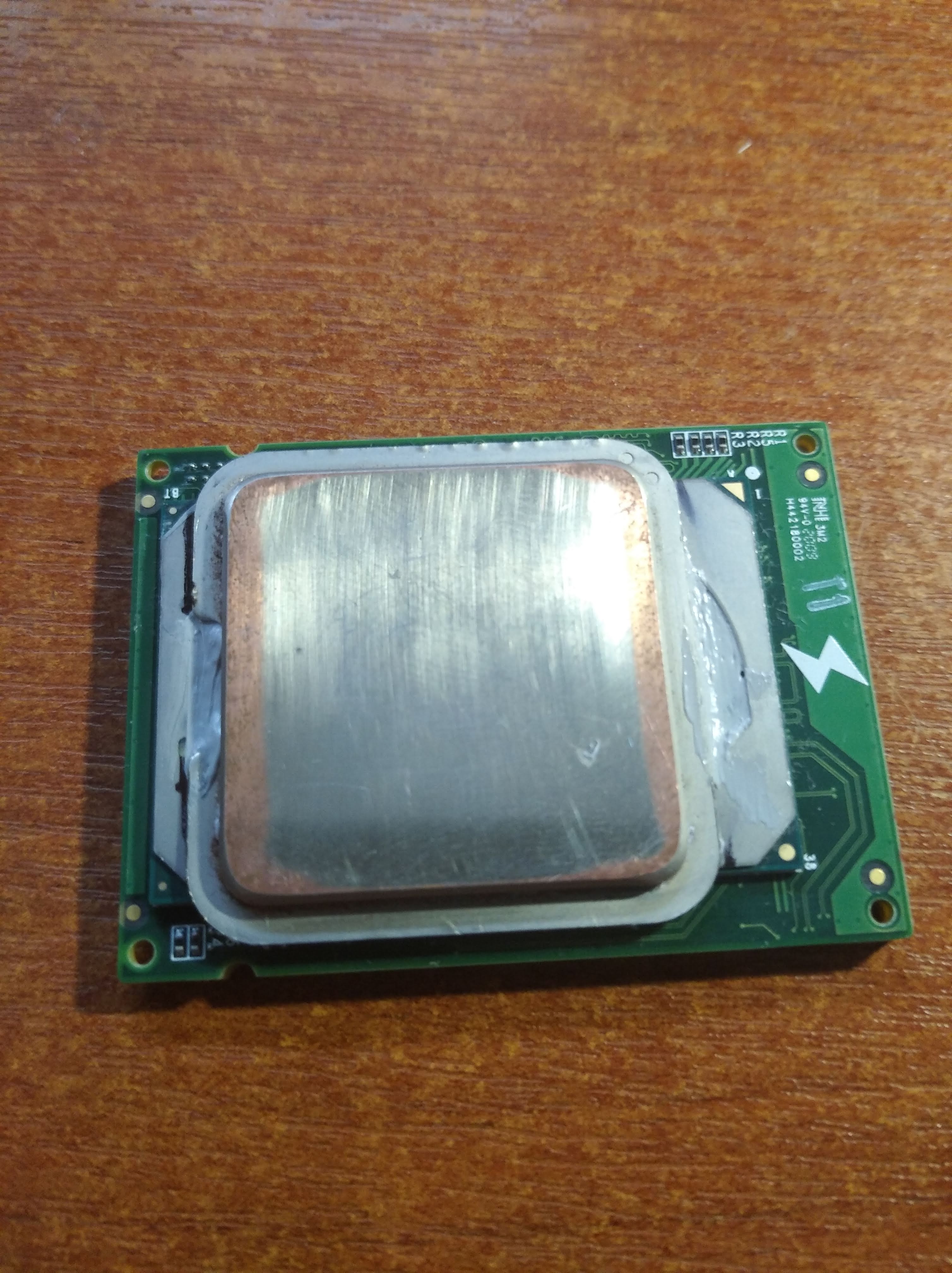

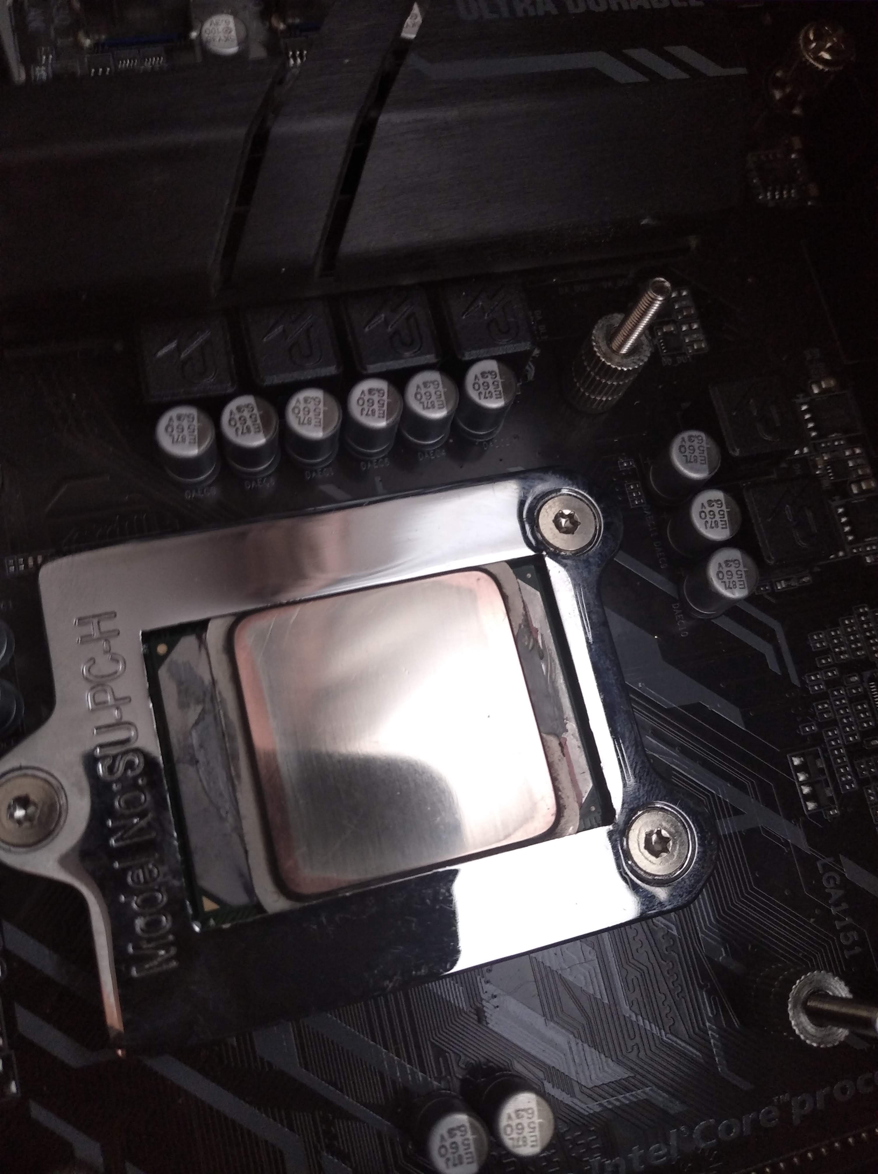

Сборка и установка
Ну тут ничего нового. единственно после установки прошелся полиролькой слегка по верху крышки.
Комментарий к файлу: Собран
IMG_20220219_115203.jpg [ 753.12 КБ | Просмотров: 2390 ]
Комментарий к файлу: Установлен
IMG_20220219_133734.jpg [ 417.28 КБ | Просмотров: 2390 ]
Ну и как результат, тест AIDA
Тут есть с чем сравнивать, до использования ЖМ с термопастой мх-4 под этой же крышкой и с этими же настройками и кулером в тесте AIDA температуры были больше на 25 градусов в среднем.
Комментарий к файлу: итого
QQLS.png [ 199.68 КБ | Просмотров: 2390 ]
По итогу: разница под нагрузкой в тесте AIDA по сравнению с термопастой вышла где то около 25 градусов, в простое температуры примерно одинаковы. В игрушках температура проца держится в районе 40 градусов с небольшими колебаниями. Так что результаты на обоих процессорах примерно равны. может и соберусь подразогнать QQLS чтоб прогреть сильнее, но пока непонятно лучше бесшумный комп или разогнанный и слегка шуршащий вентиляторами..

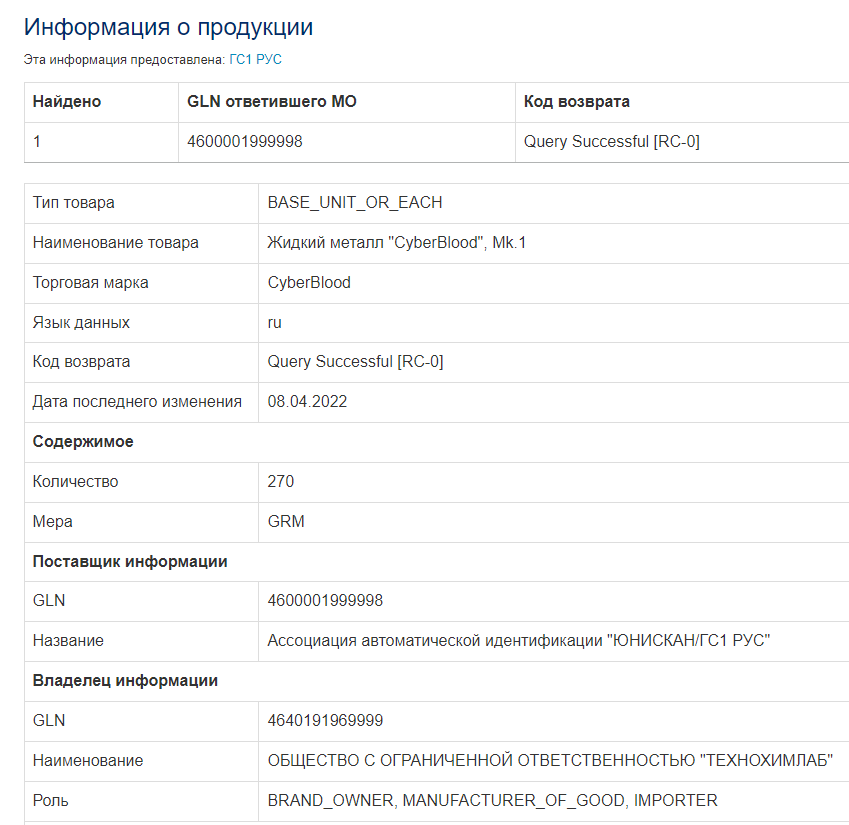

Здравствуйте, коллеги. Отчёт о разработках.
Зарегистрирован штрихкод комплекта ЖМ CyberBlood Mk.1
штрихкод.jpg [ 11.33 КБ | Просмотров: 1855 ]
image_2022-04-09_16-02-17.png [ 27.86 КБ | Просмотров: 1855 ]
image_2022-04-09_16-02-37.png [ 48.54 КБ | Просмотров: 1855 ]
Чат ООО "Технохимлаб" разработчиков и тестеров термоинтерфейсов
https://t.me/OOO_Tehnohimlab_chat
Сайт: https://cyberblood.ru/
