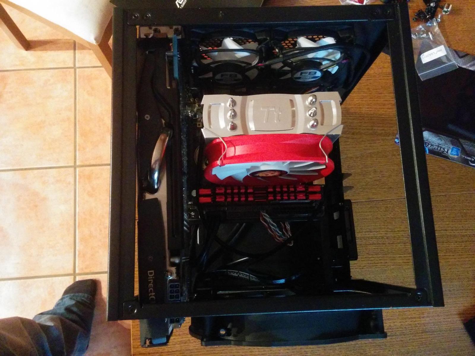

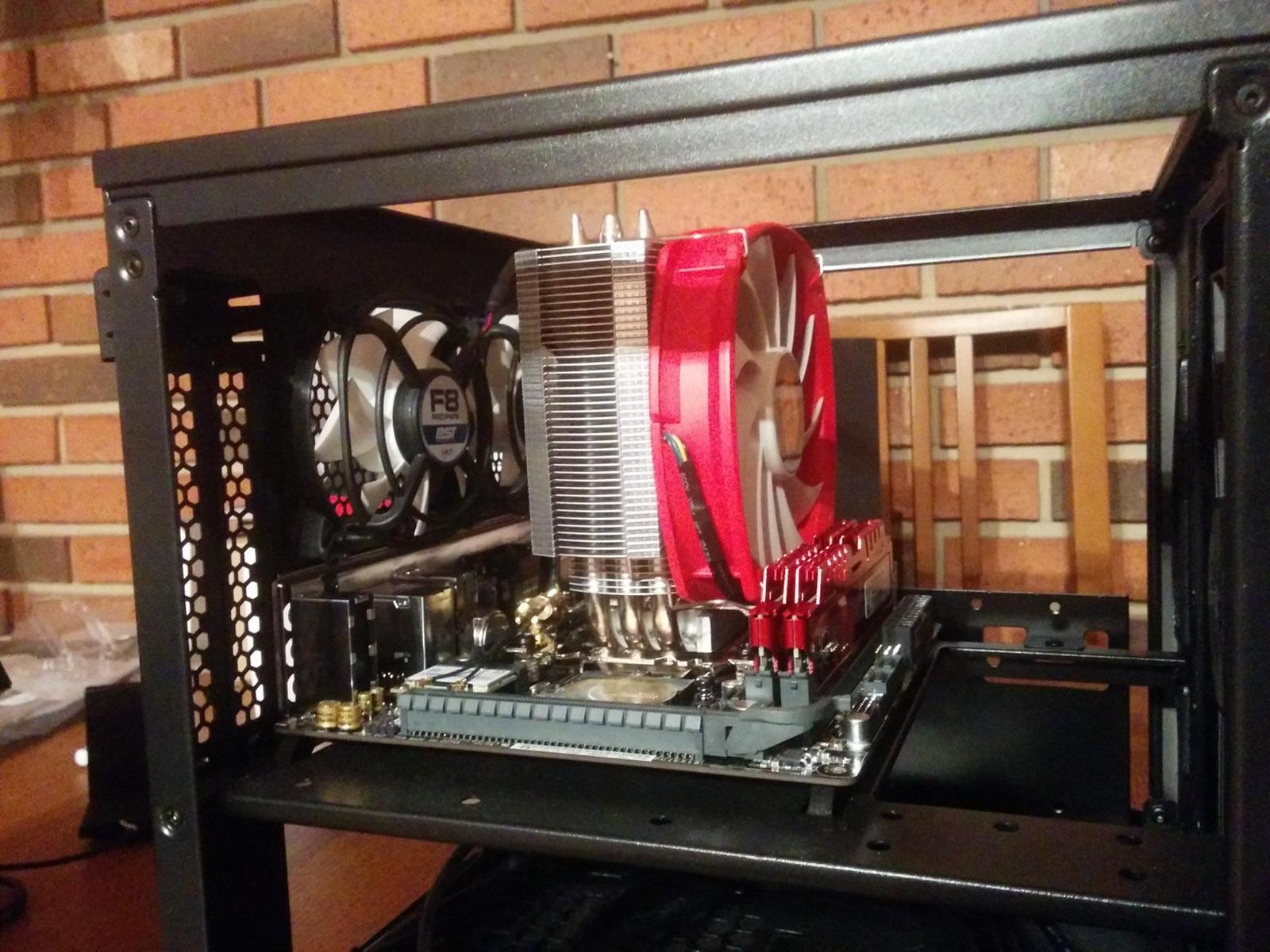

Опишу простой пример почему стоит сменить штатную алюминиевую балванку, берём процессор ну скажем i5-3470* и ставим его с боксовым кулером, далее запускаем современную и "тяжёлую" игрушку, играемся и замечаем как начинает шуметь вентилятор на кулере (если не играть в наушниках), а посмотрев в мониторинг видим 65+ градусов.
Далее снимаем его и за место него устанавливаем, ну скажем не шибко дорогой Thermaltake Contac 21* (только для примера) и повторяем забег в игре, что же мы будем иметь в итоге, меньше шума поскольку тепло от процессора отводится более эффективно и температура упала и теперь не превышает скажем 55 градусов.
И если шумовой порог дело сугубо индивидуальное, то понижение температуры это уже очень существенный плюс, поскольку чем ниже температура, тем дольше процессор способен работать правильно и без сбоев.
* Описанное оборудование может быть любым и конечные результаты могут отличаться от представленных, но в 99% случаях, чем лучше кулер тем лучше и показатели.

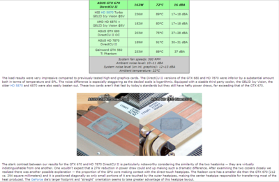

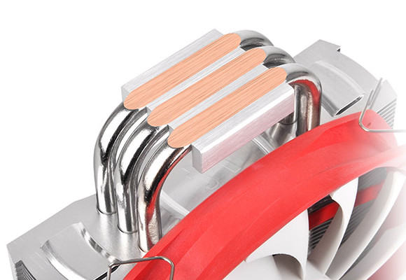

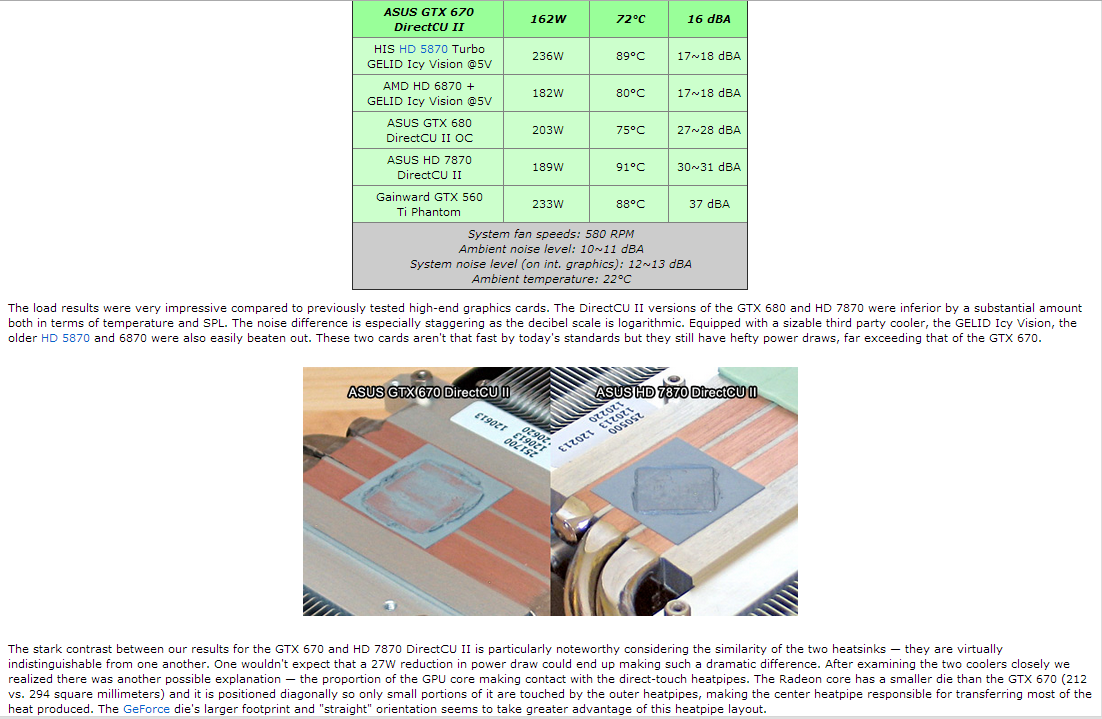

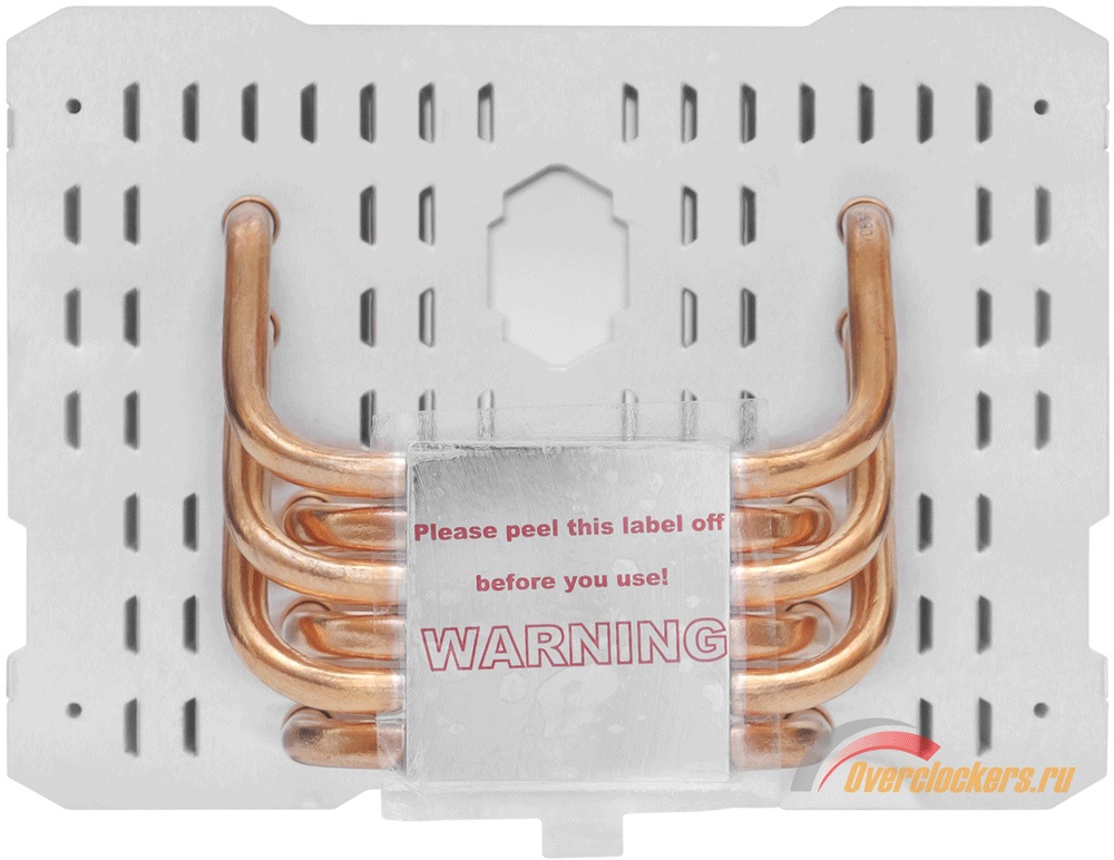

В зависимости от площади крышки процессора, один и тот же кулер может себя вести по разному.
Для процессоров Intel с маленькими крышками выбирайте "классическое" основание, так как теплопередача от крышки к трубкам осуществляется более равномерно, что благоприятно сказывается на температуре цп.
На процессорах AMD ситуация намного проще, благодаря большой площади крышек на них можно использовать любые основания кулеров, в зависимости от модели, можно получить лучшие результаты с "прямым контактом тепловых трубок", нежели с "классическим" основанием.
На примере крышки цп i5 2600K (почти все сокеты интела имеют примерно одну площадь, разница не особо большая) и кулера от Ice Hammer IH-4500 (тепловые трубки посажены довольно плотно, бывают и шире просветы)

MummyYo ой-ой-ой. При чём тут видеочипы, когда там одна трубка закрывает 60-70% кристалла и её вполне хватает для переноса тепла....
Ерунда. Хватало бы одной - не лепили бы три. )))
Вы в курсе, что TDP 670ки аккурат в 2 раза больше i5? Если ей хватает одной, то какие вообще разговоры могут быть за тишину и КПД башенных кулеров...
Что касается размера кристала, то 294 квадратных мм у 670ки и 177 mm² у 4670. Опять почти 2-кратная разница у GPU.
Где же он, чудо кулер с одной 10мм тепловой трубкой )))
На деле же Асус поворачивает и так и сяк. 7870 помельче, там наискосок трубку кинули (точнее процессор, трубка в СО так же расположена). А 670 поболе, там поперек, чтобы захватить трубками оба края. В итоге 7870 с ее 212мм гораздо громче, хотя всего на 27 ватт теплее. А вы говорите одной трубки хватает!
Заканчивая оффтоп с картами... По-моему радеон стал жертвой унификации и, брось Асус чип по двум трубкам, темпы/шум были бы куда лучше...
670.PNG [ 402.59 КБ | Просмотров: 1200 ]

LLIOPOX писал(а):
Что Вы мне про видео кулеры заладили? Строение у них другое. Почему же тогда конструкторы кулеров цп не сделают общий массив рёбер, через который будут проходить 3-4 трубки (как на видеокартах только вертикально) этакий очень высокий "бокс" с трубками? Потому что это неэффективно. Прекращайте оффтопить.
1. Я всего лишь дал пример, что технология прямого контакта вполне себе работает. И лидерство Асуса по этому параметру измерено во множестве тестов. Не испарительная камера, не моноблок, а именно трубки.
2. У них совершенно идентичное строение! Медные трубки и алюминиевые ребра. Вся разница в том, КАК их расположить в корпусе. Карту в 99% случаев предпочитают уместить в 2 слота. А кулер в 99% случаев предпочитают сделать не выше 160мм. Это НЕ имеет никаког отношения к "разнице строения" - чистая геометрия.
Вот вам "высокий бокс" с трубками. Выгни на 90 градусов вертикальную часть и будет типичный кулер видеокарты плюс минус сантиметр. Между прочим, один из самых эффективных воздушных кулеров:
Если вы настаиваете на прекращении оффтопа, может вы с себя и начнете? Вы же начали со мной спорить, не я с вами...
Причем не в стиле "тоже покатит", а в стиле "рукалицо-нашли_что_советовать-рукалицо-фингал". Я вам чем то успел насолить на форуме, такт и этикет прям прёт от вас?
К слову о Генезисе и Оптиме:

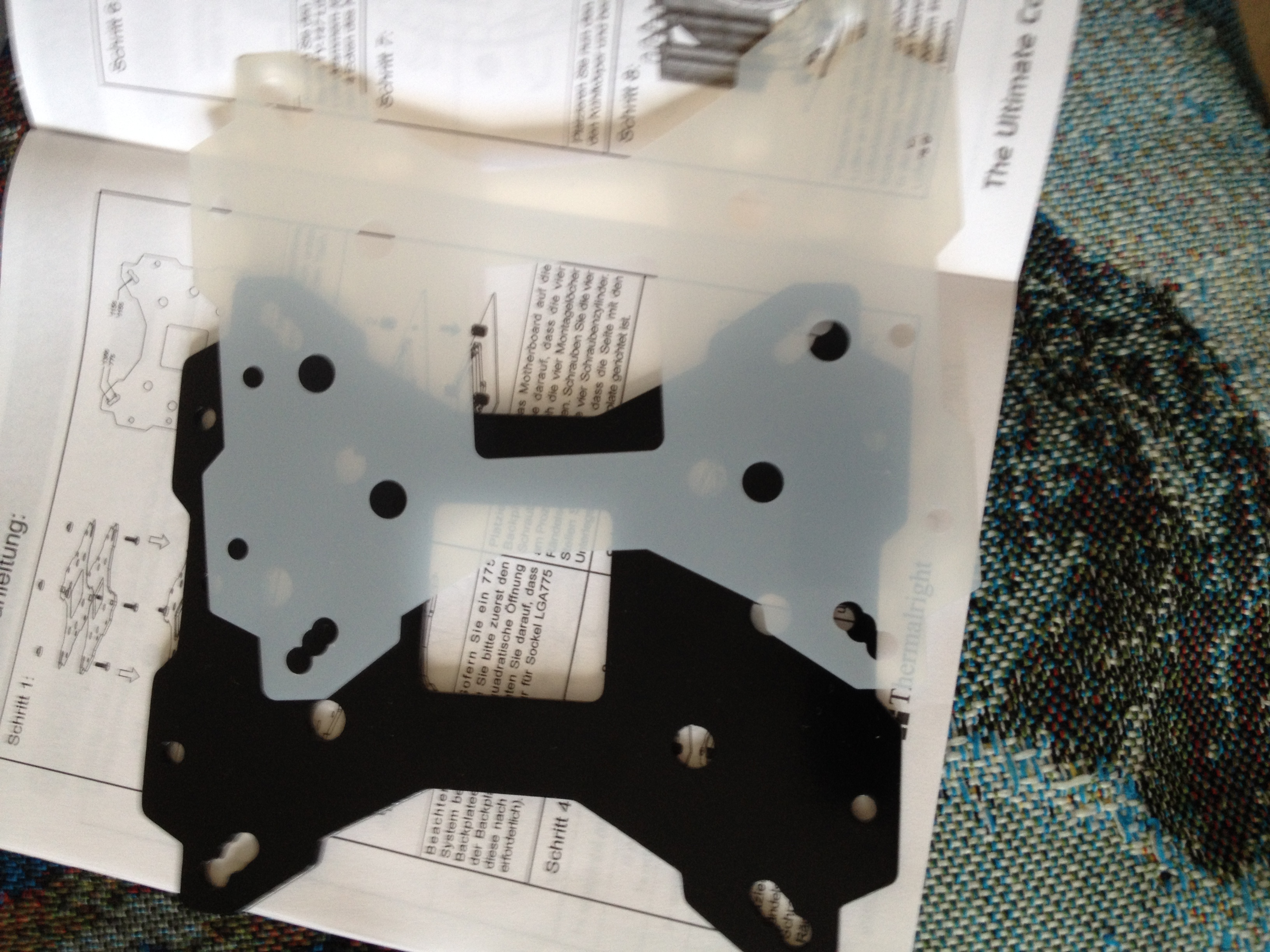

народ, подскажите
глупый вопрос, но спрошу
в комплекте с куллером прокладка (в виде тонкой пленки), ее нужно подкладывать или нет?
просто посмотрел несколько видео по установке разных куллеров похожего типа, все тупо накладывают железку без прокладки, поэтому возник вопрос
IMG_0679.JPG [ 2.24 МБ | Просмотров: 1301 ]

nickbee по инструкции делай.

<-- это.
Есть пленки, которые защищают блеск и чистоту поверхностей.
Эта же больше похожа на изоляционную, то есть она электрически отделяет бекплейт от матплаты во избежание замыкания...
С одной стороны непонятно, зачем заботиться о внешнем виде бекплейта (компетическая функция), с другой - почему, если изоляция точто под габариты бекплейта, ее сразу не приклеить туда на заводе...
Хотя обычно мачо (это ведь его бекплейт?) отделяется от матери простыми пластиковыми шайбочками (но никак не "тупо накладывают железку без прокладки")

ага. у вас не мачо. у вас видимо true spirit 140 power
http://www.thermalright.com/html/produc ... ml?panel=4
вот инструкция http://www.thermalright.de/media/pdf/tr ... wer_en.pdf
белая штука у них называется "майлар"
закручивать надо с разумной силой. текстолит защищен прокладками, но и попытки сорвать резьбу не нужны. короче крутить надо заканчивать на этапе "дальше туговато идет"

ага, спасибо
уже установил)
