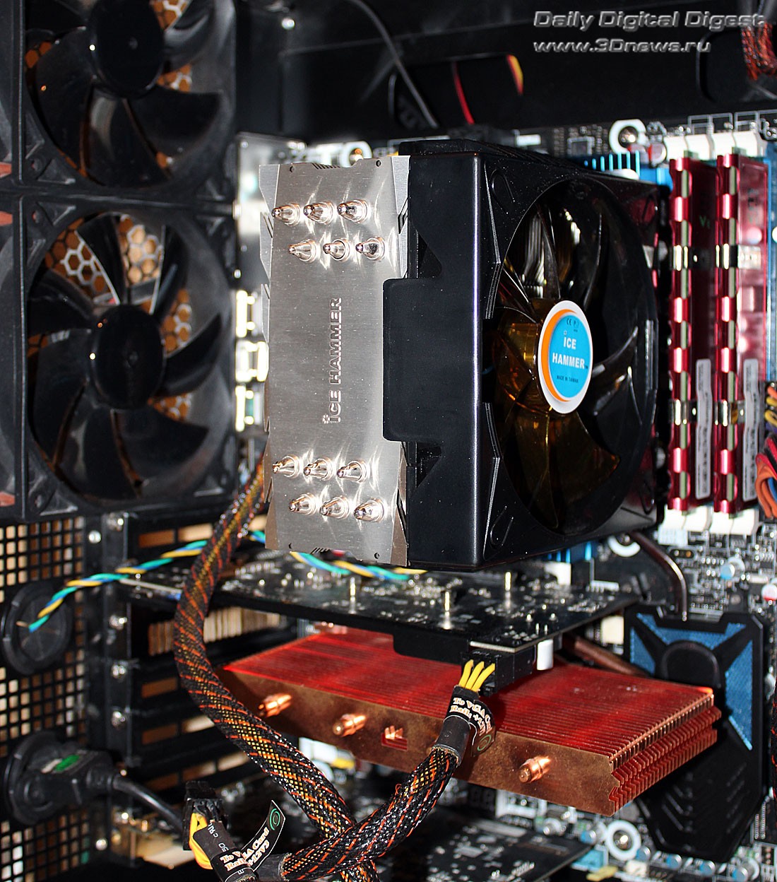

По своим основным и наиболее популярным конструкциям кулеры бывают:
Т-образными, они же ТОП, когда отработанный воздушный поток от радиатора направлен в сторону материнской платы
Башенные когда отработанный воздух направлен в сторону задней стенки в случае вертикальной направленности (параллельно памяти), либо вверх в случае горизонтальной направленности (параллельно видеокарты).

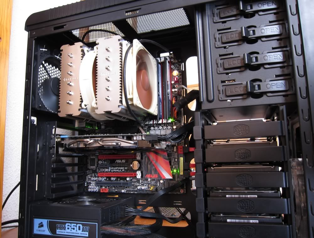

Так же всё большую популярность набирают двух секционные кулеры
Среди которых есть гибридные модели, которые несут в себе сразу обе конструкции (башня + ТОП)

Господа, добрый вечер!
Посоветуйте пожалуйста очень тихий и эффективный кулер.
Раньше использовал Cтрелу, взял бы ещё но повторяться не хочу, увидел вот такой вот кулерок CRYORIG R1 Universal и Noctua NH-D15, стоит ли их брать или есть аналоги подешевле?
Корпус Corsair AirCarbide 540, бюджет до 4000-4500р, процессор i5-2500k в разгоне 4.5, иногда бахаюсь 4.9 ггц.
Сейчас стоит вода (кастом), но хочу пока с неё уйти, надоела:)
Заранее спасибо!
Регистрация: 17.08.2011
Откуда: из окна европы
Фото: 11
MPower TR Archon SB-E X2, TR HR-22, не катят? Я бы взял Noctua из за проверенного временем бренда.
-=AMD POWER FAN CLUB=- Тестер кулеров
Регистрация: 07.08.2013
Всмысле Noctua NH-D15 ?

MPower да, есть ещё очень неплохой по обзорам 14S

IH-4700/800
Регистрация: 22.12.2011
LLIOPOX писал(а):
IH-4700/800
не будет ли он перекрывать первый слот pcie на ATX mb?
Фото: 11
800ый возможно, зависит от расположения слота, 700ый нет.
