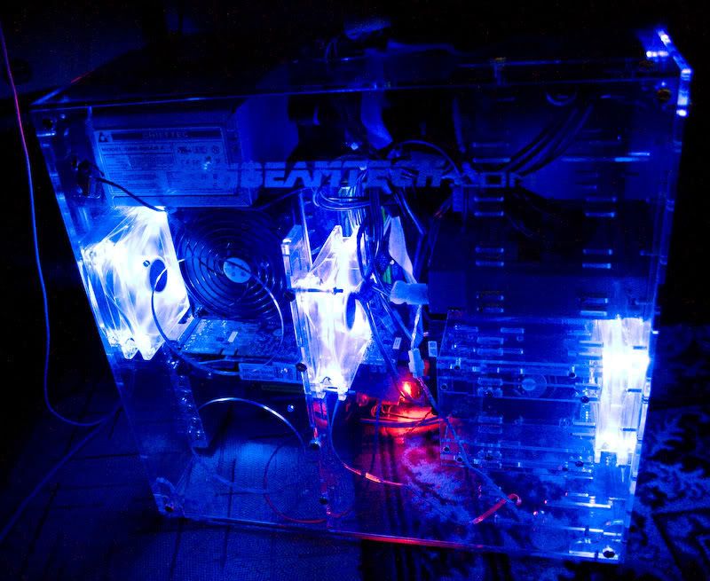

Здравствуйте, уважаемые форумчане!
Помогите определиться с размещением кулеров на корпусе.
Вот снимок корпуса:
http://i211.photobucket.com/albums/bb29 ... 2_crop.jpg
Сейчас два кулера (на передней и задней панели) работают на вдув, третий кулер внутри корпуса дует в сторону кулера процессора.
На корпусе присутствует достаточное количество отверстий - два круглых на ближней стенке и еще одно круглое на верхней крышке.
Итак, оптимально ли работают корпусные кулеры?

Void Wanderer
задний кулер лучше на выдув сделать, ИМХО а в остальном нормально....

Void Wanderer писал(а):
ПС. Хотел найти общую статью по теории вентиляции корпуса, но не смог, потому и спрашиваю тут
Спереди, сбоку, снизу - вдув
Сзади, сверху -вЫдув

Хотелось бы уточнить - мне казалось, что вентиляторы "на выдув" должны присутствовать в закрытом корпусе. Здесь же есть три крупных отверстия, которые должны по идее обеспечить нормальную циркуляцию воздуха.
Собственно, из этих рассуждений и развернул задний кулер на вдув - посчитал, что дополнительный отток воздуха ни к чему.
Я заблуждаюсь?

если задний будет на выдув, в боковые отверстия начнет затекать холодный воздух с "улицы", что не может не сказаться на падении температуры ЦП

Void Wanderer
Ну и фото - ни черта не понятно, кто куда дует. :insane:
Пропеллер на задней стенке поставить на выдув; тот, что в центре корпуса - в крышу, тоже на выдув. Сбоку снизу поставить пропеллер на вдув - пусть ВК охлаждает. И всё это перевести на 5 В. #77
Напротив кулера ЦП можно ничего не ставить - приток воздуха и так достаточный.
Ну я на словах попытался объяснить что куда дует. На фото действительно хрен что поймешь.
Хорошо, если я размещу сверху вентилятор на выдув, какое расстояние над корпусом (до крышки стола) должно быть, чтобы все было окей? Такой же вопрос насчет вентилятора сбоку снизу, напротив ВК.
Просто конструкция стола оставляет зазоры порядка 3см от боковой стенки и около 4см до верхней крышки. Маловато, по-моему..

Void Wanderer
Ой :oops: , а про стол я и не подумал - у самого-то на тумбочке стоит.
...зазоры порядка 3см от боковой стенки...
А если корпус прижать правым (глухим) боком к стенке стола? Или он уже прижат?
...и около 4см до верхней крышки.
В принципе хватит - воздух будет обтекать корпус сверху. :wink:

Попробую отодвинуть максимально.
Собственно, взял новую коробку взамен старого компа. По сравнению с его корпусом - огромная дурень. Потому и вопросы новые появились
Спасибо за ответы! )
Если комп стоит в нише, то обязательно нужно ставить в обе дырки, иначе по кругу будет воздух гонять. Или ни в одну боковую дыру ничего не пихать, а все вентиляторы на выдув. Только в этом случае нужно не переносить центральный вентилятор наверх, а развернуть его чтобы дул на хард и сидюк.
