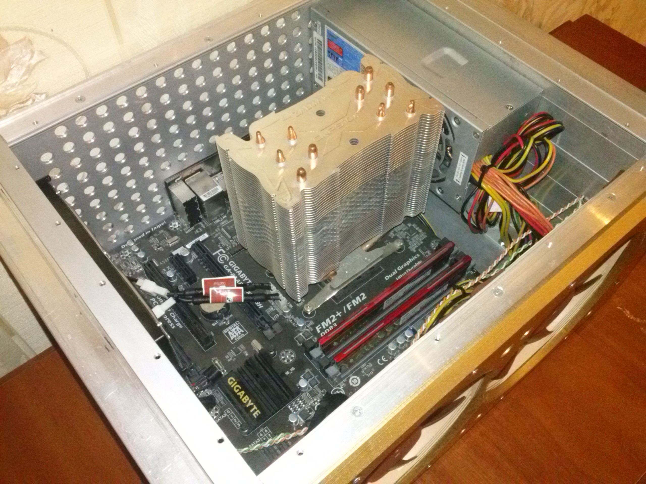

С праздниками всех! Возникла у меня небольшая проблема. В общем доделал корпус на HTPC, поставил две 140ковки на продув корпуса, но походу Zalman CNPS10X Performa вообще не приспособлен к пассивному охлаждению. Под 100% загрузкой процессор нагревается просто зверски 75+ в легкую, дальше у меня нервы не выдерживали. Вот сижу и думаю, что делать? Может есть смысл поставить на процессор радиатор Zalman FX70? Или это тоже не решит моей проблемы. Просто ставить вертушку на радиатор никак не хочется. Когда стояла одна 120ка на радиаторе хватало и 500 оборотов для охлаждения процессора, думал и в пассиве потянет, с хорошей вентиляцией, а тут такой конфуз.
Статус: Не в сети Регистрация: 17.08.2011 Откуда: из окна европы Фото: 11
Mar1lynManson Performa расчитана на хоть какой то малый обдув, смотрите в сторону кулеров с большими промежутками между рёбер. Ваш вариант скорее Macho 120, если влезет обычный ещё лучше. Хоть и придётся доводить наждаком для ровного основания. СМ Hyper 412S, Ninja 3, RadHat/Lucifer
_________________ -=AMD POWER FAN CLUB=- Тестер кулеров
По этой причине я и спросил про Zalman FX70 у которого межреберное расстояние 7 мм + ребра за счет своей формы должны, по идее, хорошо отдавать тепло. Бесспорно смущает тот факт, что общая площадь радиатора уменьшилась и равна 3600 см2 вместо 7900 см2 у простой перформы ну а также высоковат он будет, простая перформа по высоте в упор практически стоит, но это решить можно.
Mar1lynManson у RadHat ~2.5mm только что померил, имеется 10X Performa в компе жены там расстояние куда меньше. 412S я тестировал там тоже явно не 2мм, а больше. Не путайте версии Hyper 412 их несколько S - Silent, PWM - обычная и Slim - тонкий.
Mar1lynMansonтам такие тестеры, что мама не горюй... У Люцифера трубки с точностью до наоборот с Красной шапкой, в принципе одно и тоже. Красный и Люцик 412S имеет при той же высоте всего 40 рёбер в отличии от 412PWM/Slim там аж по 57, путём нехитрых вычислений имеем в полтора раза разряженное расстояние между трубками. Чего вполне хватает для полупассивного режима работы. И главное установить надо что бы стоял параллельно видеокарте, так легче выходить горячему воздуху от радиатора. #77
Спасибо Вам большое, в который раз Вы меня уже выручаете хорошим советом. Закажу Deepcool Lucifer.
Ой не говорите даже, сам уже убедился, что на разных сайтах информация отличается очень сильно, на остальных вообще тупо копипаста - поэтому и пришел сюда за помощью, очень рассчитывал получить Ваш ответ
В обзоре жулики количество пластин указали верно, а вот расстояние между ними нет, ну да ладно, это им минус.
Ну мне это не актуально, ВК нет вообще. Кстати ящик буду дорабатывать, посчитал площадь отверстий на выходе воздуха - маловато, всего 74% от площади всасывания воздуха. Буду сзади радиатора процессора фрезеровать вместо отверстий продольные пазы - повысится площадь и, по идее, больше воздуха пойдет через радиатор процессора.
Mar1lynMansonгляньте мою заметку о TS90 даже такому малышу было легче выводить тепло в указанном мною положении, а такому гиганту как Lucifer тем более пойдёт на пользу.
Спасибо за интересную информацию, во только корпус лежачий и для меня это не актуально.
