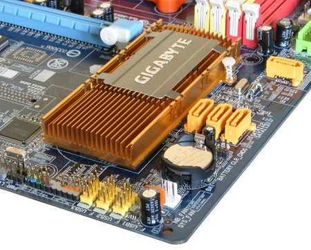

Регистрация: 31.05.2015
здравствуйте, подскажите,есть у меня GTX970 от палита, бэкплэйта на ней нет,а судя по обзорам да и на ощупь VRM с обратной стороны карточки достигает 100-109С. есть у меня задумка приколхозить сверху над видеокартой вентилятор на обдув питания либо есть у меня медный радиатор с северного моста по длине как раз подходит,можно ли его прилепить на VRM с обратной стороны( например на термопасту), не будет ли хуже?
GA-990XGaming/FX8300/Arctic 240/Palit GTX970/HyperXFury16Gb1866Mhz/SeagateSSHD1Tb/SSD SmartBuy Ignition2 120Gb/EnhanceEPS1760/Thermaltake CoreX31RGB
Регистрация: 06.06.2007
Откуда: Ниоткуда
Фото: 53
Хуже не будет. Только не на термопасту, а на толстую термопрокладку. Главное, термопрокладку не передавить, а то элементы на плате пробьют термопрокладку и достанут до радиатора, а это может привести к замыканию.
RustamS да вот проблема при таком варианте всплывает- надо как-то организовать прижим радиатора к прокладке, плату сверлить не хочется,на гарантии еще, стяжками тоже сложно подобраться, может есть какой-то вариант?
Откуда: Ниоткуда
Фото: 53
Да есть, подкладываешь 2 пластиковые полоски на текстолит такой толщины, чтобы радиатор не достал до элементов на текстолите, мажешь все толстым слоем термопасты, кроме двух узких участков по краям, где только голый текстолит без торчащих элементов - мажешь туда хорошего герметика чтобы радиатор держался.
Не советую всё мазать термоклеем, иначе потом не отдерешь, можно только по краям вместо герметика
9900KF 5.0GHz/1.30V☻MAXIMUS XI HERO☻32GB DDR4 3700MHz/16-18-18-36 CR1/1.40V☻RTX 3080 Ti AORUS XTREME☻2TB XPG S11 Pro☻Corsair AX860☻LG 32GK850G
RustamS а что если вместо слоя термопасты положить на элементы как раз таки термопрокладки?например в 2 слоя?я так полагаю можно на тот же термоклей по краю радиатора посадить пластиковую рамку высотой миллиметра 2 (в зависимости от количества слоев термопрокладки или слоя термопасты) и с краю в 2х местах капнуть термоклея,так думаю хуже не будет?
Откуда: Ниоткуда
Фото: 53
Да, можно термопрокладки в 2 слоя, а с краю термоклея на обезжиренную поверхность. И прижать на время высыхания клея, иначе термопрокладки будут на элемнтах платы лежать, не доставая до текстолита.
RustamS хорошо,прижмем)лишь бы не переусердствовать)
радиатор собственно с материнки ga-m55s-s3, лежит дома без дела.но думаю, не великоват ли..
