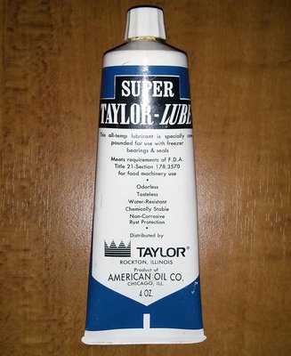

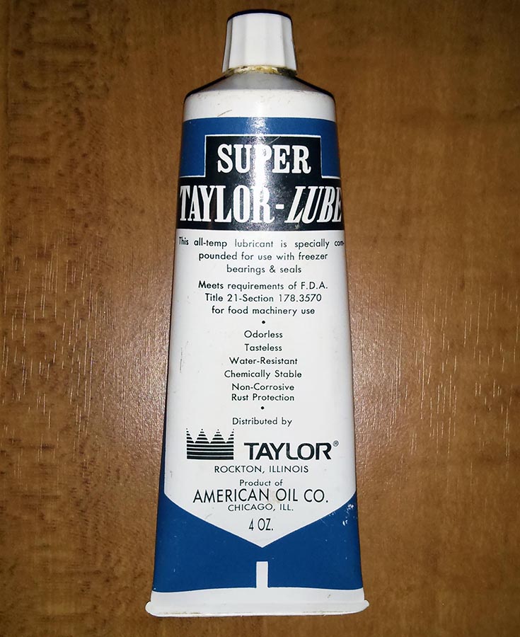

Регистрация: 13.12.2014
Как думаете, можно ли чудом с картинки смазать подшипник скольжения?
