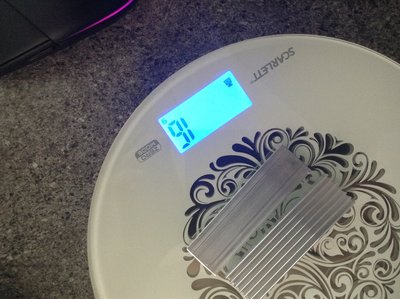

Купил радиатор 150мм x 20мм x 6мм (в идеале надо ширину 22мм :old_writer: ) отпилил под SSD m2 2280
получился размерами 72мм x 20мм x 6мм вес=10гр
радиатор
IMG_0728.JPG [ 1.65 МБ | Просмотров: 13042 ]

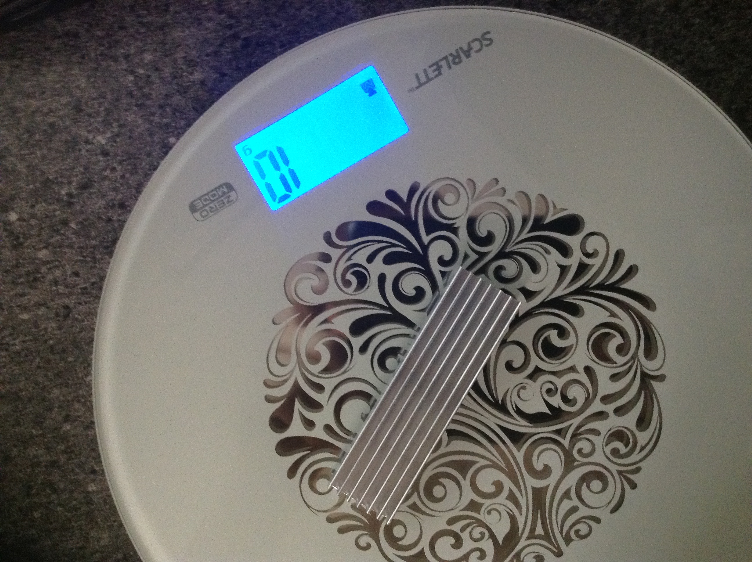

Купил пластину в строительном магазине леруа мерлен
Пластина крепежная 1000x20х2 мм
отпилил 72мм
вес вместе с радиатором 16гр
пластина и радиатор
IMG_0729.JPG [ 1.22 МБ | Просмотров: 13042 ]

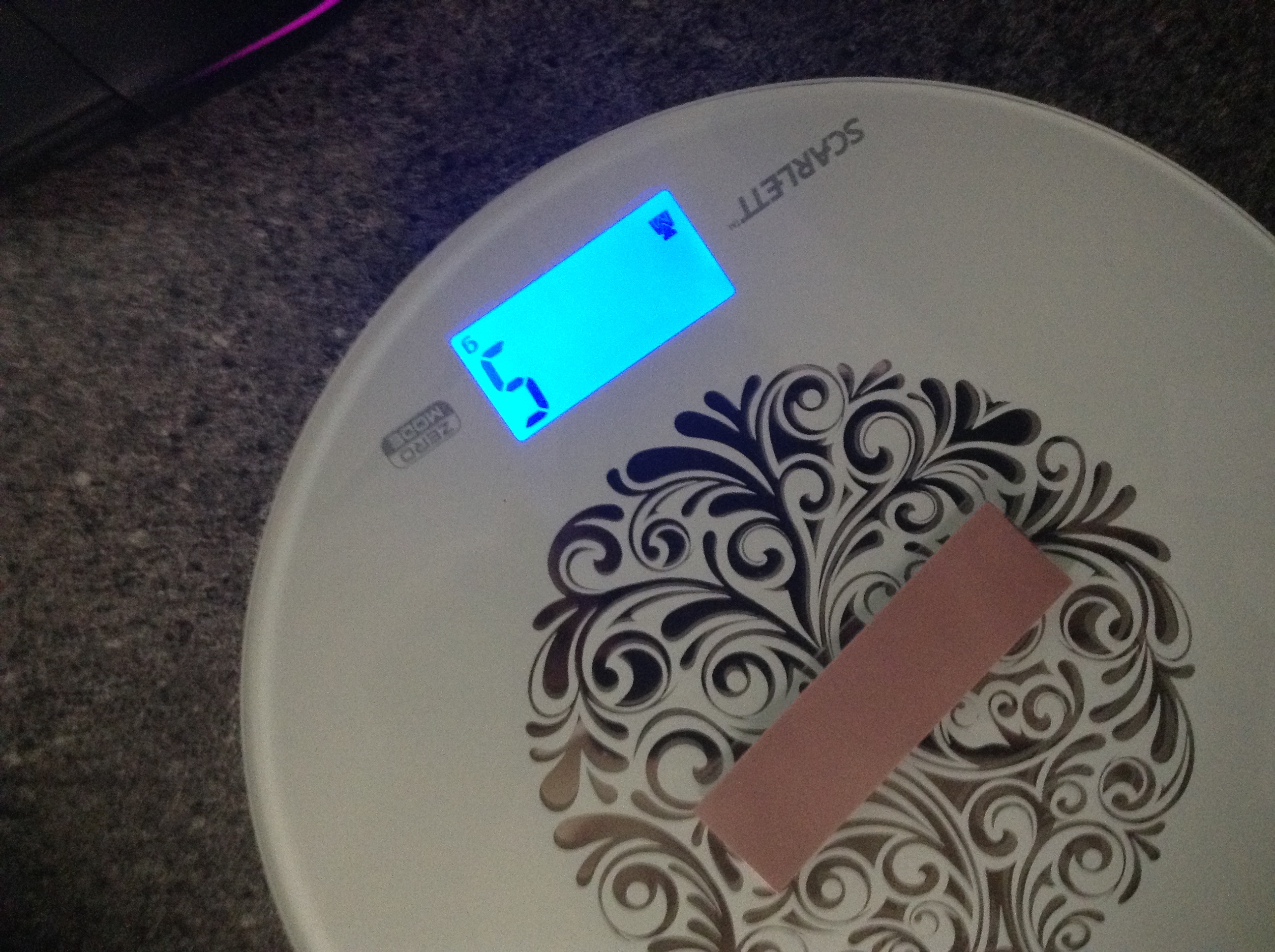

купил термопрокладки thermal gryzzly minus pad 8
отрезал 72.5мм
вес 5 гр
термопрокладка
IMG_0730.JPG [ 1.54 МБ | Просмотров: 13042 ]

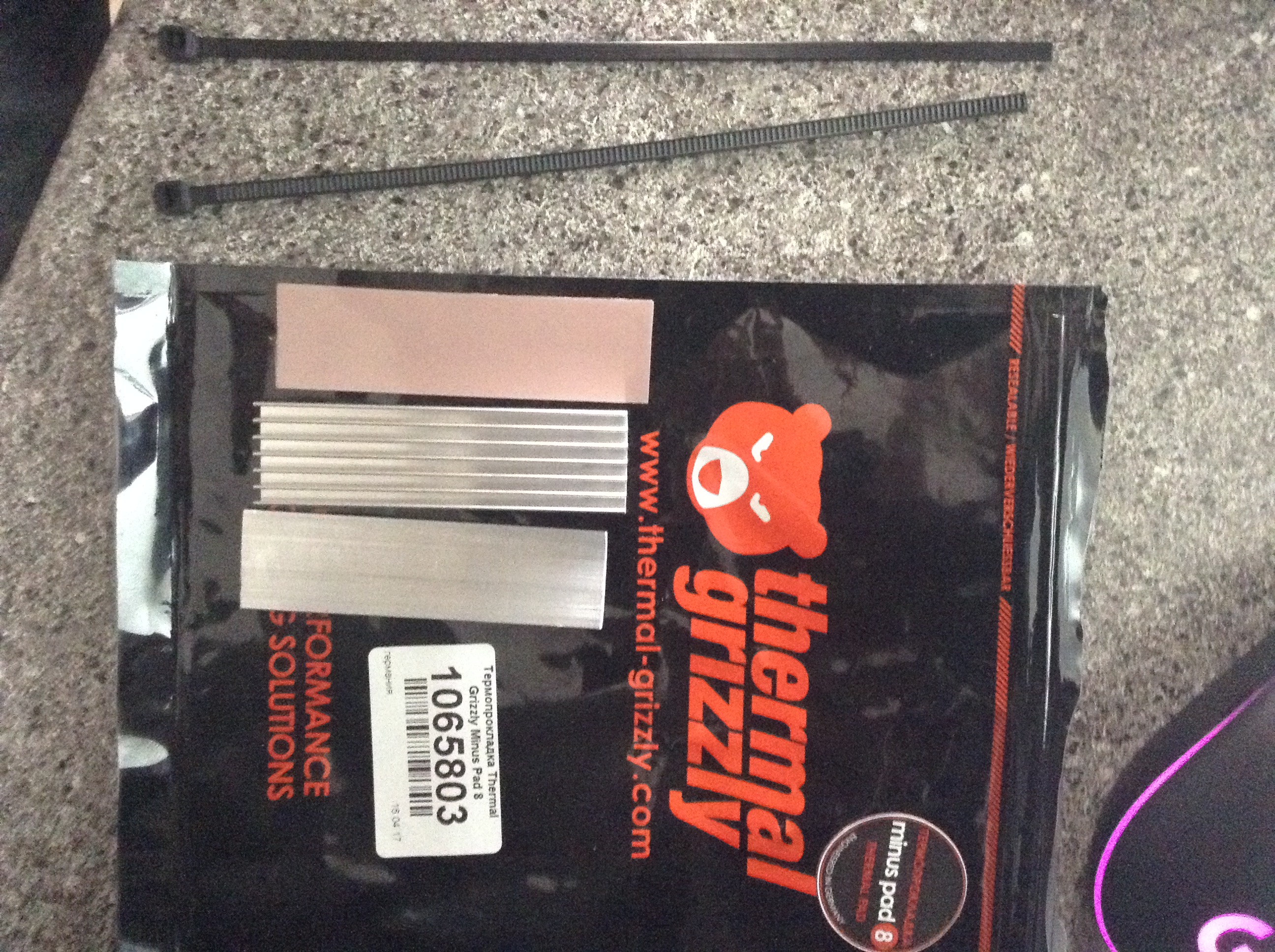

+2 стяжки черные в строительном магазине(черные крепче выдерживают ультрафиолет и тд)
наборчик
IMG_0731.JPG [ 1.56 МБ | Просмотров: 13042 ]

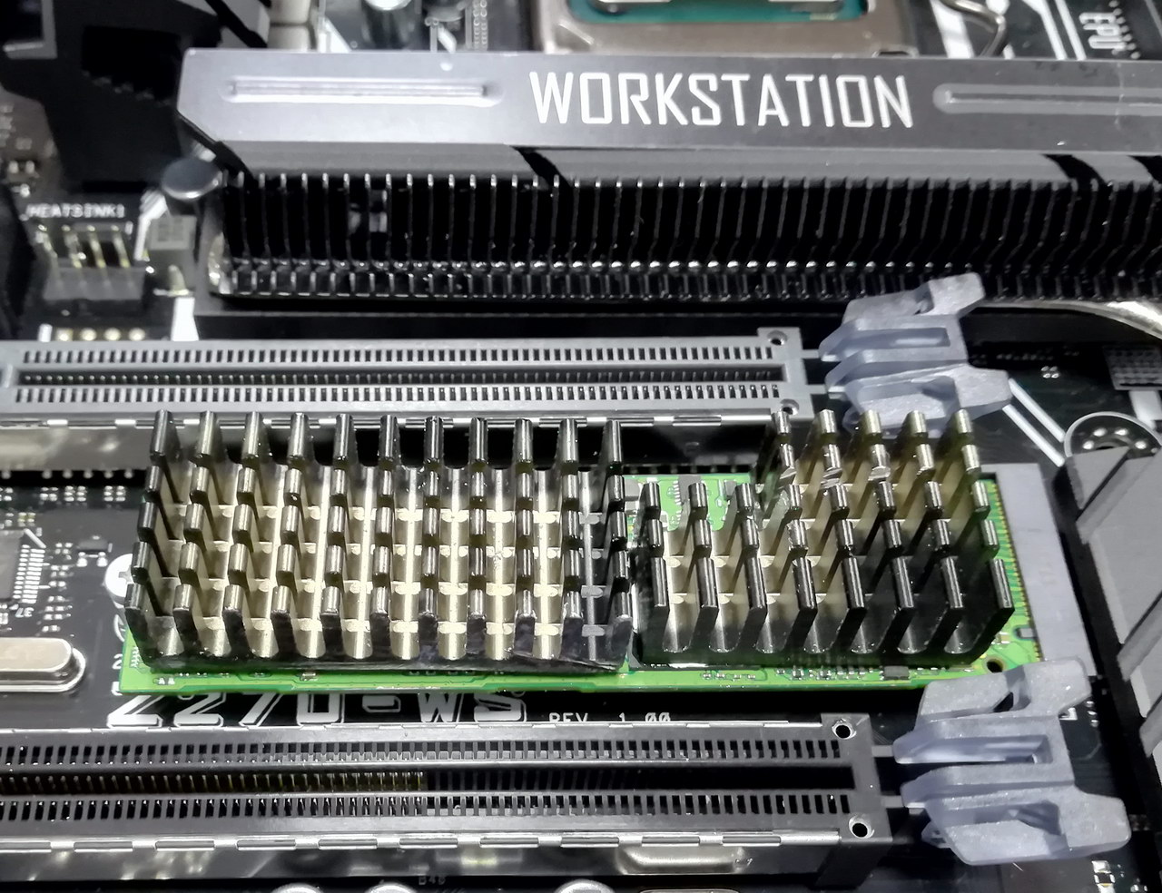

Пришла таки данная приблуда.
Вердикт таков - температура с 67 перестала подниматься выше 55 градусов. Вывод - штука Работает.
Минусы: охлаждение теперь происходит в разы медленнее. Раньше, после пика температуры и окончания нагрузки, температура падала за секунды. Теперь же, она раз в минуту уменьшается на один градус. Хотя, всё зависит от вашего кулера на выдув, у меня, например, его нет(ультратихая система требует жертв).

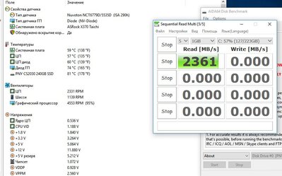

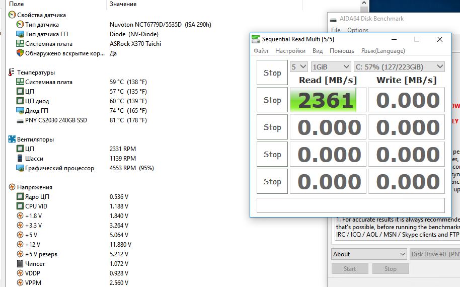

эх ребятки с вашими 60 градусами я бы танцевал, а я сижу и плачу :cry:
Снимок.JPG [ 97.13 КБ | Просмотров: 11832 ]
