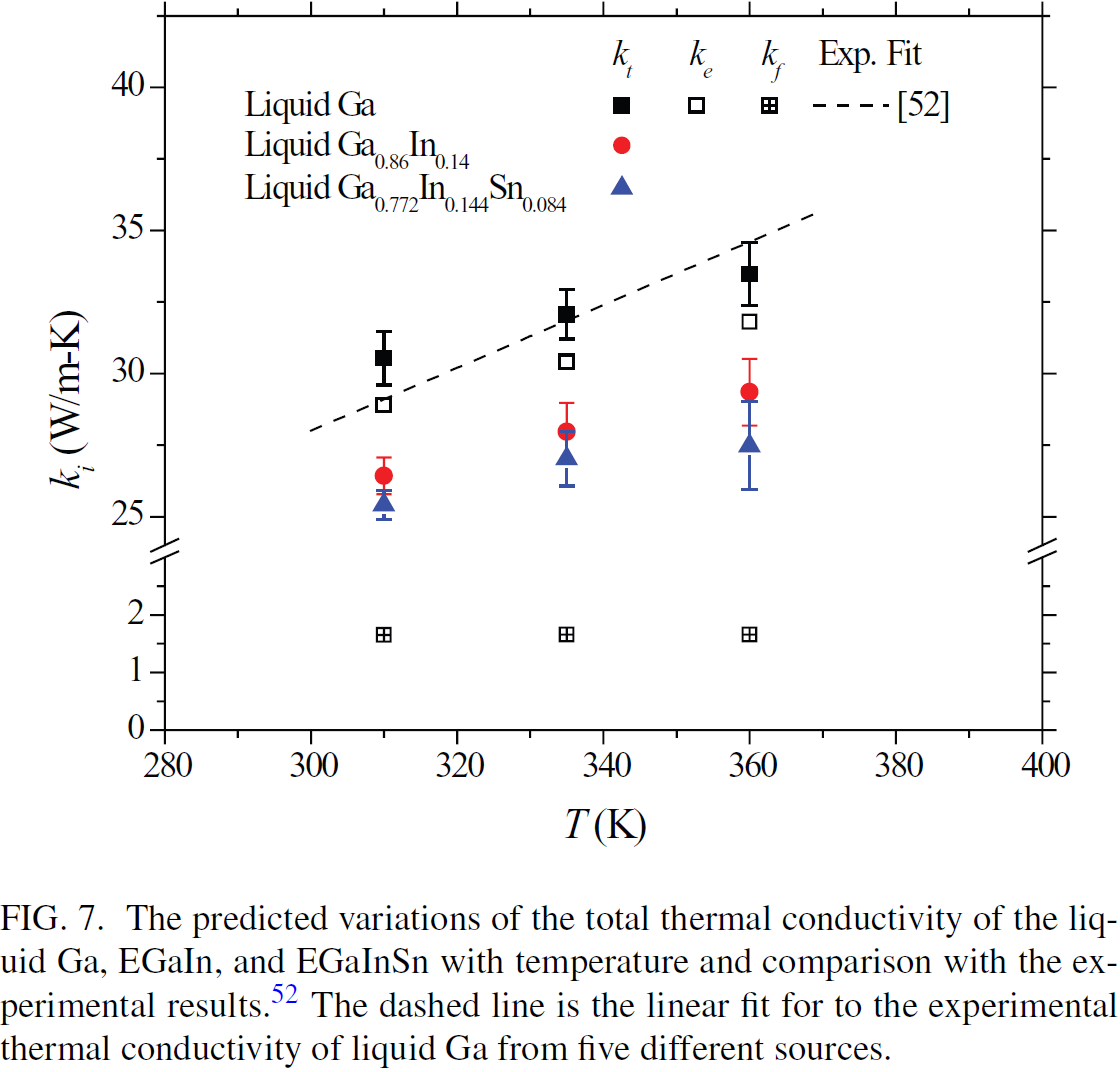

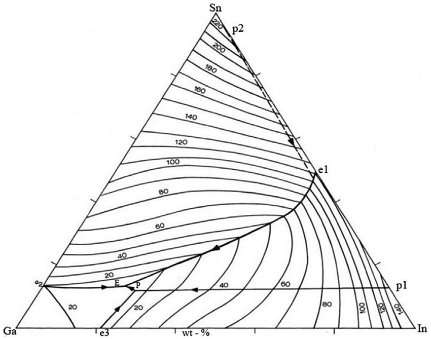

bosso4 писал(а):
Выбираем нужный сплав: галлий 62 %, индий 25 %, олово 13 %
bosso4 писал(а):
Якобы у этого сплава 37 вт/м-к
Чистый жидкий галлий имеет теплопроводность ~31 Вт/(м*К). Добавление индия и олова до состава эвтектических сплавов уменьшает теплопроводность на 15...20%.Числа из статьи [Electrical, thermal, and species transport properties of liquid eutectic Ga-In and Ga-In-Sn from first principles. Seungho Yu and Massoud Kavianya. 2014].
Для понижения температуры плавления до +20,5°C достаточно только олово добавить до концентрации 12,4% по массе. А 3-компонентный эвтектический сплав с плавлением при +10,6°C имеет чуть другой состав: Ga 67,0%, In 20,5%, Sn 12,5%.Числа из статьи [Thermophysical Properties of the Liquid Ga−In−Sn Eutectic Alloy. Yuriy Plevachuk, Vasyl Sklyarchuk, Sven Eckert, Gunter Gerbeth, and Rada Novakovic. 2014]. При этом полуторократное уменьшение олова и индия обеспечат плавление меньше комнатных температур, а вот небольшие превышения концентрации приводят к резкому увеличению температуры плавления, поэтому добавки лучше чуть недоложить, чем переложить. Соответственно указанный в первом посте сплав имеет плавление около +16°C, близкое к эвтектике Ga−In(21,4%), но с более худшей теплопроводностью.
A224 писал(а):
на упаковке написано 73 Вт/м*K
Добавки уменьшают электро- и теплопроводность. У сплава жидкого в комнатных условиях не может теплопроводность быть больше, чем ~31 Вт/(м*К) у чистого галлия. Можно было бы допустить большую теплопроводность у какой-нибудь высокотехнологичной пасты из алмазной или карбид-кремниевой пудры в жидком сплаве галлия, но Thermal Grizzly Conductonaut имеет для этого слишком большую плотность 6,24 г/см³, даже больше 5,904 г/см³ чистого галлия, что означает сплав, а не пасту.

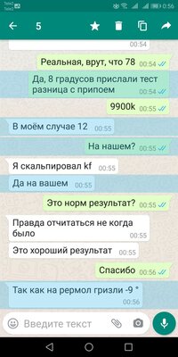

biolog, мы нанотрубки смогли добавить в сплав при особых условиях. Для этого требуется *Данные удалены* предварительно инкапсулировать в металлы. Получилось 47 реальных Вт/(м*К) у CyberBlood Mk.1 при теоретическом максимуме 150 Вт/(м*К) для этой технологии (что частично реализовано в CyberBlood Mk.2, но не будет выведено на рынок, пока Business Defense Ltd. не окупит разработки)
Просто так никакие добавки в сплав не добавить. Не растворятся.
При этом Thermal Grizzly Conductonaut с заявленной теплопроводностью 73 Вт/(м*К) проигрывает от 4 до 12 градусов нашему CyberBlood Mk.1 с реальной теплопроводностью 47 Вт/(м*К)
Доказательства ниже. Если хотите получить образец, пишите индекс, ФИО, адрес и телефон, отправим.
